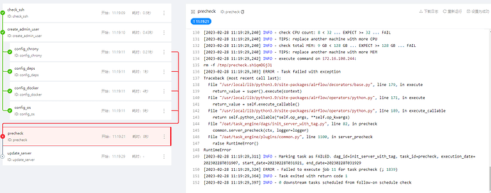

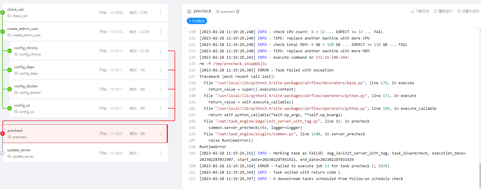

我这还没到安装OCP,还在添加服务器就报错了,大神再指定一下,谢谢
看上去部署的是企业版OCP,预检查没有满足;内存小于企业交付的最小规格
一定要 32C 128G RAM 么?
目前的规格太小了,后续安装还会存在问题
