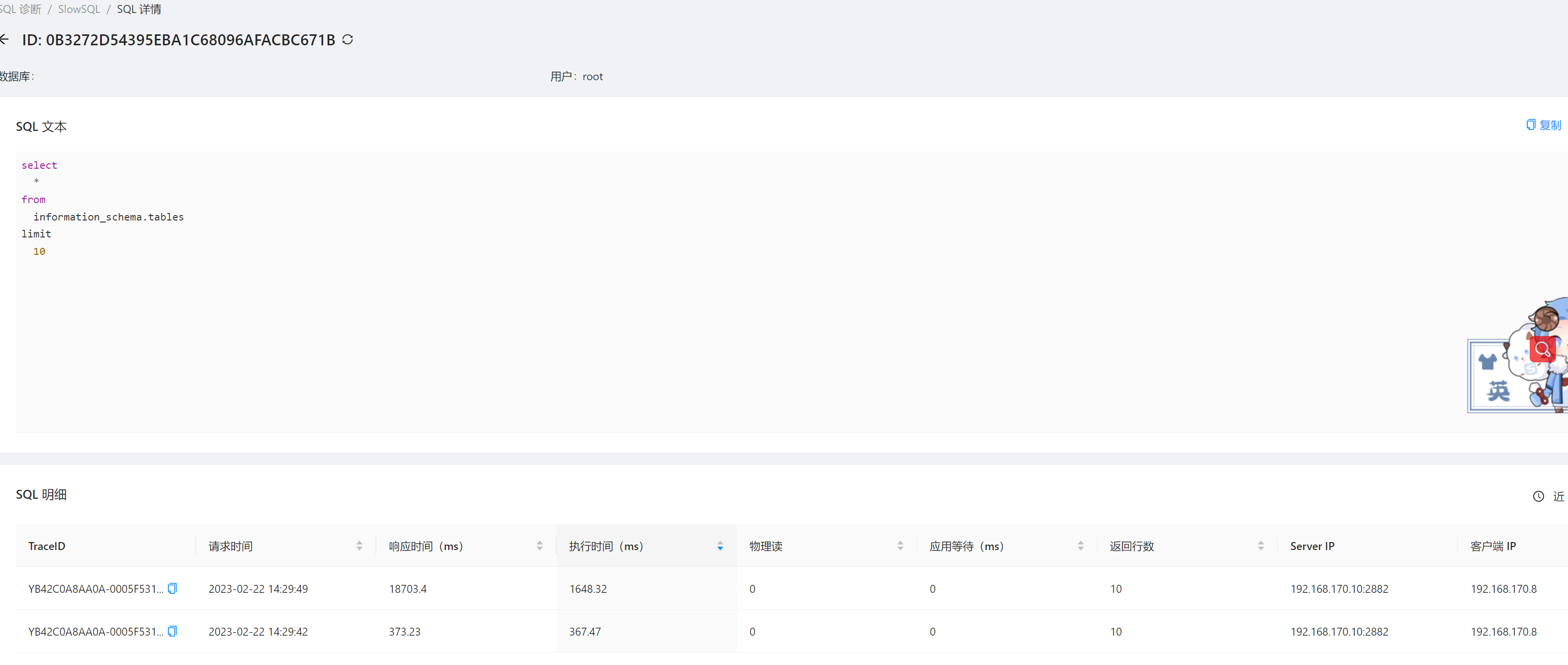

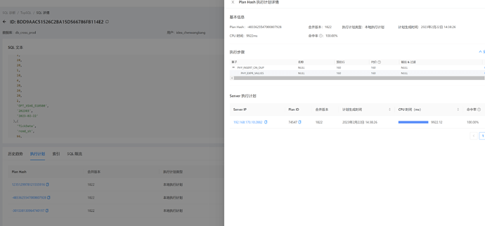

我们有一个3个节点的ob集群,昨天有个节点因为负载太高(32核的机器负载直接到了1600),observer进程挂了,再重启之后发现,此节点上的sql非常慢,cpu时间很长,请问该如何排查?有可能是什么原因。
【问题现象及影响】
查询和插入均很慢,只有在这个节点上sql很慢,如果sql落在别的节点上,是很快的。

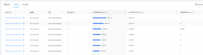

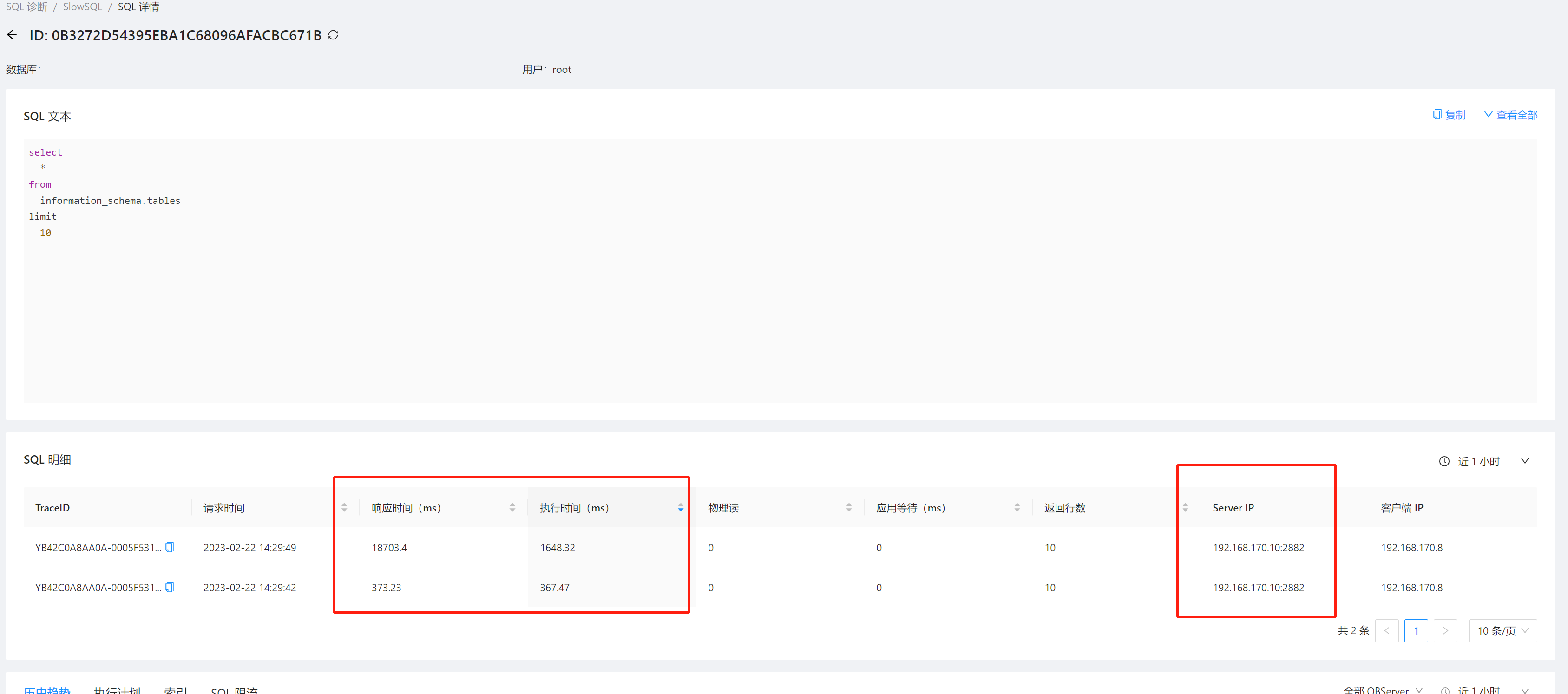

查询系统表偶发也慢

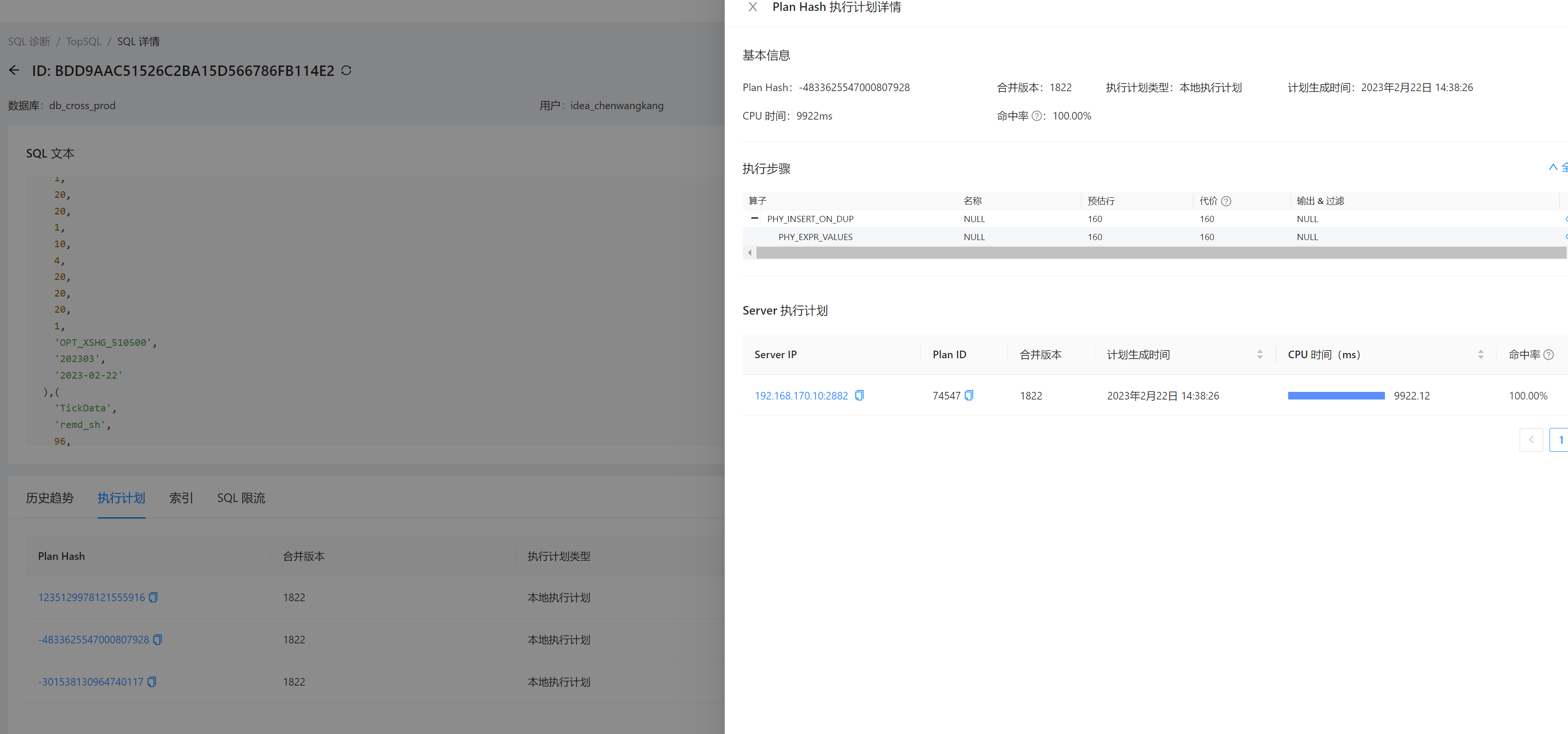

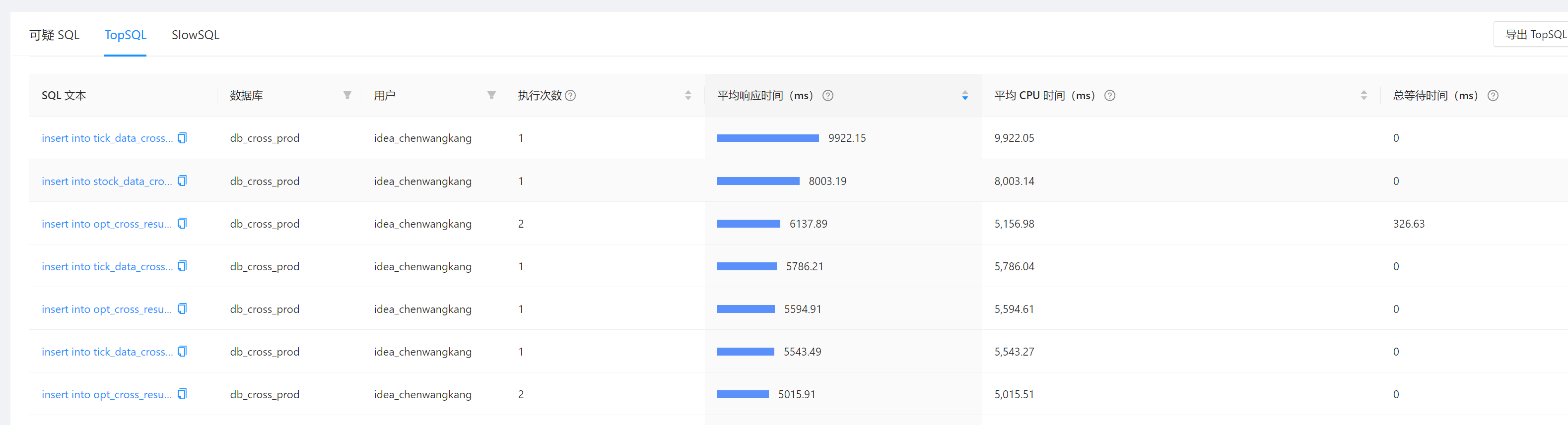

插入1000条数据要9到10秒

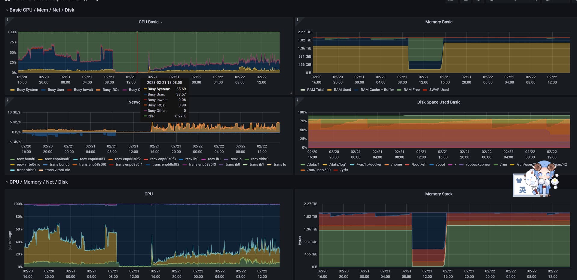

监控指标看着是一切正常,ping的延迟也很低。是需要直接抓2882端口的包么?

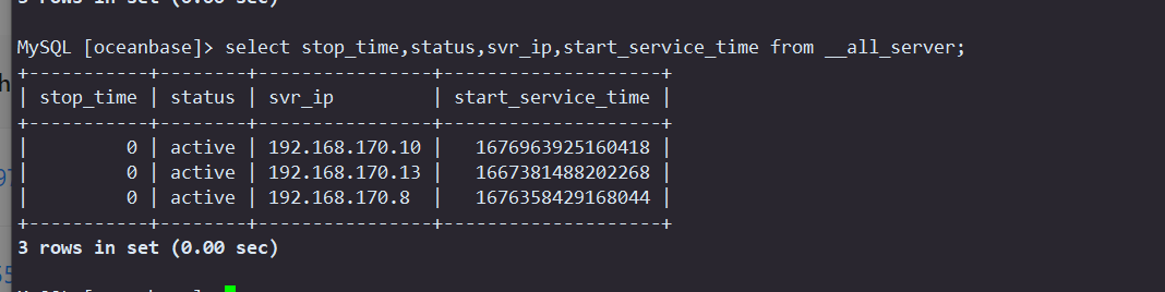

那个断层就是挂了的时候
磁盘我看了也都没有损坏
抓一下延迟高的那个节点的端口接受包的时间和返回时间
比如这个sql应该抓170.8和170.11之间的时延?
抓170.10的2882端口收到客户端170.8发送的包的时间和返回的时间
目前看是正常的

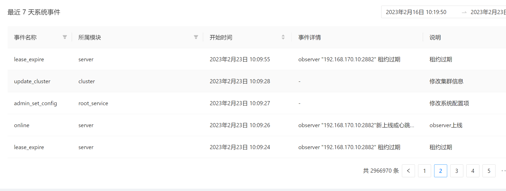

我们这个节点在上次挂了重启之后一直在时不时的报以下信息,上次只是挂了进程服务器还是正常的。奇怪的是挂前之前是没有报此类信息,挂完恢复之后才出现的。
昨天我们对ob做了三个方面的调整。
  1. 重启了这个节点的observer进程;但是现在依旧在报这个事件;
  2. 减少了一批数据回填任务(insert),降低了部分负载;

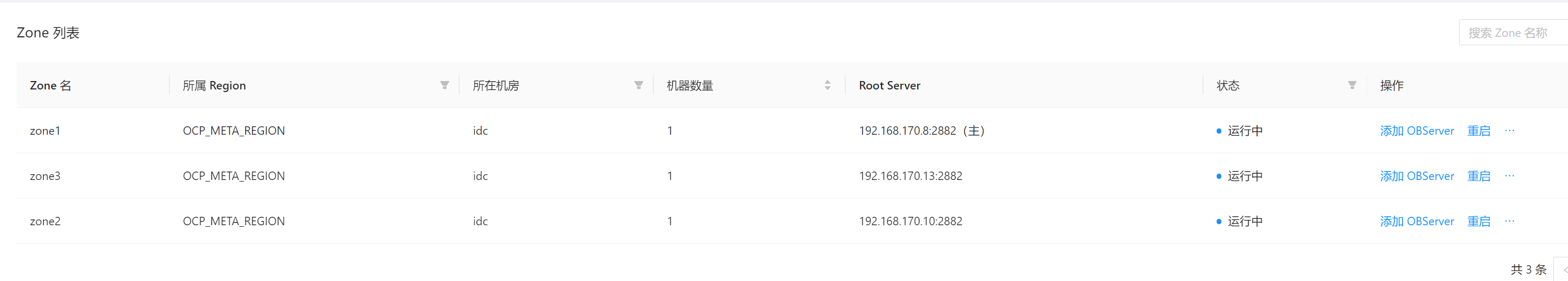

  3. 调整了昨天这个慢的租户的zone顺序,将170.10放置最低优先级。
    现在观察,insert 1000条数据没有出现昨天要10多秒的情况,大约300ms,但目前不确定是哪一个调整所致。上述事件也一直没有停止。

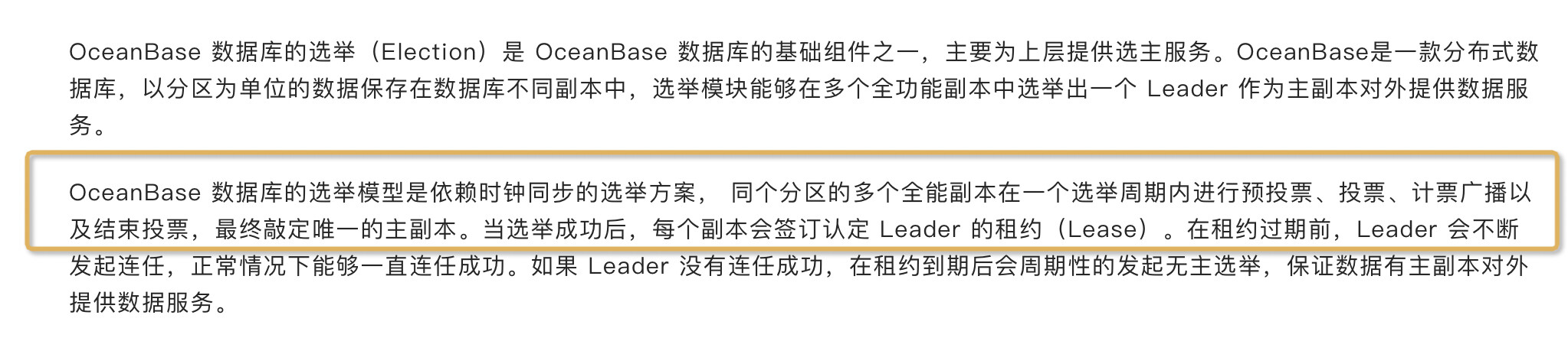

选举是不断重复发生的事件,应该是该副本选举超时导致的报错,可能跟执行sql慢是一个原因
请问这个节点有没有缓存池不足的问题,检查下该节点是否有大量磁盘IO,网络IO,内存占比等性能指标
