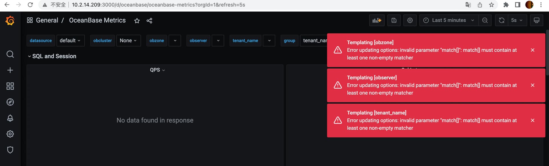

请问一下, 默认安装的 grafana 表达式错误是什么原因?

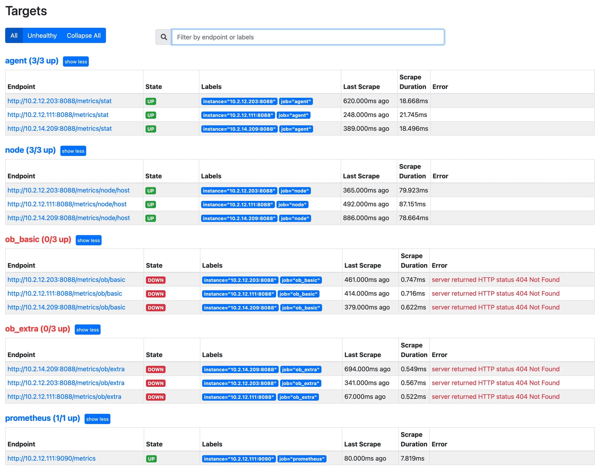

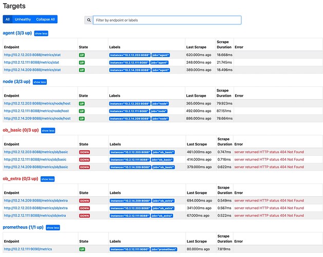

看页面上obcluster是None, 可以确认下prometheus中的数据是否是正常的
请帮忙看下。
请问一下,这个监控不正常是什么原因啊? 我看问题已经标识为已经解决了。
采集OB监控指标的接口都异常,需要看一下obagent的日志,里面应该有错误信息,日志在部署路径的log/monagent.log
