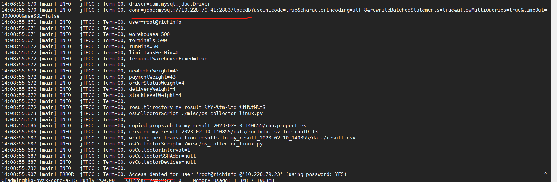

【问题描述】runBenchmark连接obproxy出现Access denied,
使用obclient连接就正常

check下prop.oceanbase的用户名和密码前后是否有多余的空格
已确认,没有的。
在配置文件中 把端口改成2881直连,就可以压测,proxy的2883就不可以,
observer和proxy在同一台主机上。
同一台机器的话,我看你第一个报错的ip是xx.23,conn连接串是xx.41? 按理说用mysql client都没问题的话,bmsql只是个客户端,配置文件没问题的话,应该也能连上的
runBenchmark安装在xx.23这个主机上,从这个主机上连接的,所以会提示。
晓得原因了
通过proxy连接需要配置完整用户
root@richinfo#obcluster
刚没有指定obcluster
好的,后面有类似问题,可以看下obproxy的日志,obproxy_error.log中会有报错时连接的集群信息
