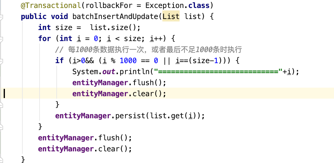

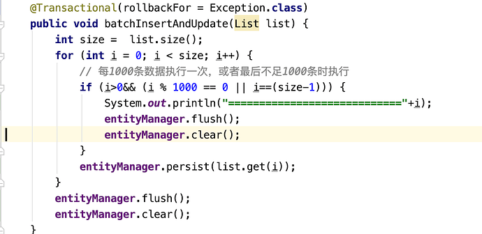

@Repository
public class PppoeUserHistoryDao {
@PersistenceContext
private EntityManager entityManager;
@Transactional(rollbackFor = Exception.class)
public void batchInsertAndUpdate(List list) {
int size = list.size();
for (int i = 0; i < size; i++) {
// 每1000条数据执行一次,或者最后不足1000条时执行
if (i>0&& (i % 1000 == 0 || i==(size-1))) {
System.out.println("============================"+i);
entityManager.flush();
entityManager.clear();
entityManager.persist(list.get(i));
没有特殊的代码,能配置的也已经配置了。

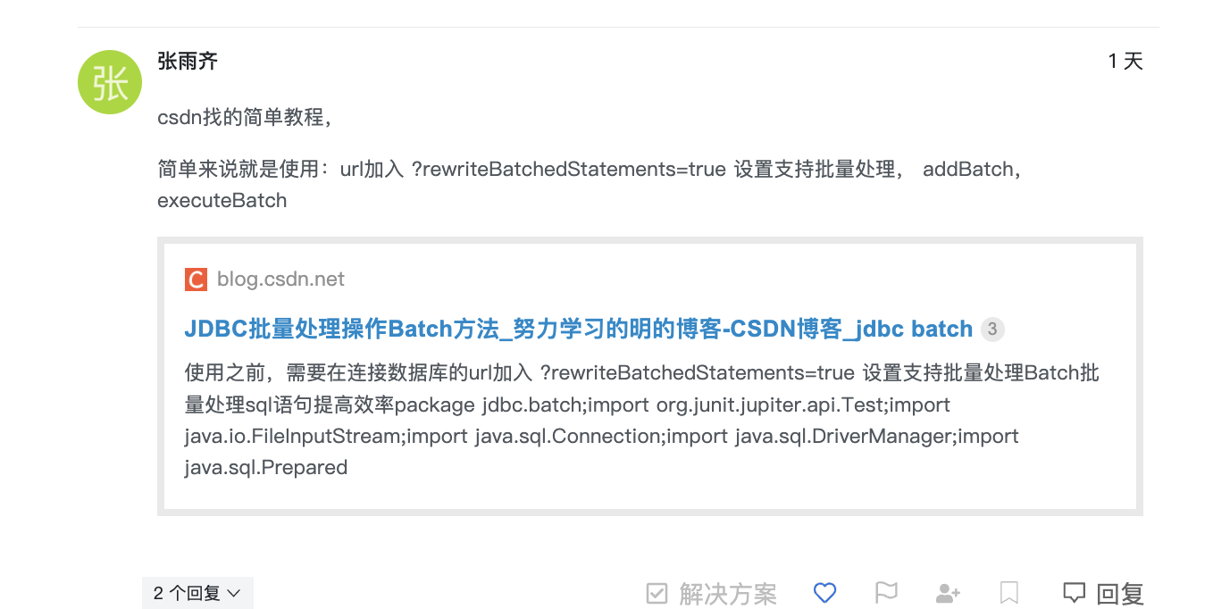

我这边用别的老师说的jdbc的插入方式,是可以实现批量导入。
好的,我稍后验证下,可以直接使用jdbc的方式吗,还是一定要用jpa的方式
jdbc和mybatis都好使,我们公司习惯是jpa,麻烦了

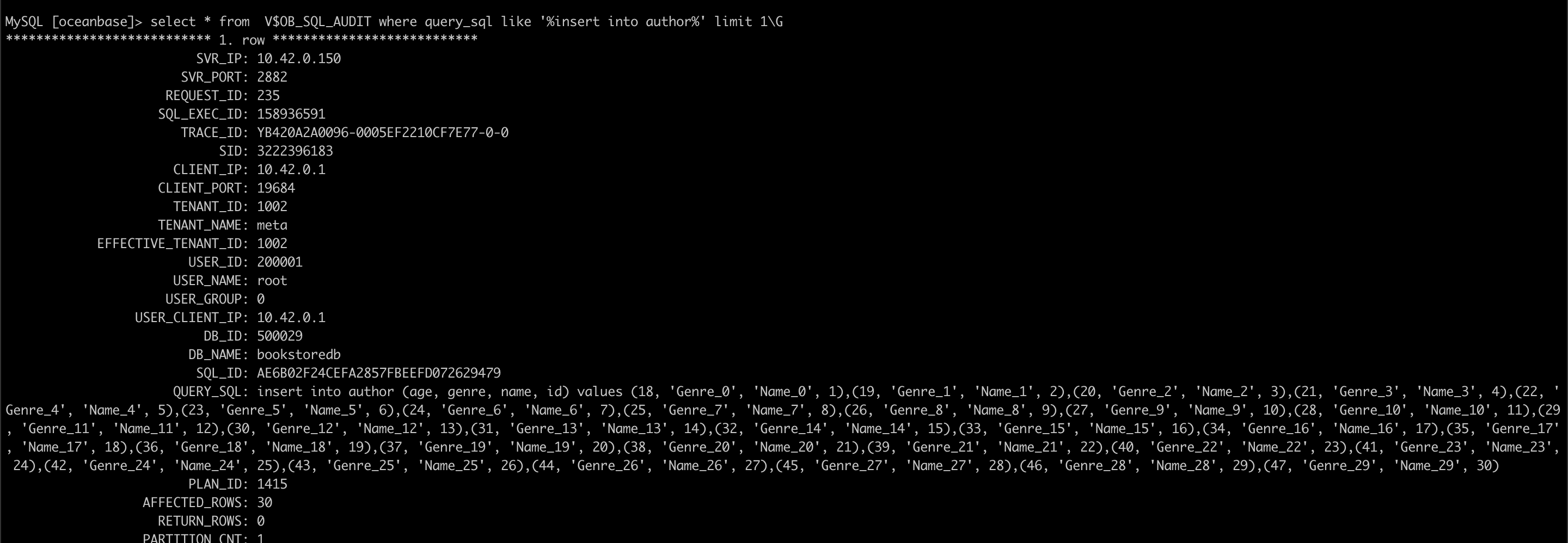

参考这个程序做了一下测试,然后从OceanBase的 sql 记录中可以看出来,确实是按照batchSize拼成一条sql写入的。
代码上应该没有太大的差异,看起来关键的参数是连接参数中要设置
rewriteBatchedStatements=true
其他一些参数应该不是关键的参数,可以参考git链接中的配置

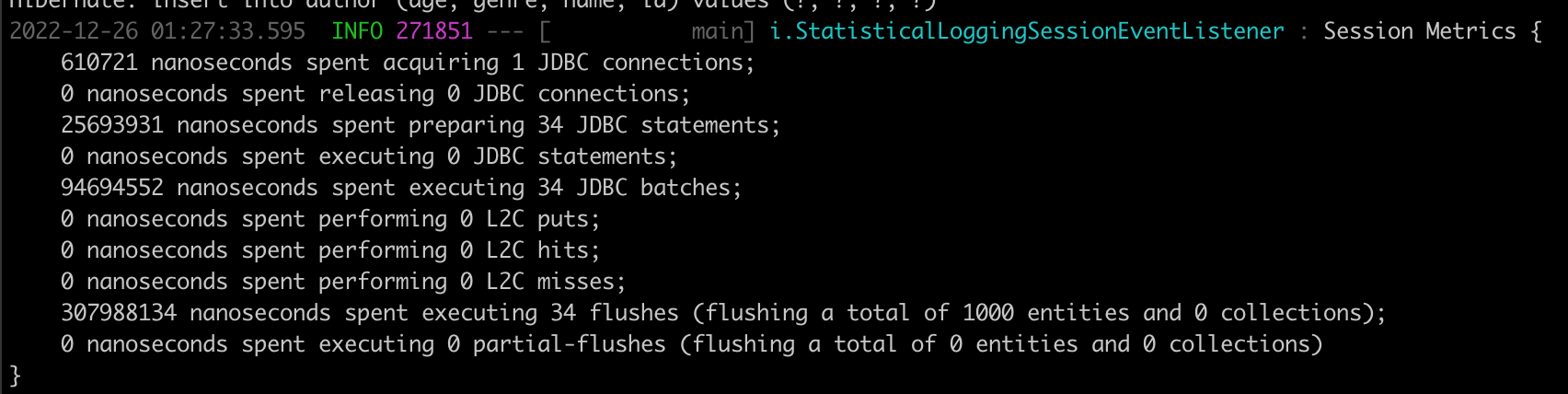

老师,按您说的这个写法确实可以执行批量导入了,可是太慢了啊,慢的夸张。。。
能看一下是OB执行的慢,还是应用比较慢吗,可以查一下OB的v$ob_sql_audit表,里面应该有执行时间的
sql.txt (3.6 KB)
这个是某一条的执行记录
这个看起来是插入一条数据
主要看下这个时间 ELAPSED_TIME,以及后面几个xxx_time的具体阶段的统计项
这一条的 ELAPSED_TIME: 922, 是922us,
可以筛选一下ELAPSED_TIME比较大的记录
