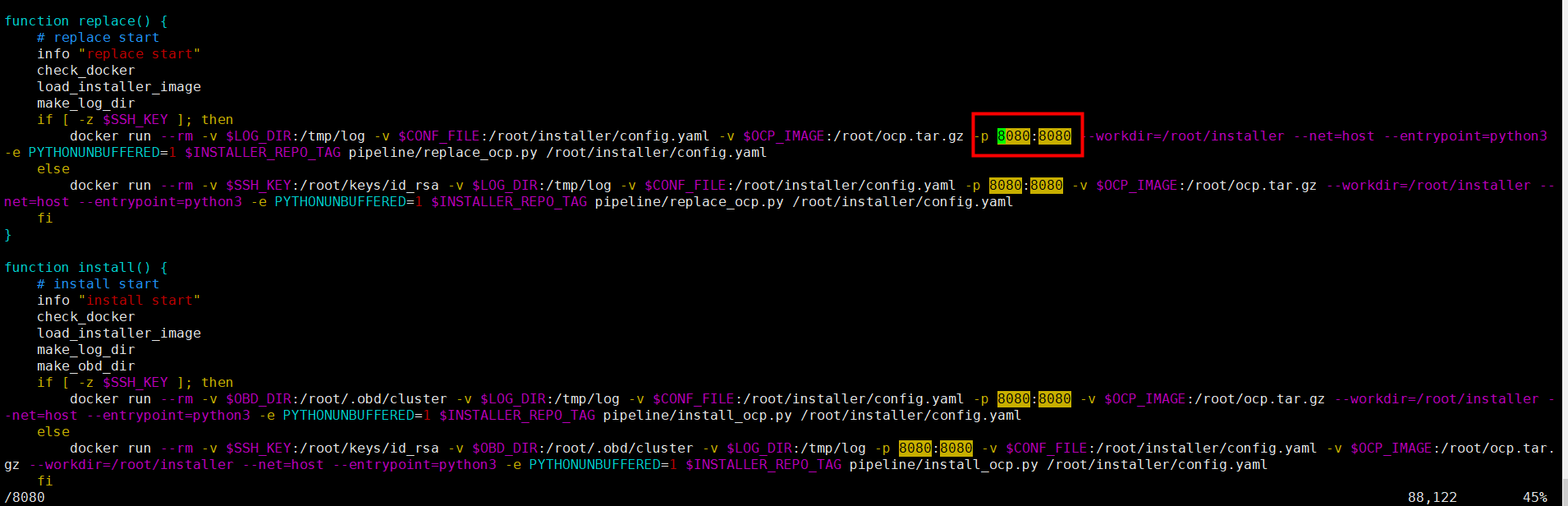

【问题描述】执行安装脚本,安装完成之后,Docker没有映射任何端口。
【复现路径】执行命令:./ocp_installer.sh uninstall -c config.yaml -i ./ocp-installer.tar.gz -o ./ocp.tar.gz
有ocp.log日志吗?怀疑是安装失败了
这里不用加端口,你的问题是ocp的检测不到进程超时失败了,你docker删掉容器重新安装下。
