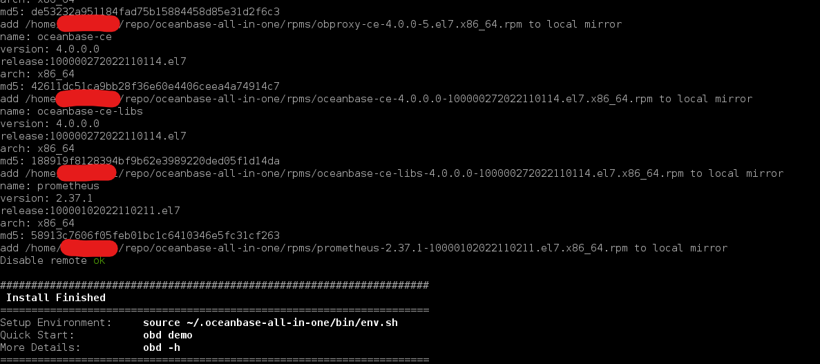

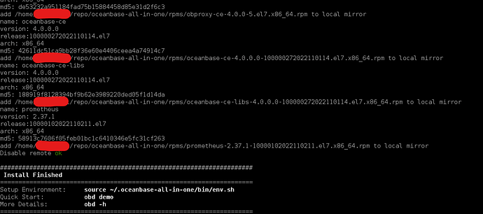

根据官方部署方法,直接下载了oceanbase-all-in-one 并执行 ./bin/install.sh 后一切正常。
安装信息打印来看,所有的组件也都成功添加到了local mirror,如下所示

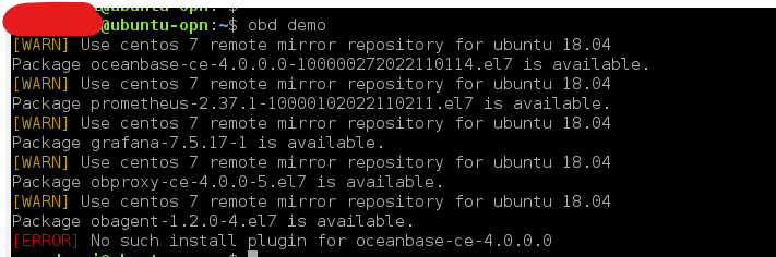

source env.sh后执行 obd demo 得到如下错误:
多次执行,得到的错误类似,但是提示找不到的组建不一样(可能是obd每次加载组件的顺序不一致导致)

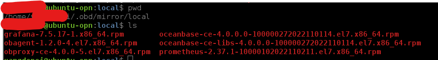

我查看了obd mirror clone 的目的目录,相关组件*.rpm 均已添加到 ~/.obd/mirror/local 目录中,只不过看起来似乎clone 动作只是简单的copy操作。

“*.rpm 是centos的安装包,我理解的是obd 在执行mirror clone的时候会转成ubuntu支持的类型,或者解析成可执行二进制文件,但结果来看它似乎只是简单的copy”
“obd demo会启动这些组件,这些组件来源是 mirror clone的这些包吗 obd启动的过程会解析这些包吗?”
是的,clone的时候就是简单的copy。后续真正需要使用的这些包的时候才会去解析。

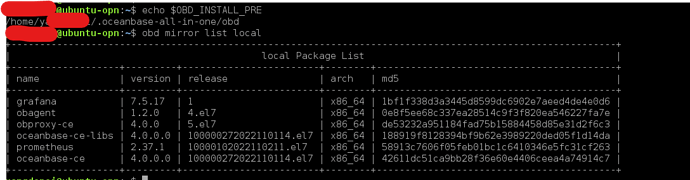

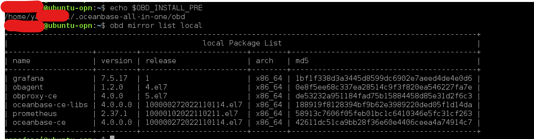

看报错,像是缺少环境变量。echo $OBD_INSTALL_PRE 看看。如果是空的就是source 下
hi @obyl 谢谢你的回答,环境环境看起来是设置好了的 :rofl:
看上去是没有问题的。之前安装过其他版本的obd?可以rm -f ~/.obd/version后再试试。
