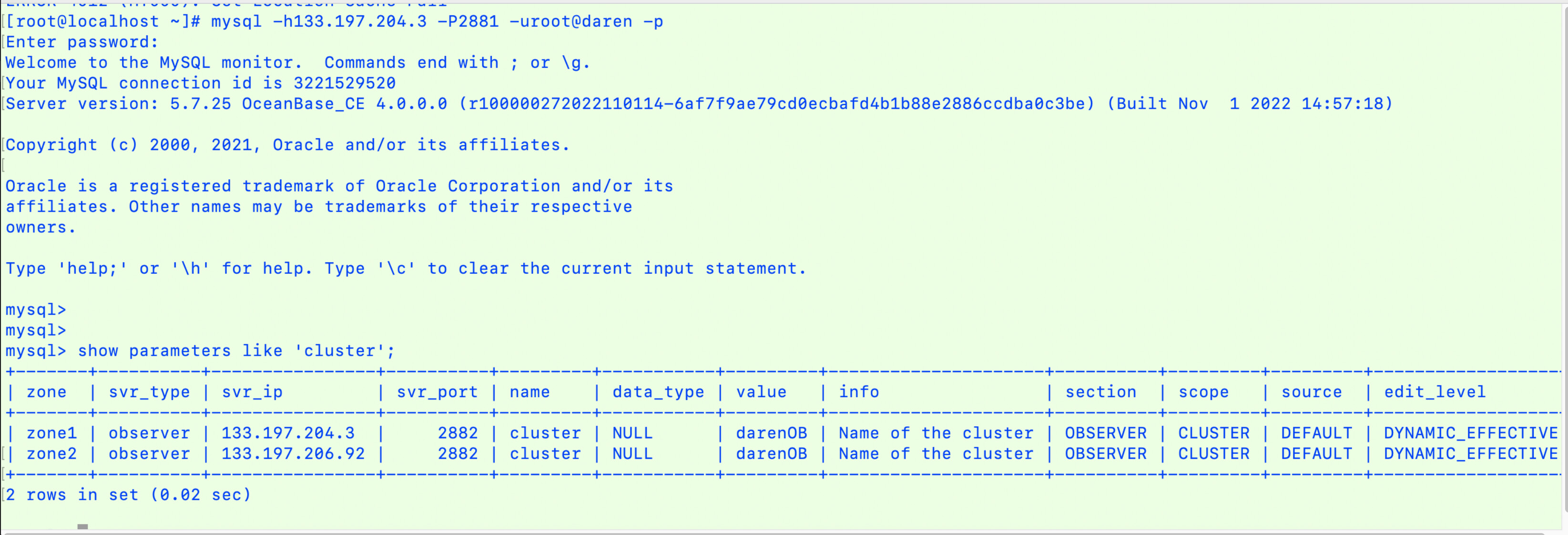

ocp上部署obproxy,通过obclient -h133.197.206.97 -P2883 -uroot@sys -c -A oceanbase -p可以登录
ocp集群中并未创建obproxy,通过直连observer,obclient -h133.197.204.3 -P2881 -uroot@daren -p查看到集群名称darenOB
通过obclient -h133.197.206.97 -P2883 -uroot@sys#darenOB -c -A oceanbase -p,提示集群不存在

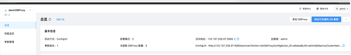

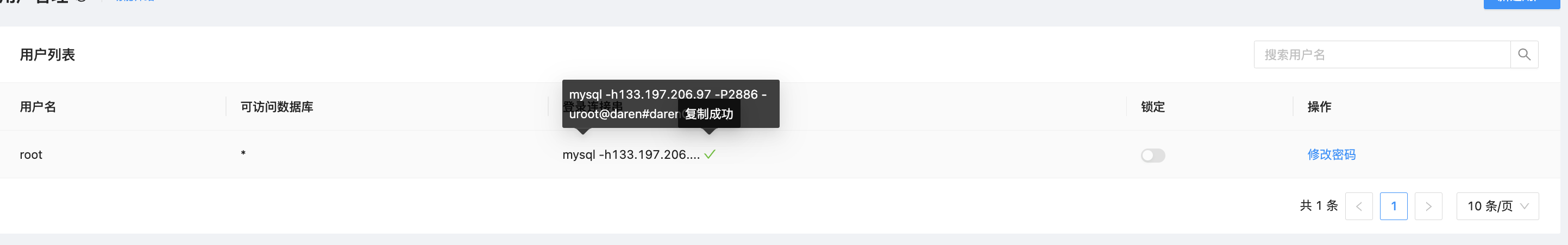

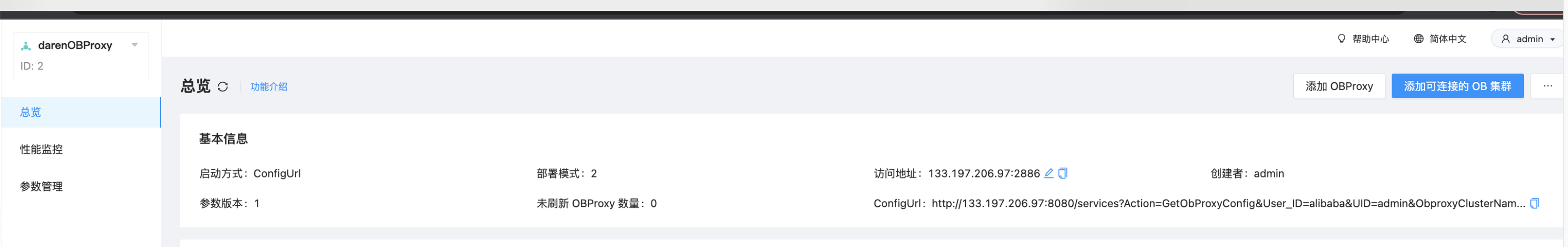

老师,我在ocp的控制台下集群创建了obproxy,显示创建成功了,集群也关联了,但是服务器上没看到2886的服务,现在问题是无法通过obproxy连接数据库
