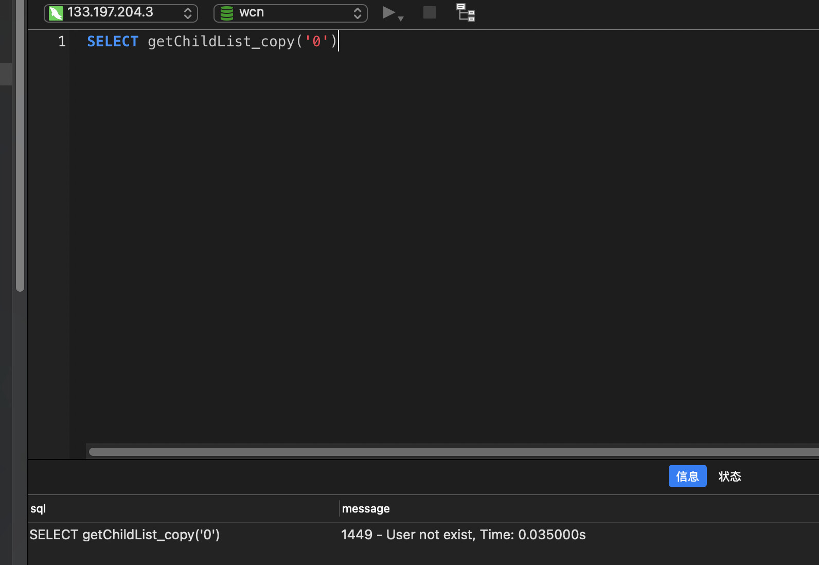

【 使用版本 】ocp4.0
【问题描述】通过navicat同步过来的函数,执行报错User not exist,同时导入的函数在navicat看不到,在DBerver能看到

navicat直接同步到ocp的数据库里面的,observer4.0版本

navicat版本12.1.27,没有使用oms,使用是数据传输的功能
