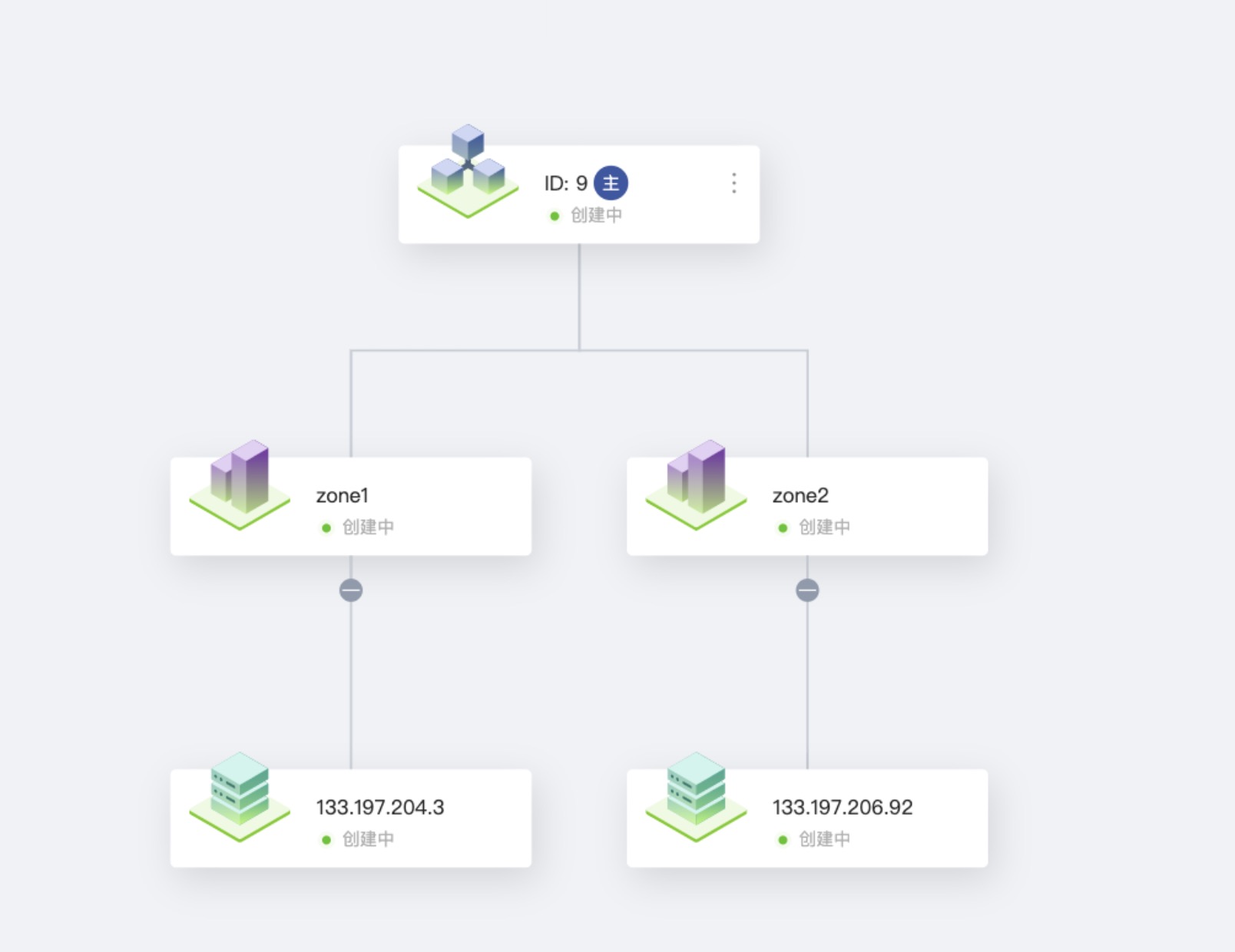

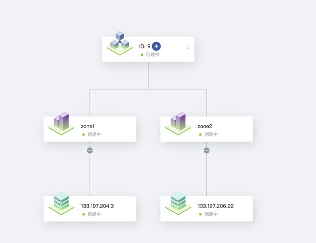

1、看observer.log日志,只有2个节点吗?133.197.204.3,133.197.206.92,部署的集群架构麻烦描述一下。

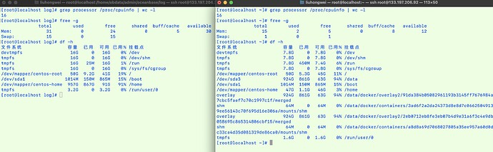

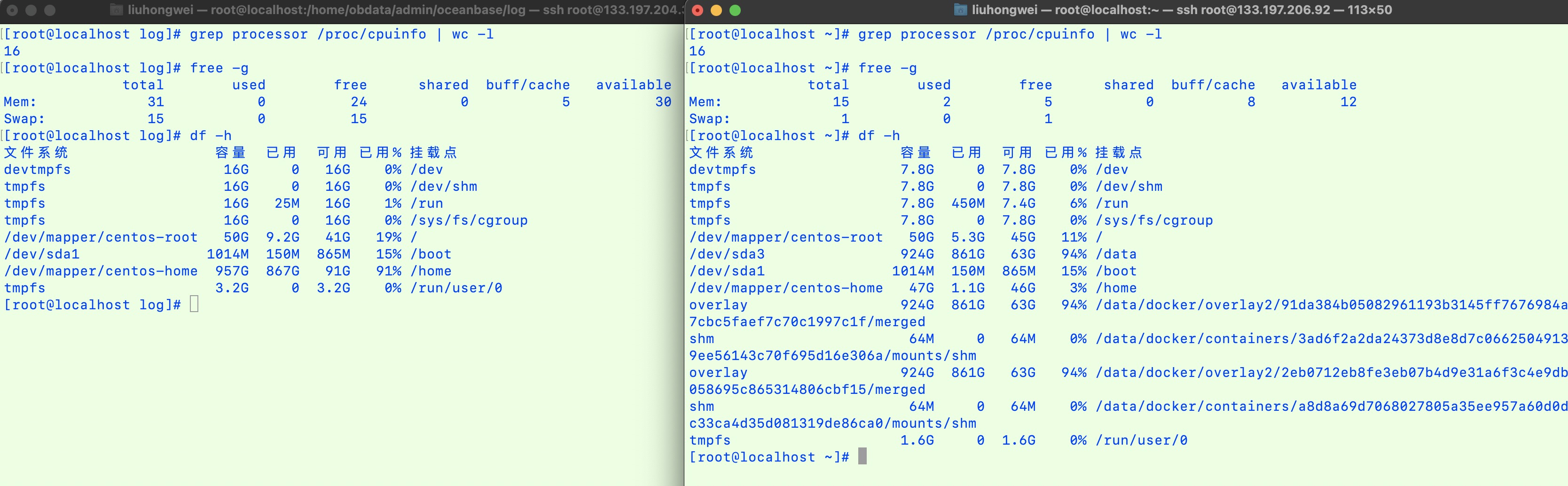

2、确认一下这2台机器的cpu/mem/disk :
grep processor /proc/cpuinfo | wc -l && free -g && df -h
1、设置的内存不合理
机器内存32G,system_memory 默认是30G,memory_limit=0,memory_limit_percentage=80, 所以observer进程可以使用的内存上限是32G*0.8=25.6G
2、在ocp部署的页面上调小memory_limit 和 system_memory 参数,比如memory_limit=24G,system_memory=4G
3、生产环境建议clog/data分盘部署,初始的datafile_size建议调小点,部署后这个参数只允许调大,不允许调小,默认90%的磁盘会随着集群部署后立即占用。
