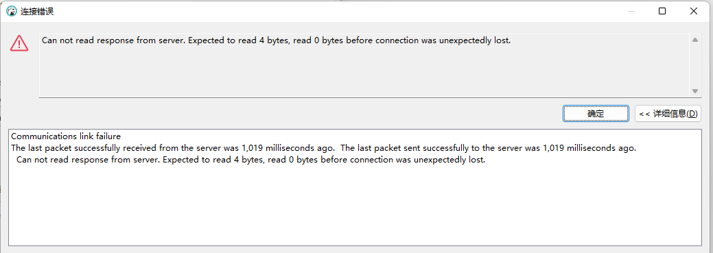

【问题描述】使用odb安装obproxy之后,用DBeaver客户端连接不上

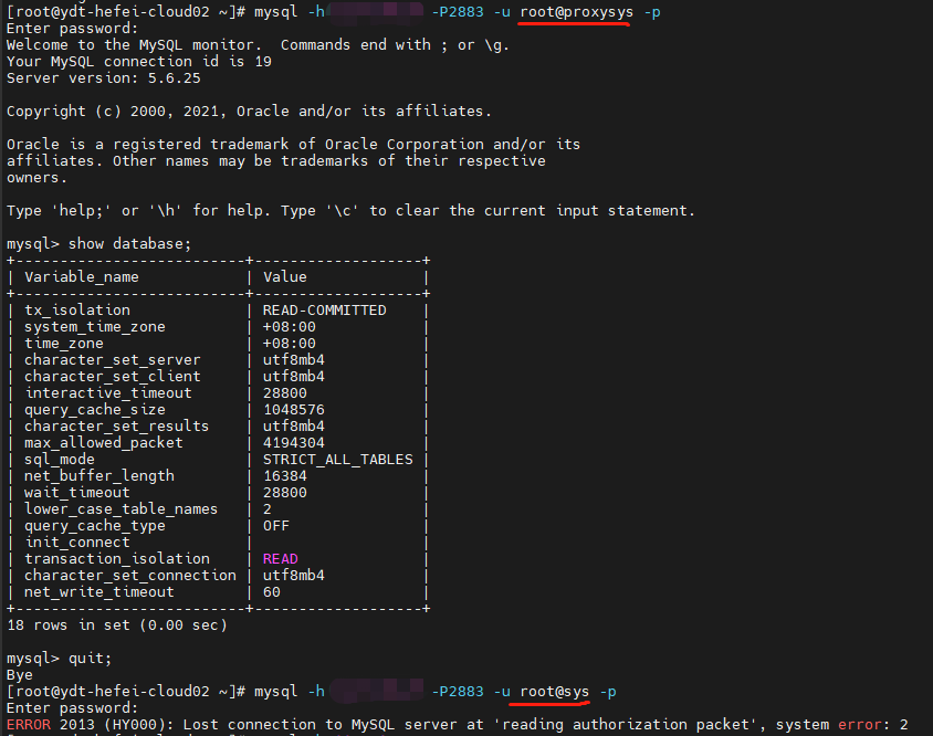

【复现路径】使用odb安装的obproxy,通过mysql -h xx.xx.xx.xx -P2883 -u root@proxysys -p命令可连接上,但用DBeaver连接observer集群就不行了

mysql -u -p obproxy地址可以吗?

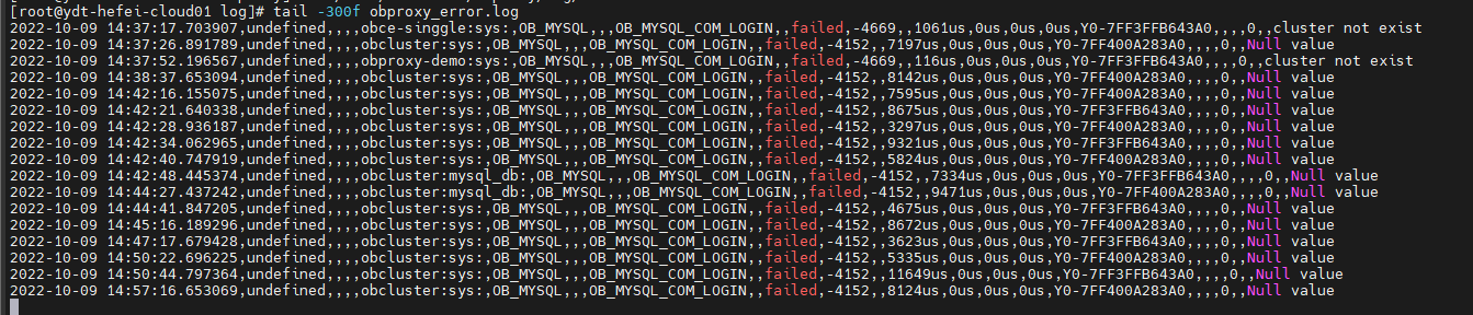

那就说明这个obproxy部署的有问题,先解决这个问题,在用dbeaver链接。
解决了,我重新部署了一下observer就好了,也是服了
