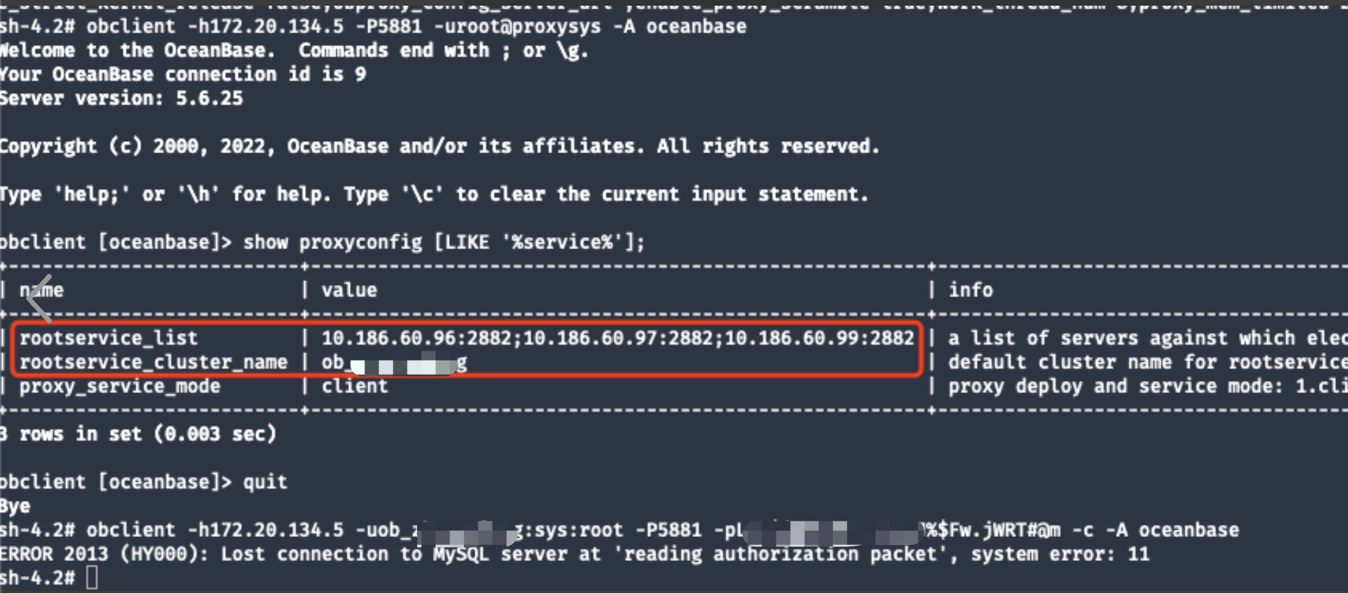

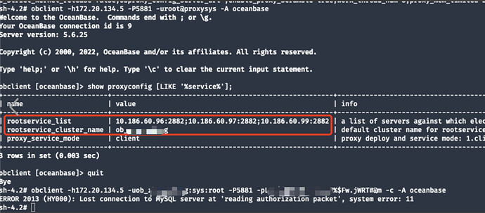

sh-4.2# obclient -h172.20.134.4 -uob_zhangqiang:sys:root -P2883 -pLAa$j@Z12O+oJr.cJ%$Fw.jWRT#@m -c -A oceanbase
ERROR 2013 (HY000): Lost connection to MySQL server at 'reading authorization packet', system error: 11
重新触发一次报错,然后把对应的obproxy.log和obproxy_error.log的日志附件提供一下。
日志已上传。麻烦老师帮忙看看
https://www.aliyundrive.com/s/zcftdrcDGK5

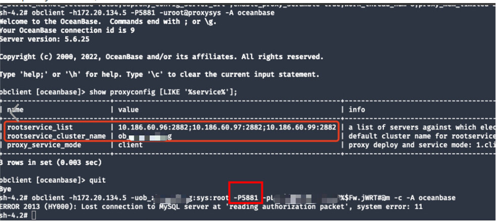

端口换成obproxy端口试试
3.启动proxy实例:cd 安装目录 && ./bin/obproxy -p 2883 -l 2884 -n test-proxy -o observer_sys_password=7c4a8d09ca3762af61e59520943dc26494f8941b -c ‘ob_xxx’ -r “10.186.60.96:2882”
需使用observer的sql port,默认2881,而不是rpc port
