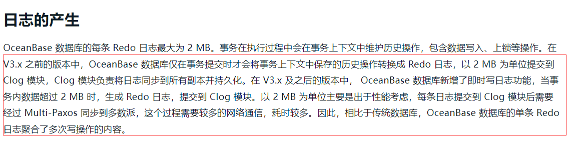

1、 ob写入的增删改数据 是以什么形式写入observer,kv直接写入到memtable?

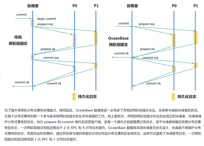

2、从上2个截图中看,ob的数据复制是以redo log为基础,所谓的2PC是异步提交方式,貌似并不是实时的把log通过paxos确认多数写入,假如一个事务没超过2M,然后提交时才同步redolog,Leader收到commit确认后挂了,其他成员还未完全写完日志未完成commit,此时该如何处理?

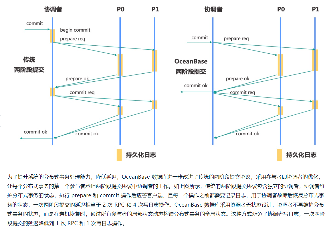

第二个问题,2PC中每个持久化日志的过程都是paxos形成多数派后才会应答。如果一个参与者发出commit确认时,这个参与者的日志一定是形成多数派了。
只要所有参与者的prepare日志都形成多数派了,那说明所有参与者的prepare阶段都完成了,此时就可以应答客户端事务完成。如果协调者挂了,可以从参与者中重新选出一个协调者把事务时推进成功。

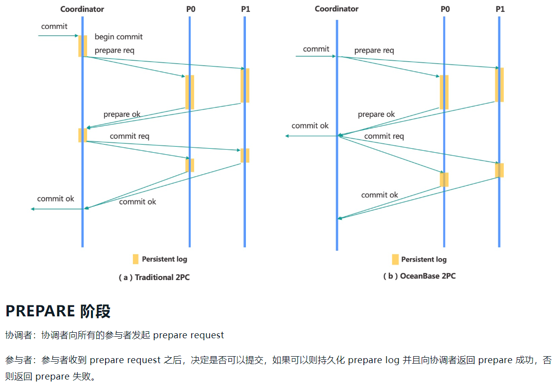

感谢! 找了些官方说明 关于2PC的,貌似没有地方明确说明Prepare阶段会把日志形成多数派确认。也可能我没找到, 上面截图里说的Prepare log,听起来更像是另一种形式的日志,名词而非动词。
另外prepare阶段完成日志多数派就返回commit成功那么此时leader切换了原来的副本还没apply完成怎么办

2、 看上图2阶段提交过程中,在Prepare阶段 follower收到日志后完成多数派返回后,客户端数据是直接写入memtable,也就说leader上只有真实数据写入 和 log 发送确认过程,不是通过log 回放产生的真实数据写到存储引擎。

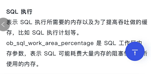

3、对于join、聚合、排序等是在需要哪个内存区域完成? sql_work_area的作用是什么? 从名字上看像oralce中PGA的workarea

两阶段提交(2PC)中的协调者和参与者,与paxos协议中的leader和follower是两个概念。paxos协议保存数据的多个副本,如果一个副本丢失了,其他大多数副本还能正常提供服务。两阶段提交是为了保证事务的一致性,一个参与者可以理解为一个数据分区(这个分区对应一组paxos多副本),一个事务涉及到多个分区,就有多个参与者,只有所有参与者全部prepare之后,才能进行commit。paxos只要多数派成立就行,因为它们保存了同一份数据的多个副本,2PC需要所有参与者返回prepare ok,因为它们每一个都对应了不同的数据,缺一不可,这是事务的原子性要求。
再回到这个问题本身,OceanBase 的两阶段提交在传统两阶段基础上做了优化,协调者不需要写prepare log和commit log,它是无状态的,这样做减少了2次IO的开销。 两阶段提交只是为了提交事务,涉及到的log都不包含用户的数据,数据在commit之前就写入了。在paxos同步过程中,leader当然是要写数据日志的,OceanBase 中叫clog,也就是常说的undo/redo log。 -
ob_sql_work_area_percentage 用于控制 SQL working area 的内存大小,一般的 join,sort 使用的就是 SQL working area 的内存。

2. 单机多分区事务也是分布式事务,官方描述会优化为1pc, 这个过程是什么样的?官方的画的2pc 流程感觉更像是一种异步提交过程
- workarea内存不够后如何处理?

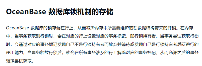

- 写入一条delete的方式是可行的,但是对于多行插入的事务来说代价太大了。OceanBase采取的方式是将事务状态标记为回滚(事务状态也是要持久化的),之后在读取该行数据时,发现对应事务是未提交的,就去检查事务状态表,如果事务已经回滚,那么这条记录就是无效的。如果回滚的是insert操作,说明这行数据不存在,就可以直接返回;如果回滚的是update记录,说明还有更早的insert记录,需要继续查找该行数据。
回滚是不需要检查磁盘状态的,不管数据是否更新到了磁盘,只要将事务状态标记为回滚即可。 - 1PC优化存在一些问题,现在最新的版本是不建议使用的,可以不用考虑。
2PC流程有点像异步,参与者全部prepare之后,先给上层返回提交成功,再给参与者发送commit请求。如果发送commit req时协调者宕机,恢复之后参与者可以根据prepare log继续推进两阶段提交流程。 - SQL working area 空间不够的话,部分数据就会落盘,继续执行jion等操作(类似于用磁盘空间作为虚拟内存的方式)。如果因为某些原因落盘失败,操作无法继续进行下去,那么这条sql语句就会报错。

2、OB中row key的具体组成或格式是什么样?比如key中包含 事务ID、版本信息、锁结构? 如何通过key信息区分不同的表 分区 索引? 另外按下面描述锁存储在行数,当行数数据从memtable flush后 然后提交 锁该如何清理?
