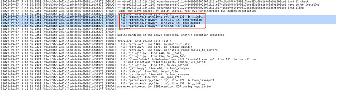

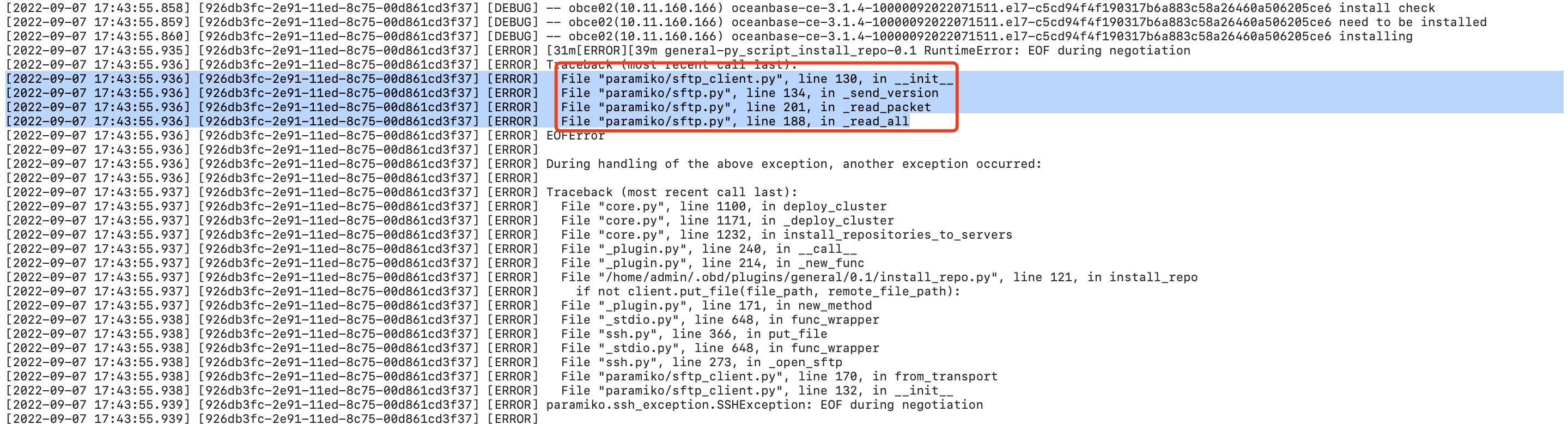

安装3.1.4的时候报错:
Initializes observer work home ok
Initializes obproxy work home ok
Remote oceanbase-ce-3.1.4-10000092022071511.el7-c5cd94f4f190317b6a883c58a26460a506205ce6 repository install x
[ERROR] general-py_script_install_repo-0.1 RuntimeError: EOF during negotiation
See OceanBase 社区 .
对应obd日志:
1、确认一下obd 版本 obd --version
2、麻烦重新再执行一下,如果还是报错,请把对应的obd 日志附件提供一下:
~/.obd/log/obd 文件。

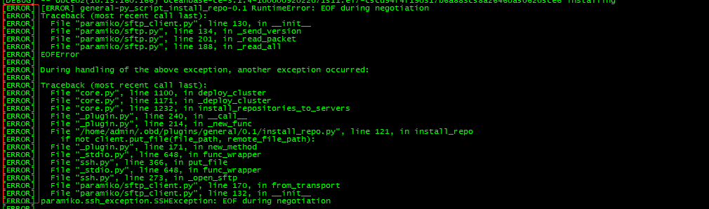

麻烦提供一下 /etc/ssh/sshd_config 完整的内容或者附件。
Port 22
Protocol 2
HostKey /etc/ssh/ssh_host_rsa_key
HostKey /etc/ssh/ssh_host_dsa_key
UsePrivilegeSeparation yes
KeyRegenerationInterval 3600
ServerKeyBits 768
SyslogFacility AUTH
LogLevel INFO
LoginGraceTime 120
PermitRootLogin no
StrictModes yes
RSAAuthentication yes
PubkeyAuthentication yes
IgnoreRhosts yes
RhostsRSAAuthentication no
HostbasedAuthentication no
PermitEmptyPasswords no
ChallengeResponseAuthentication no
PasswordAuthentication no
X11Forwarding yes
X11DisplayOffset 10
PrintMotd yes
PrintLastLog yes
TCPKeepAlive yes
AcceptEnv LANG LC_*
Subsystem sftp /usr/lib/openssh/sftp-server
UsePAM yes
UseDNS no
DenyUsers xx_00
1、截图确认一下 10.11.160.166 机器上/etc/ssh/sshd_config里面
Subsystem sftp /usr/lib/openssh/sftp-server 指定的sftp是否存在:
/usr/lib/openssh/sftp-server 或者 /usr/libexec/openssh/sftp-server
2、然后重启一下sshd服务,重新执行obd部署。
可以了,非常感谢大佬!
大佬,还想弱弱问一句,怎么定位到是这个原因呢?
最终是做了什么调整呢,麻烦帮忙可以在问答区也回复一下,便于后续其他同学遇到可以参考学习一下。
# cat /etc/ssh/sshd_config | grep openssh
# ls -ltr /usr/lib/openssh/sftp-server
ls: cannot access /usr/lib/openssh/sftp-server: No such file or directory
# ll  /usr/libexec/openssh/sftp-server
-rwxr-xr-x 1 root root 84016 Nov 12  2016 /usr/libexec/openssh/sftp-server
然后把/etc/ssh/sshd_config中的 /usr/lib/openssh/sftp-server替换成/usr/libexec/openssh/sftp-server
然后重启 sshd 就可以
