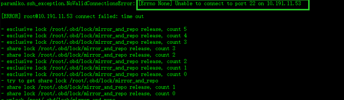

【问题描述】节点ssh已配置互信,但是deploy的时候还是提示超时。
【复现路径】先配置ssh互信,后deploy不成功
【问题现象及影响】导致集群部署不成功,无法启动OB

看下详细的报错?
obd cluster deploy c1 -c xxx -v

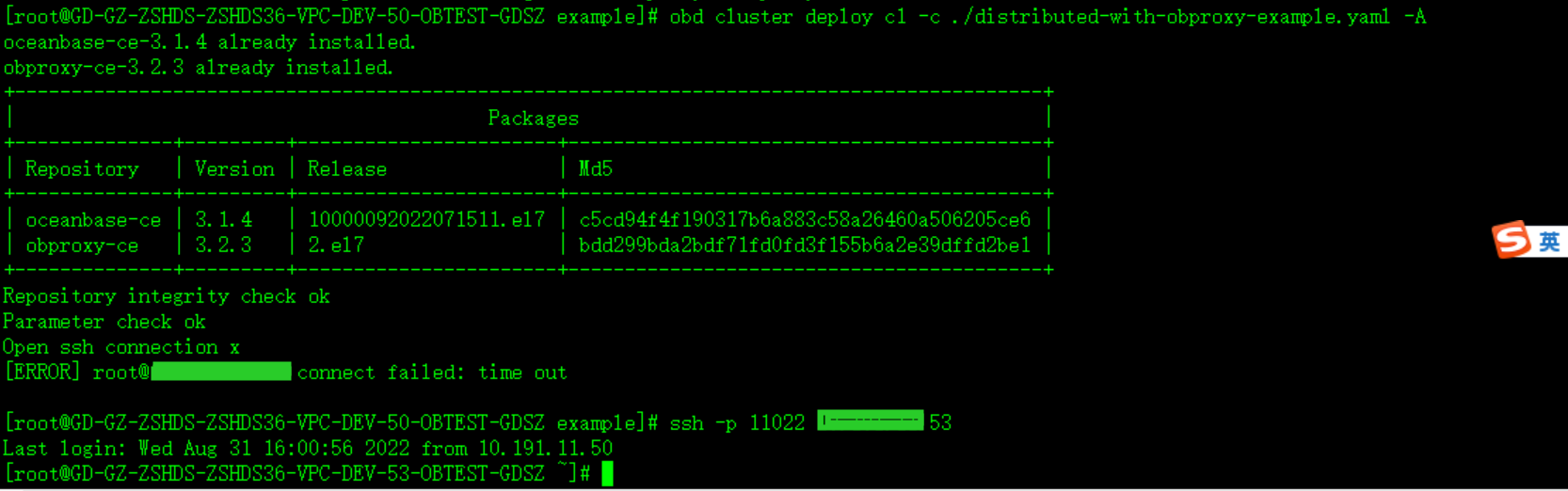

看那配置就是没有生效。
去学习一下yml的基础格式吧
yaml文件用在线验证没问题的,然后整体放进去的,还是不可以。
