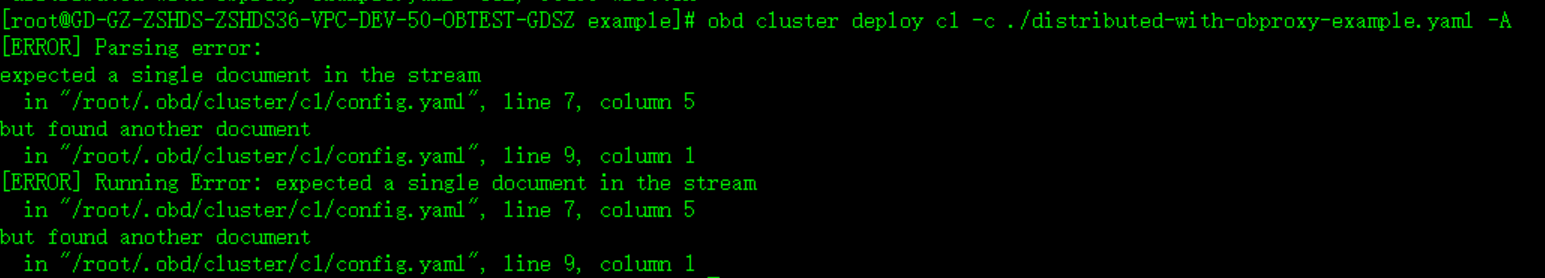

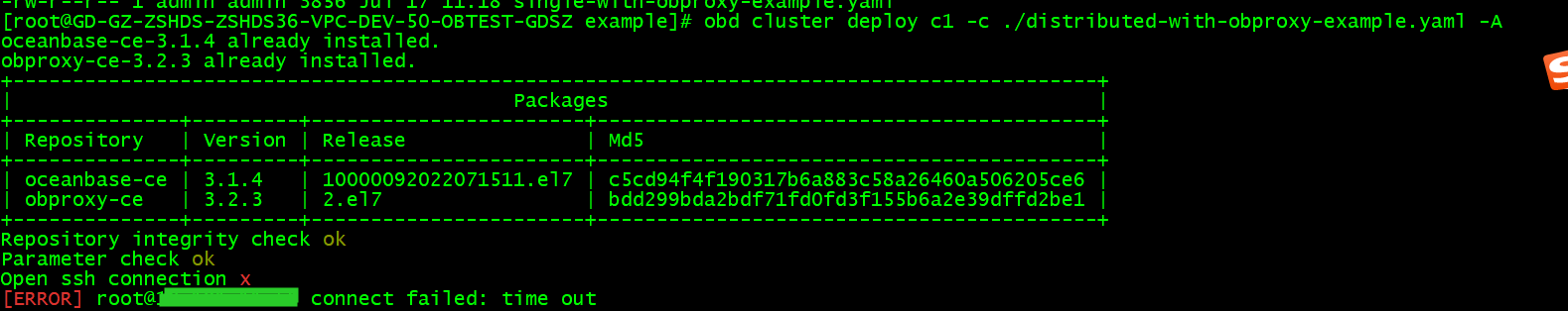

  3. 使用obd cluster deploy?在这一步报错了?这里可能你需要贴一下报错的信息
这个是端口号没有修改,默认22的情况,实际上ssh配置已改。
这是修改yaml文件后的截图,报错地方就在修改端口那一行
这种是yml格式问题吧,基础yml解析都报错了。校对一下yml空格,冒号这类

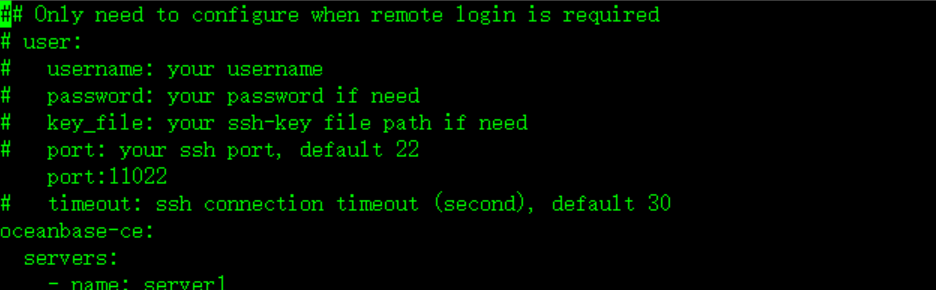

看官方例子,注释#去掉以后,空格让上下对齐,应该就可以了
https://github.com/oceanbase/obdeploy/blob/master/example/distributed-example.yaml

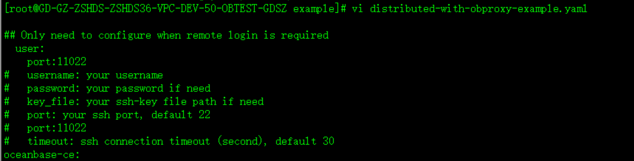

比如这样的,deploy的时候,一直报错在port: 11022那一行。
port前是tab还是空格。一般是空格
空格,obdeploy/distributed-example.yaml at master · oceanbase/obdeploy · GitHub 这个地址中没有修改端口的样例,能不能放一些全部修改并deploy成功的样例参考一下。
最简单粗暴的方式,就是yml复制到notepad++或者editplus中,设置显示换行,不可见字符这些选择。对比一下
还是不可以啊

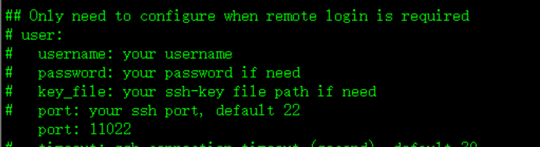

你可以先了解下yaml格式,yaml和python有点类似,对于缩进是敏感的
另外注意下,
user:
  port: xxx
port: xxx
这两个语义是不同的

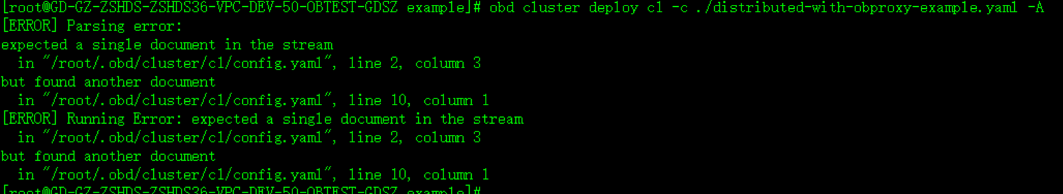

也增加user还是不行。
