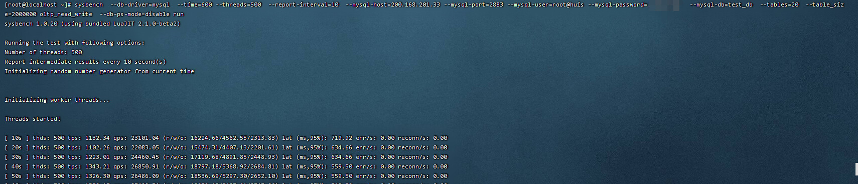

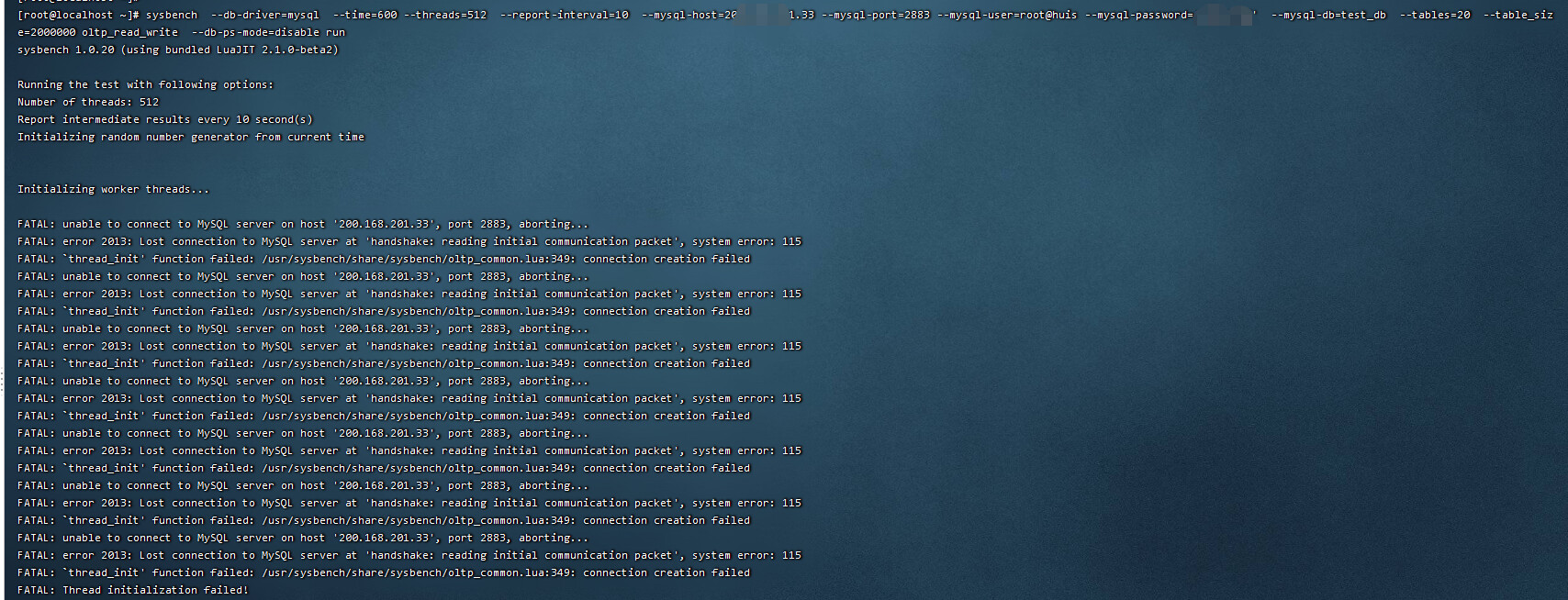

【问题描述】我使用sysbench做压测,开启512个线程,直连obproxy可以正常测试,但是使用Nginx转发就不得行了,nginx在500个线程的时候还可以正常跑,512就出现异常: error 2013: Lost connection to MySQL server at ‘handshake: reading initial communication packet’

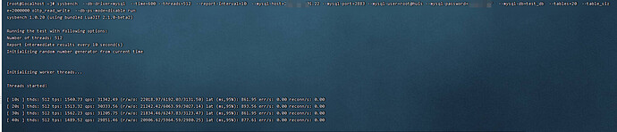

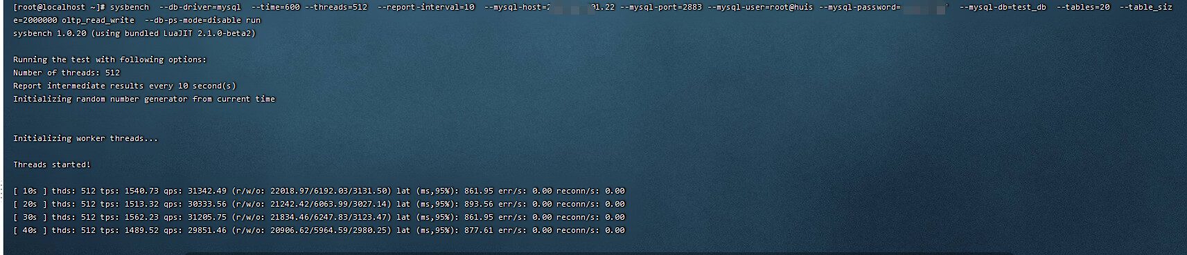

obproxy直连测试

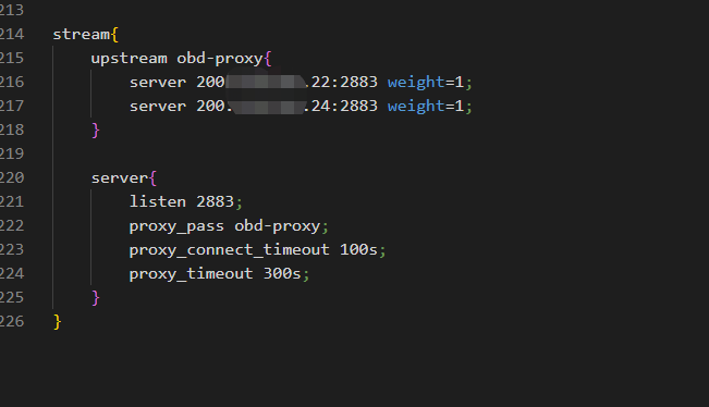

nginx配置

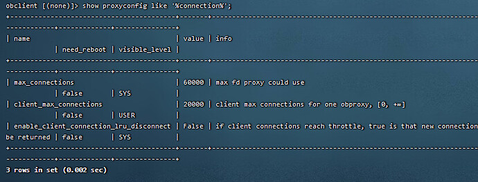

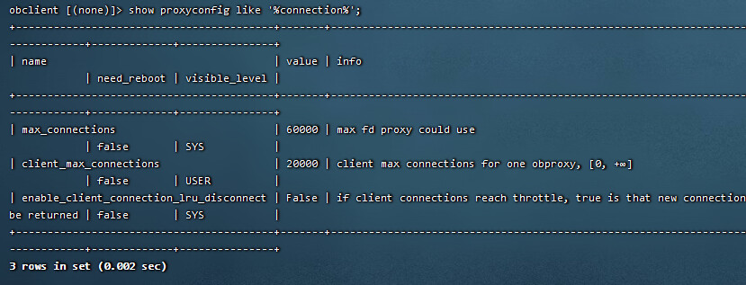

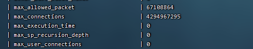

当前租户的一些配置

nginx做测试的时候,报错就是上面那个,在只开500个线程的时候没有报错

有可能,我也根据这个错误,尝试去找答案,但是看了些配置,无果。OB这边是撑的起这些连接的,nginx这边也没找到哪里有配置限制这个连接数。所以就只能求助了。下面这个是500个连接nginx正常的测试

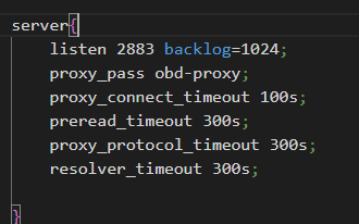

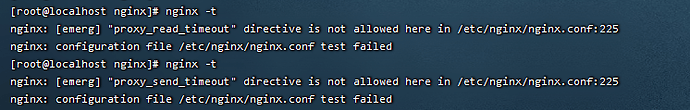

可以试试调大下nginx的proxy_read_timeout、proxy_send_timeout
nginx的stream里不支持这俩配置
我把参数里timeout相关的都调整到300s,但依然还是原来的报错,没有等到300s
可以再试试调整下OBProxy 前端连接数参数 max_connections 和 client_max_connections,参考https://www.oceanbase.com/docs/community/tutorials-cn/V1.0.0/10000000000012280#title-63c-vcb-f99
根据文档修改了也没用,还是一样的情况

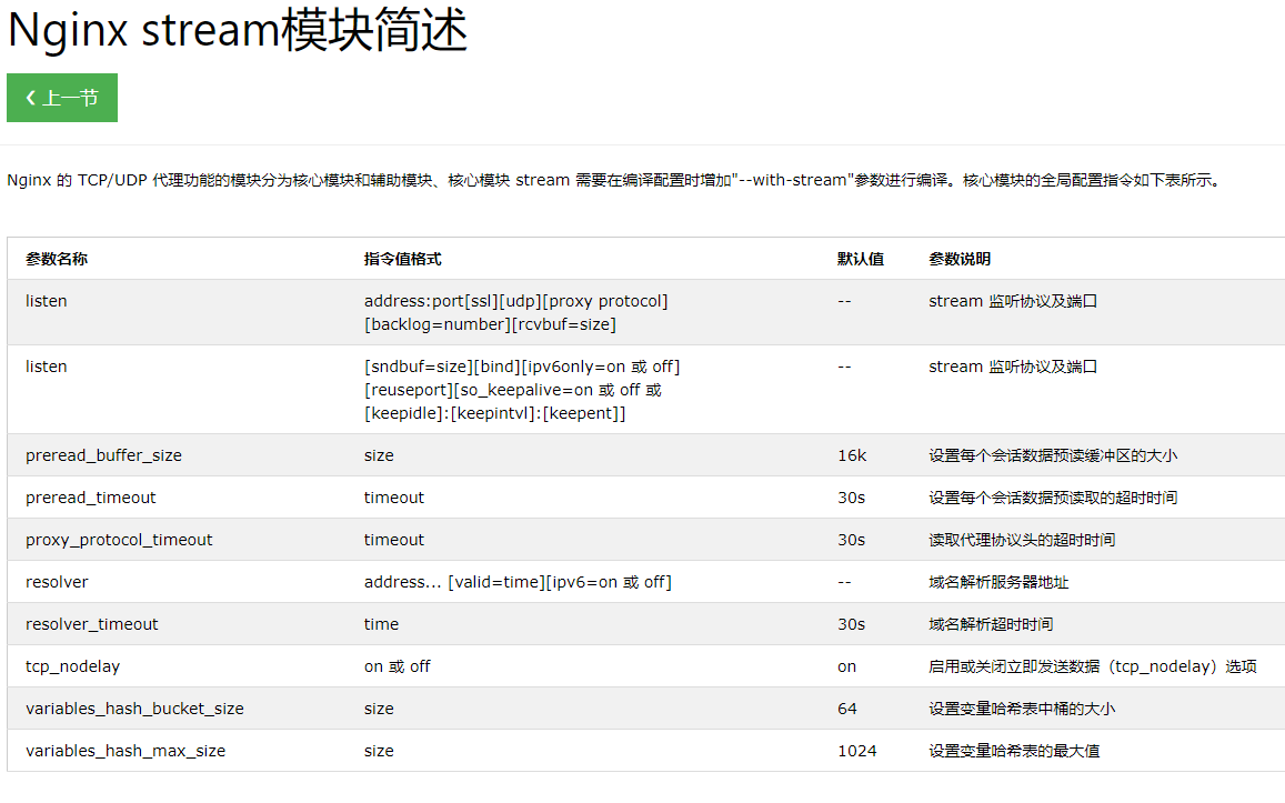

参考:
https://nginx.org/en/docs/stream/ngx_stream_core_module.html
https://serverfault.com/questions/787919/optimal-value-for-nginx-worker-connections
