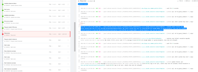

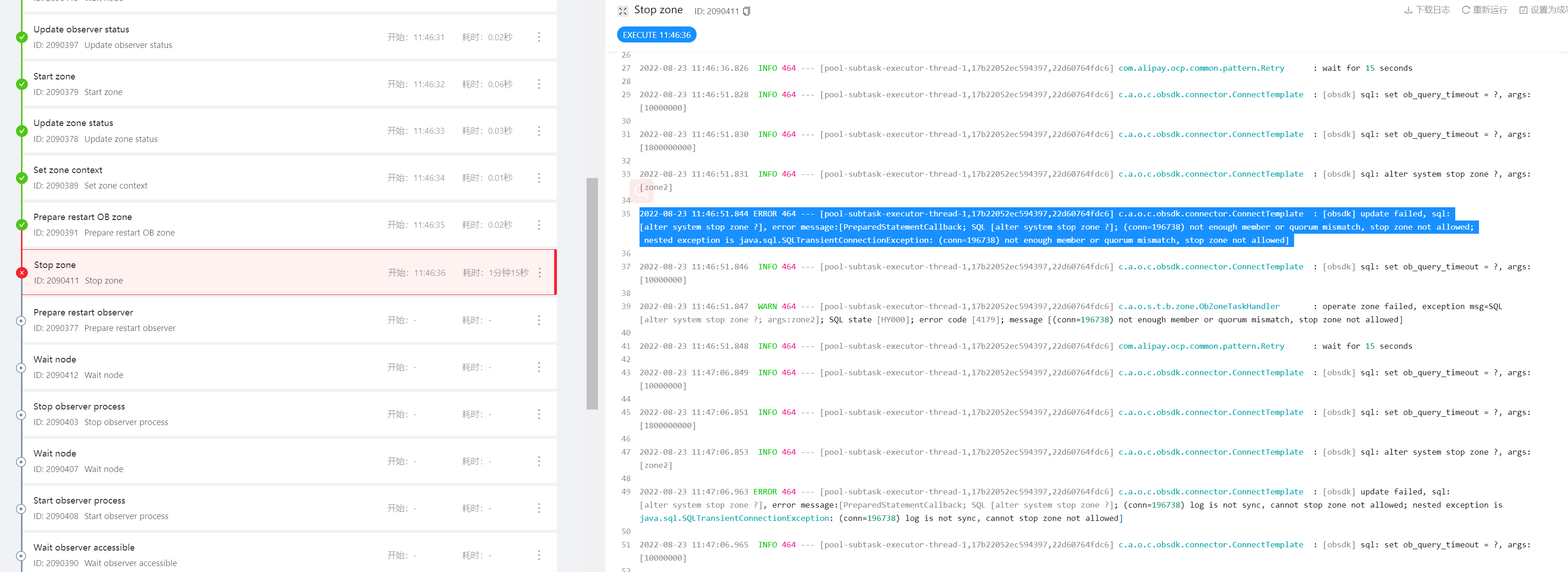

正常手动停止集群时总是在stopzone 过程中卡主
【 OB or 其他组件 】 observer
【 使用版本 】3.1
【问题描述】通过ocp平台多次停止集群时,都是会在stopzone的时候卡主,需要不断重试停止集群的任务才会停止下去
【相关日志】

2022-08-23 11:46:36.823 ERROR 464 — [pool-subtask-executor-thread-1,17b22052ec594397,22d60764fdc6] c.a.o.c.obsdk.connector.ConnectTemplate : [obsdk] update failed, sql:[alter system stop zone ?], error message:[PreparedStatementCallback; SQL [alter system stop zone ?]; (conn=196738) not enough member or quorum mismatch, stop zone not allowed; nested exception is java.sql.SQLTransientConnectionException: (conn=196738) not enough member or quorum mismatch, stop zone not allowed]

【问题现象及影响】
一般此类情况出现在一次性删除多个server的场景,结束集群时有多个stop observer任务在执行只有执行完一个才能执行下一个。即在此流程中只有上一个DELETE SERVER操作结束,才能发起下一个STOP SERVER操作。
但是我这个新创建的集群,没有删除server的操作的。
停止集群操作里就是会停止各个observer。你的zone下有多少个observer?每次都是要等很久么?如果是很久的话能不能发下详细日志,这边一起看下
模式为1-1-1,每次重启集群都会卡主
log_task_2079109.zip (46.7 KB)
看任务的日志是最终重试成功了,报错信息是执行 stop zone 命令的时候 observer 返回的,看信息是日志没有同步完成,如果遇到失败的情况可以稍等一下,然后重试任务。
另外,可以在重启集群之前,发起一次合并,这样会减少observer重启后同步日志的时间。
