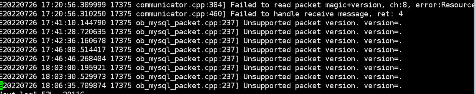

【 使用环境 】安装环境
【 OB or 其他组件 】使用oblogproxy rpm安装报错
【 使用版本 】 oblogproxy-1.0.1-1.el7.x86_64.rpm
【问题描述】清晰明确描述问题
【问题现象及影响】
【 使用环境 】安装环境
【问题描述】清晰明确描述问题
【问题现象及影响】
请稍等,已经有相关同学定位问题
怎么样了,定位到问题了吗?
你还有更多的日志和配置提供吗?能把安装操作步骤提供出来吗?
可能是这个问题,可以试试关闭 auth_user:配置ob用户密码后校验失败 · Issue #31 · oceanbase/oblogproxy · GitHub
另外也需要确认下,是否使用的是 oblogclient 的 1.0.4 或后续版本,推荐用最新的 1.0.6。
此缺陷会随下个版本修复吗?我看上个版本还是5月20号,是不是快发新版本了
这个版本会修复,代码仓库已经更新了,rpm 包会在这几天正式发出来。
