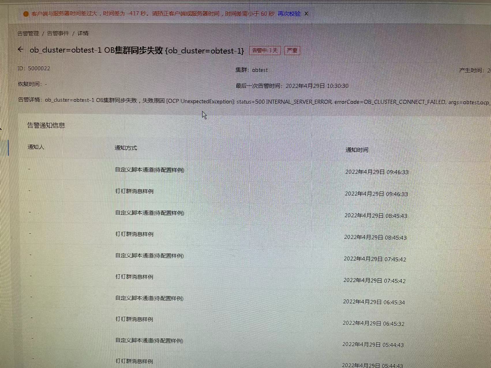

1、提供一下当前使用的ocp的版本。
2、修复一下ocp主机和当前访问ocp控制台机器上的时钟同步。
OCP版本3.1.1-ce
ocp主机已经同步ntp了

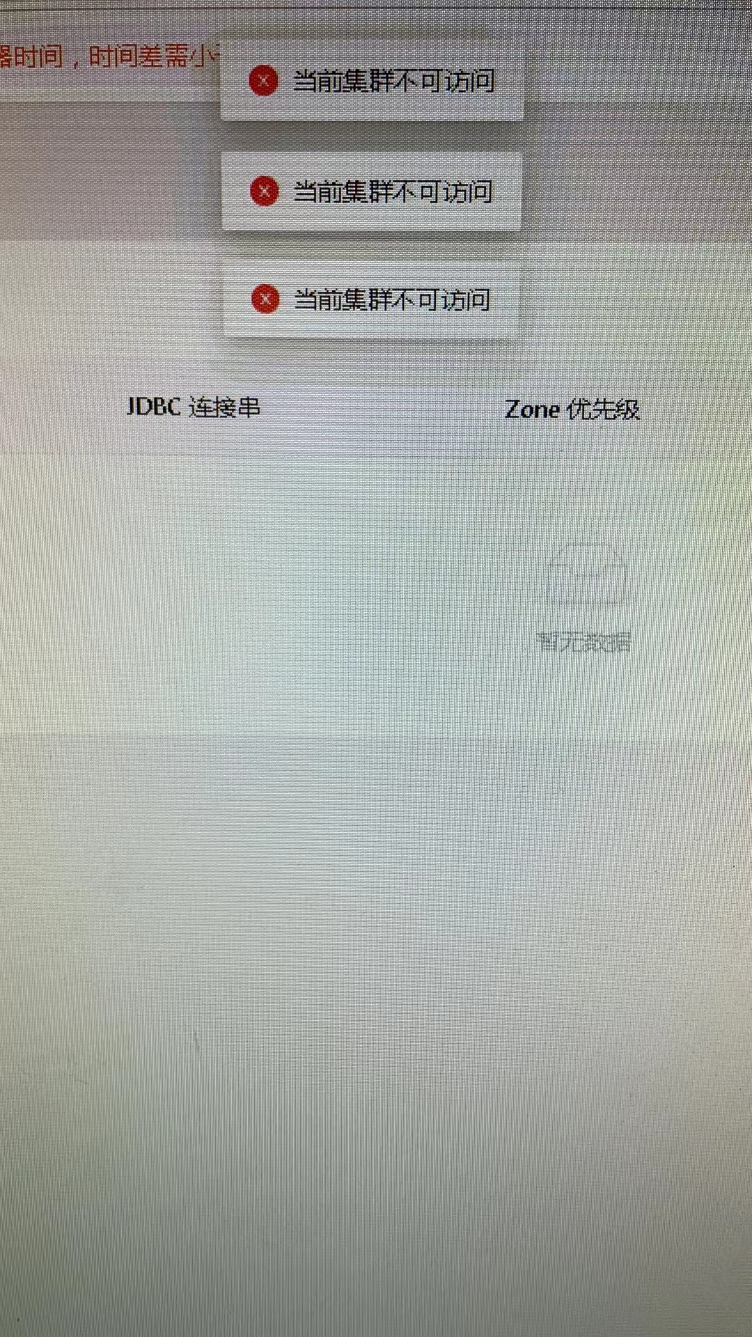

能否发一下具体的报错,现在的信息量太少了;
点击租户--》用户管理,显示这个报错,我确认了root@tpcc_tenant密码(密码为空)和白名单都没问题
手工可以连接到集群吗?看起来就是用户名或者密码不对导致的无法连接;
可以的,性能监控有实时图,我一直在做压测
