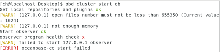

obd启动失败
【产品名称】社区版单机安装
【产品版本】3.1
如图,虚拟机centos7 7.9.2009。虚拟机4核8G,150G硬盘。是硬件配置太低了吗?
大概率 怀疑用错了配置文件
你需要使用这个配置文件, https://github.com/oceanbase/obdeploy/blob/master/example/mini-local-example.yaml
另外如果可以, 你把你的配置文件贴一下
我们自己跑过很多次了, 在docker或者ecs 环境下经常跑
比较怀疑, 你用错了配置文件, 你用了https://github.com/oceanbase/obdeploy/blob/master/example/local-example.yaml
正确的是配置文件 https://github.com/oceanbase/obdeploy/blob/master/example/mini-local-example.yaml
这是我的配置,用了新配置已经启动了,这个有什么可视化工具连接这个数据库吗?

请根据warn信息修改,内存和open file不足。
open file修改可以参考https://github.com/oceanbase/obdeploy/issues/4
内存不足不会导致启动失败,但可能会引起OOM。如果你只是尝试启动ob集群可以忽略这个warn
至少8g内存,并且默认cpu和内存配置,不要修改。因为日志提示可能不清楚上面一旦不满足就导致启动失败
环境准备:
  • 系统环境配置: memory_limit cannot be less than 8G
问题:
[WARN] (127.0.0.1) fs.aio-max-nr must not be less than 1048576 (Current value: 65536)
[WARN] (127.0.0.1) open files number must not be less than 655350 (Current value: 1024)
[WARN] (127.0.0.1) not enough memory
办法:
vi /etc/security/limits.conf
*  soft nofile  655360
*  hard nofile  655360
* soft nproc 655360
* hard nproc 655360
vi /etc/sysctl.conf
fs.file-max = 655360
fs.aio-max-nr=1048576
sysctl -p//生效
ulimit -a //新窗口查看结果
  • mini-local-example.yaml 变量 里面配置是最低配置,不能修改
