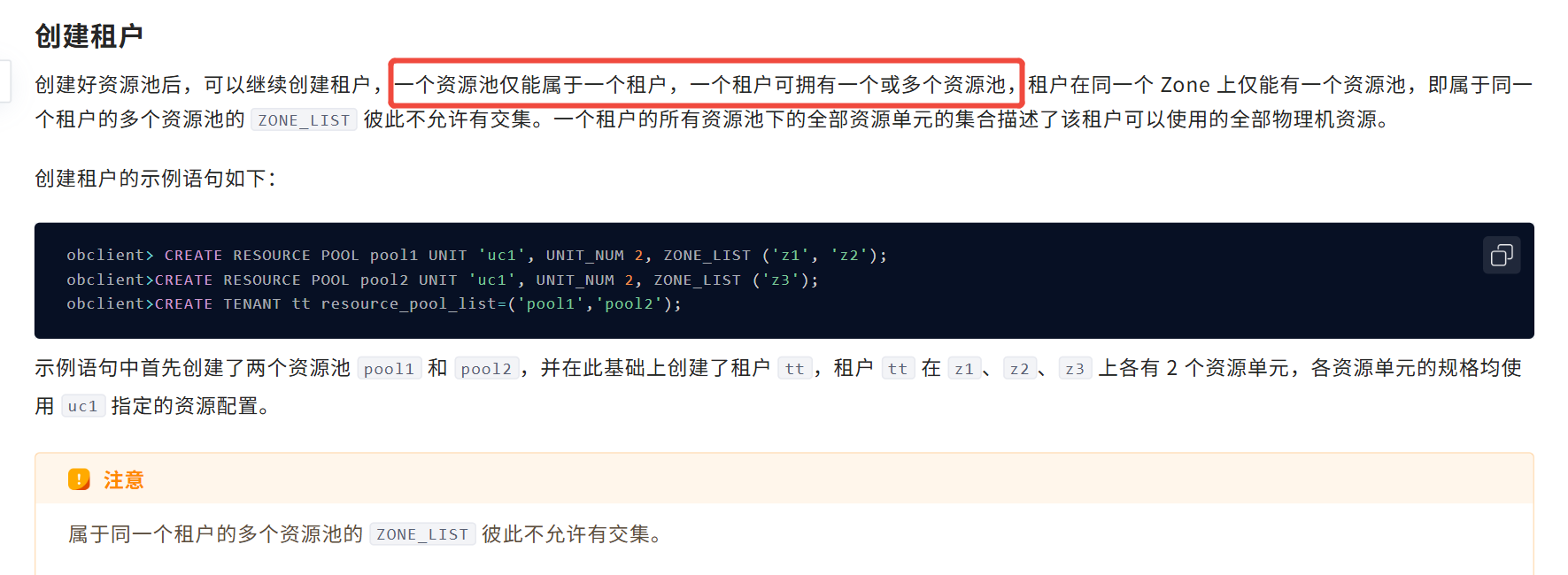

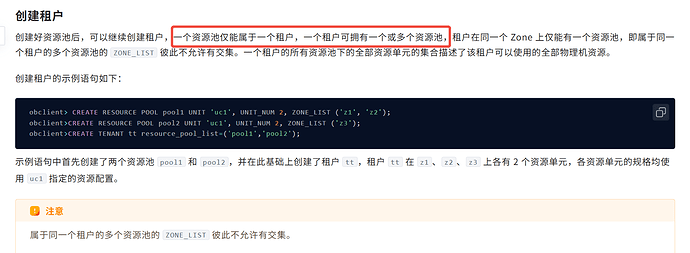

【问题描述】资源池
创建资源池:
create resource pool pool_1 unit=‘S1’ , unit_num=3, zone_list=(‘zone1’);
create resource pool pool_2 unit=‘S1’ , unit_num=3, zone_list=(‘zone2’ ,‘zone3’);
create resource pool pool_3 unit=‘S1’ , unit_num=3, zone_list=(‘zone1’ ,‘zone2’,‘zone3’);
问题1:
create tenant obmysql resource_pool_list=(‘pool_1’);
在租户obmysql里创建表t,那么表是单副本的?
问题2:
create tenant obmysql resource_pool_list=(‘pool_2’);
在租户obmysql里创建表t,那么表是双副本的?
问题3:
create tenant obmysql resource_pool_list=(‘pool_1’,‘pool_2’,‘pool_3’);
在租户obmysql里创建表t,那么表是三副本的?还是六副本?
