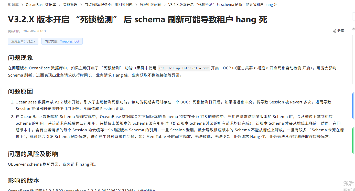

zh这个问题3.2.x版本好像就有了···
看着应该是死锁检测发出的语句 你看看关闭ocp是否能可以 你黑屏下也检查一下参数
SELECT name, value, scope, edit_level
FROM oceanbase.GV$OB_PARAMETERS
WHERE name = ‘_lcl_op_interval’;
ALTER SYSTEM SET _lcl_op_interval = ‘0ms’; 或者直接关闭 sys租户下
关闭ocp无效。 sys租户目前连接不上··· 关闭不了
手动依次重启了2台 sys租户的机器。 然后ocp中 这个集群能访问了。 关掉了死锁检测。然后对上面的sql限流0. 暂时恢复了。 后续再看看有没有同样的问题

关闭死锁检测机制应该就可以了 不用限流sql了

目前也没有日志信息 从ocp上来看确实是死锁检测有问题 如果能提供一下日志就好了

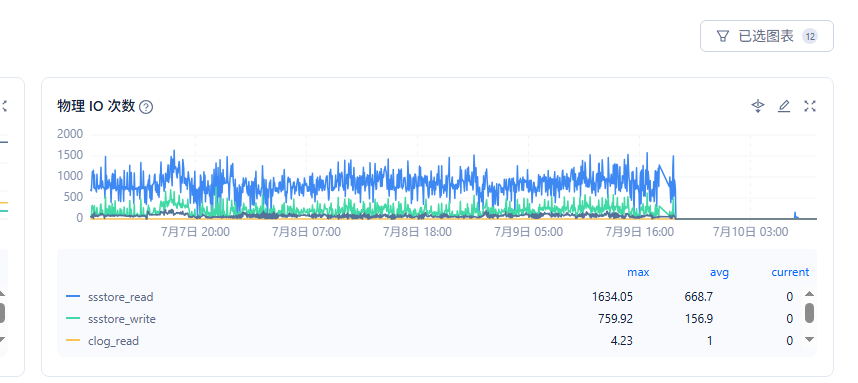

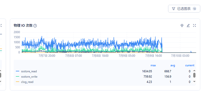

这是备租户的监控。没有写入了。
兄弟查一下信息 看看scn是否推进
