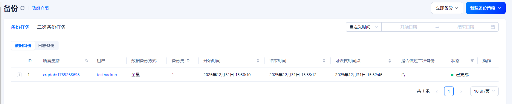

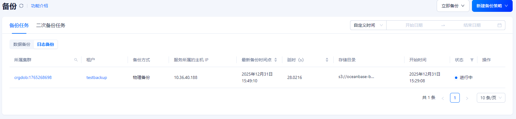

我重新创建了个租户测试了下,黑屏执行后,ocp能看到备份发起了,数据显示备份成功了,然后日志好像卡着很久没完成,这个实时的进度好像看不了,不知道具体卡在哪了
ALTER SYSTEM BACKUP DATABASE;
上面的日志我等下分析,
你这里的OCP备份已经正常了,没有卡,OCP的这个参数 ocp.backup.object-storage-sdk.invoke.https 调整了吗?
你上面说的“黑屏执行后” 是指执行了什么?
就是按您告诉我的黑屏备份这个步骤,按照这个步骤在新租户直接执行是没问题了,然后OCP的这个参数 ocp.backup.object-storage-sdk.invoke.https 调整了false

那就是正常了,OCP上是配置备份策略了吗?
ocp还没配置测试,等会我试试,然后如果我要做恢复测试的话,是不是也得等日志这个备份完了才能测,
还是说可以备份日志的同时,先测试一下数据恢复的这个测试呢
ocp还没配置测试,你是说黑屏配置的备份 在OCP上显示了?
对,就执行完这条ALTER SYSTEM BACKUP DATABASE; 之后就在ocp上显示一个备份任务了
这个日志这里是在做归档,你黑屏发起的,如果不手动停止,它会一直进行下去,不影响你做恢复测试
