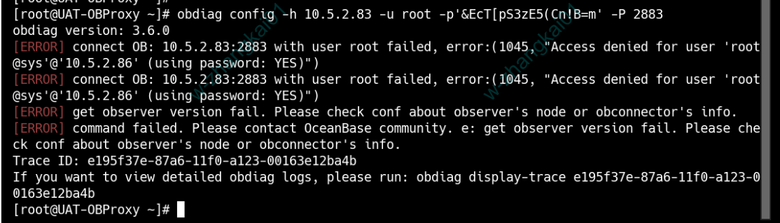

日志分析用2881端口才能连上ob-server主机,2883连不上:
obdiag config -h 10.5.2.83 -u root -p’&EcT[pS3zE5(Cn!B=m’ -P 2881
obdiag config -h 10.5.2.84 -u root -p’&EcT[pS3zE5(Cn!B=m’ -P 2881
obdiag config -h 10.5.2.85 -u root -p’&EcT[pS3zE5(Cn!B=m’ -P 2881
obdiag config -h 10.5.2.86 -u root -p’G&X;]]UmA}QLJ:WG’ -P 2881
配置好之后,做日志分析:
obdiag analyze log --from “2025-08-25 11:00:00” --to “2025-08-25 11:30:00”

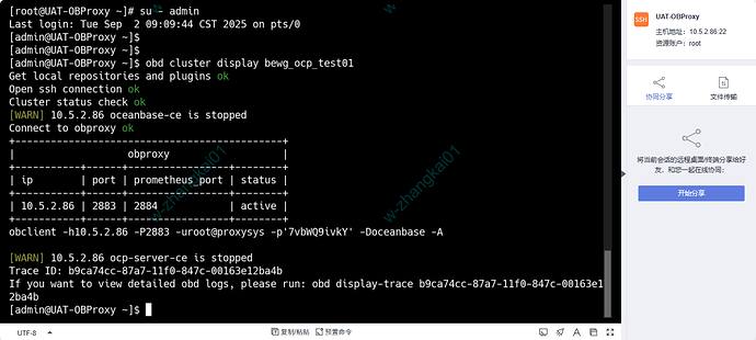

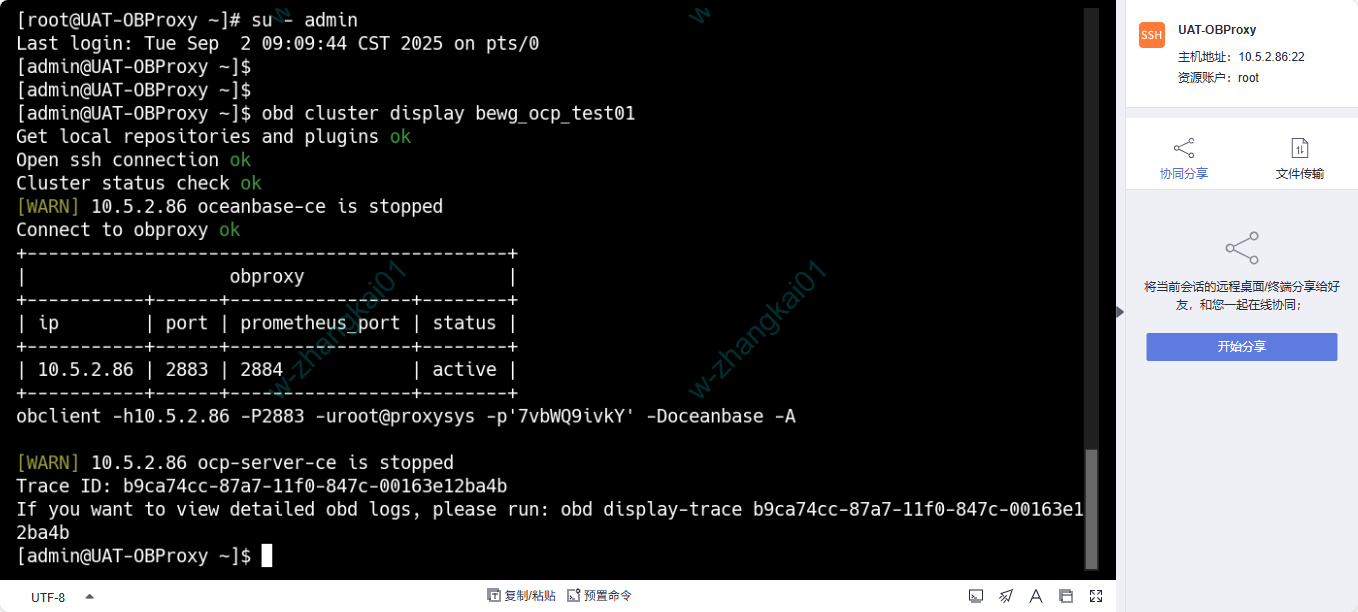

obd cluster display bewg_ocp_test01

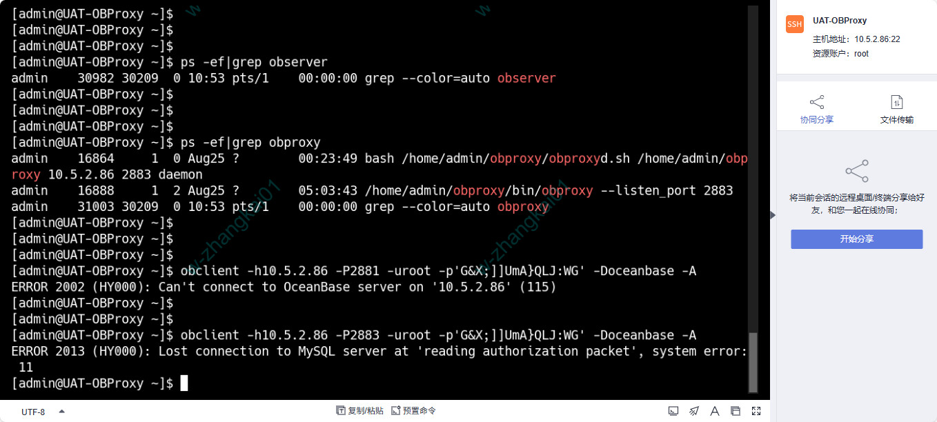

之前重启集群,没能影响到ob-server(10.5.2.83、10.5.2.84、10.5.2.85),只把本地(10.5.2.86)ob-proxy的库给宕了,但没能启动。

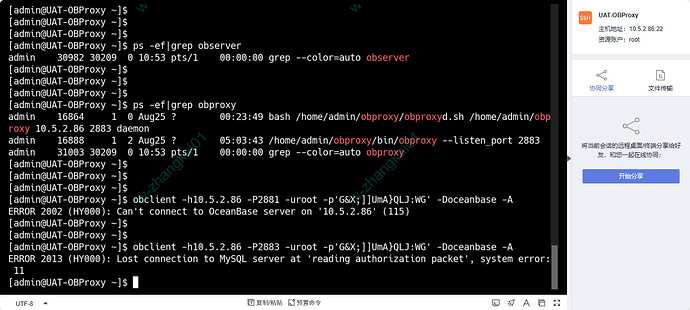

3.86的OB挂掉了
4,5 . 86上OB没启动成功,obproxy启动成功了

回归最开始的问题,登录OCP无反应 是因为86上的OBServer出问题了,

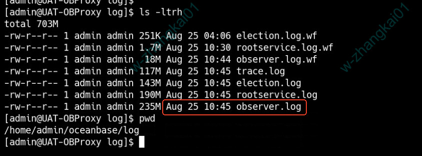

observer.zip (27.4 MB)

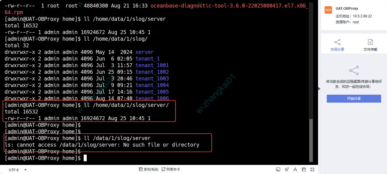

/data/1/slog/server 这个目录好像不存在了,你检查看看

没有这个目录,我搜了一下,可能是被挪到 /home 下了
data目录移走了,这个OB确实启动不了了

正常情况下这些目录不允许移动,
建议重新部署吧?重新部署OCP 4.3.6 然后将另外一个集群接管下就可以了
日志提供一份看看
重建了。问题已解决。根本原因可能是配置文件中的data_dir和redo_dir参数与实际不符。

是的,是OB的data_dir、redo_dir发生过变更导致的这个问题,后续使用新建的OCP接管另外一个集群就可以了。
