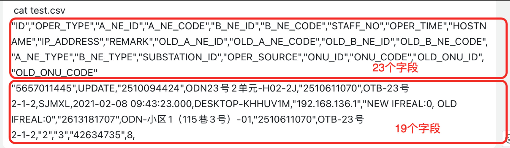

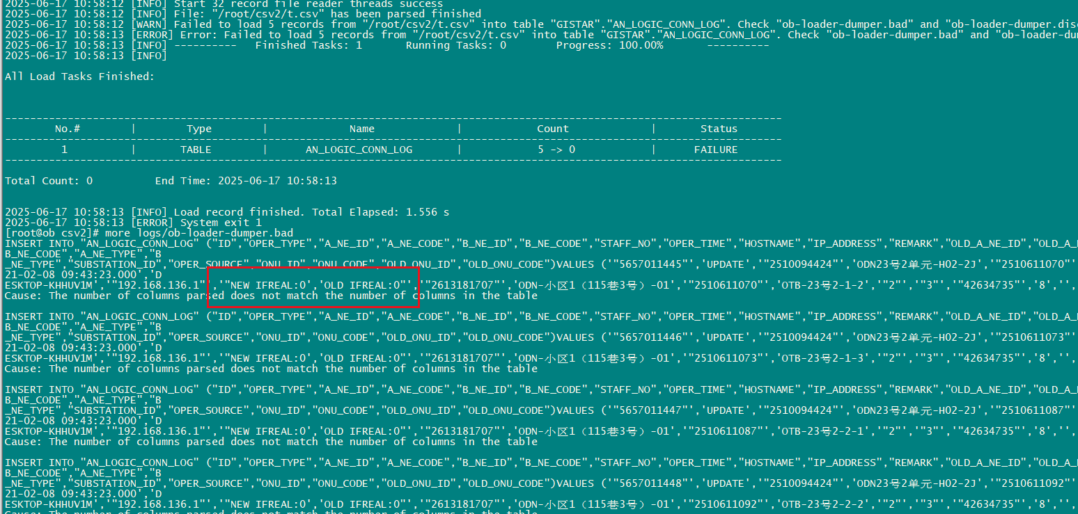

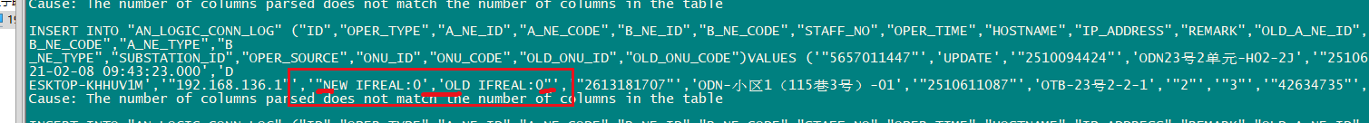

csv列中的字符串存在逗号,obloader导入报错Cause: The number of columns parsed does not match the number of columns in the table

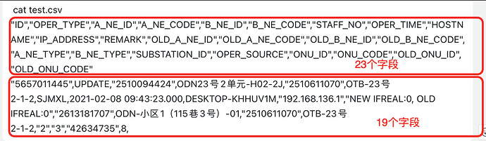

您在linux直接vi拷贝进去就行啊,就一行,没那么复杂。
[root@ob csv2]# file test.csv
test.csv: UTF-8 Unicode text
内部复现不出来这个问题 看着字符集也没有问题 你在多提供一些数据我们在试一下
我上面的是完整操作记录。能否把你的操作记录也发出来呢?
半角全角问题吗

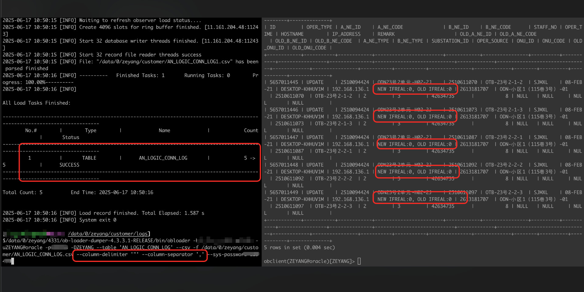

上面的就有操作的步骤 只是没有把版本号列出来 和你的都是一样的 如果可以 你发个官方悬赏 建群可以交流一下
哪里有?大川的csv文件内容都不同哦。完整记录请按我的步骤列出来才有说服力,没几步的问题。
没有这问题,就按我的操作记录走一遍嘛,完全可以重现啊,简单的问题怎么搞得这么复杂呢?
数据不全 你让我们怎么给你测 哎 跑了以后还少列 又是一个不一样的问题 不得字段值 就是排除少列的问题 能正常跑下去 你提供一个完整的数据 能跑下去的数据

按照你提供的文件跑的 确实没有问题
真是见鬼了,这边死活不行,算了不折腾了,感谢各位辛苦!

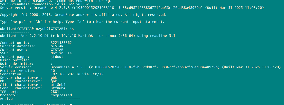

目前看obloader版本一样,再可能的区别就是OB数据库版本了?这是for oracle租户单机版4.2.5.3
您的是啥版本?

能试的都试了,你看我上个回复,obloader版本是一样,但咱们ob库的版本不一样吧?
如果你是oracle租户的 不是开源的版本 建议你可以走企业版工单 我们只对开源版本支持
我找的同学 也是基于oracle ob4352测试的 这个和ob版本没有关系 解析是在导数前完成的 生成sql才会去ob上写入
数据问题呀,你’“xx’,'xx”’ 应该改成’“xx\’,\'xx”’ 问题出在你的数据里面是带单引号的,sql 默认使用单引号做字符串包裹 :joy:
理论上是这样,不过确实太诡异了。反正这边死活不行,解析的后的结果就是不对。
