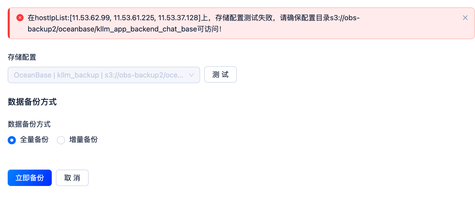

OCP 使用自建S3 备份失败
【 OB or 其他组件 】ocp
【 使用版本 】4.3.5

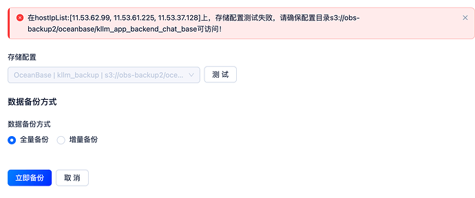

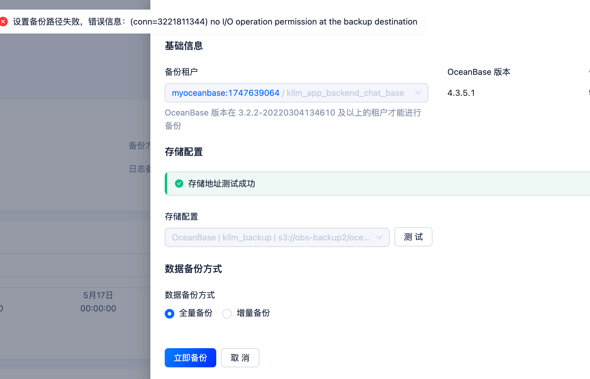

【问题描述】使用OCP创建备份策略,备份失败
【复现路径】
备份需要特殊的权限,对应的路径也要存在@论坛小助手

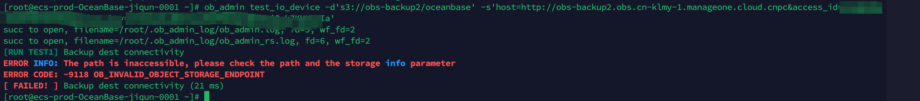

    根据日志中的错误信息 OB_INVALID_OBJECT_STORAGE_ENDPOINT(错误码:9118),该错误表示对象存储的端点无效。此错误从 V4.3.0 版本开始引入(参考文档标题:9000 ~ 9499 -> ERROR 9118 (HY000) : object storage endpoint is invalid)。
  2. 错误原因
    • 对象存储的端点配置不正确。
    • 端点无法访问对象存储服务。
  3. 复现路径
    • 在 OCP 中创建备份策略时,指定的 S3 存储路径为 s3://obs-backup2/oceanbase/kiIm_app_backend_chat_base
    • 使用 ob_admin test_io_device 测试存储配置时,返回错误信息 The path is inaccessible, please check the path and the storage info parameter

    ob_admin test_io_device \
      -d's3://obs-backup2/oceanbase' \
      -s'host=http://obs-backup2.obs.cn-klmy-1.manageone.cloud.cnpc&access_id=your_access_id&access_key=your_access_key'

学习总结经验 :+1: :+1: :+1:
配置的权限是不是存在问题啊
连通性有问题,防火墙,域名解析等都正常吗?
先在这台机器上用aws的命令行工具测试下吧,看是否能连上,使用一些命令 像list是否正常
https://docs.aws.amazon.com/cli/latest/reference/
你好,使用s3cmd命令是正常的

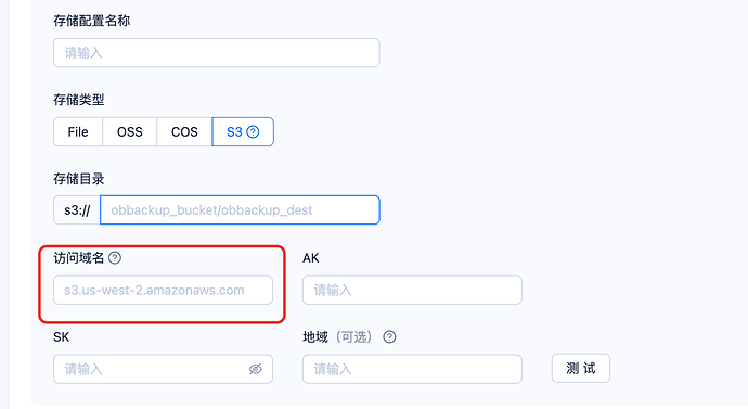

在OCP上配置S3备份时不使用域名,直接使用IP试下
参考
你好,这边替换成IP地址后,备份还是报错

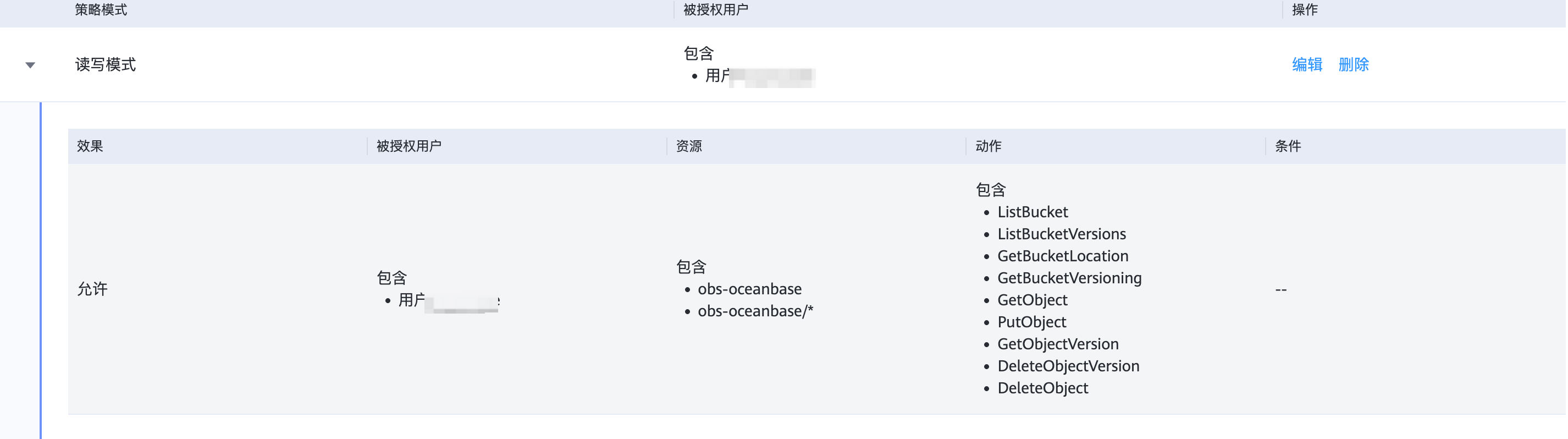

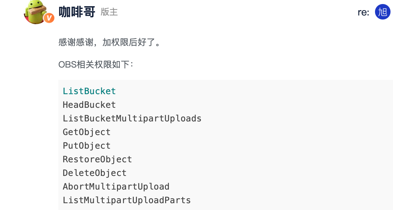

这个报错是权限不足,参考下这个帖子给下权限 或者 直接使用管理员账号

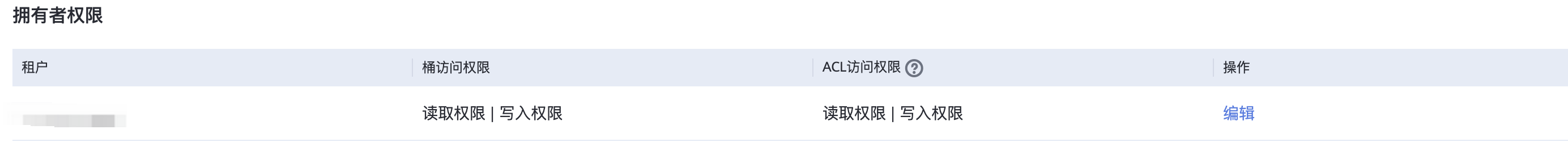

你好,我这边权限是所有权限

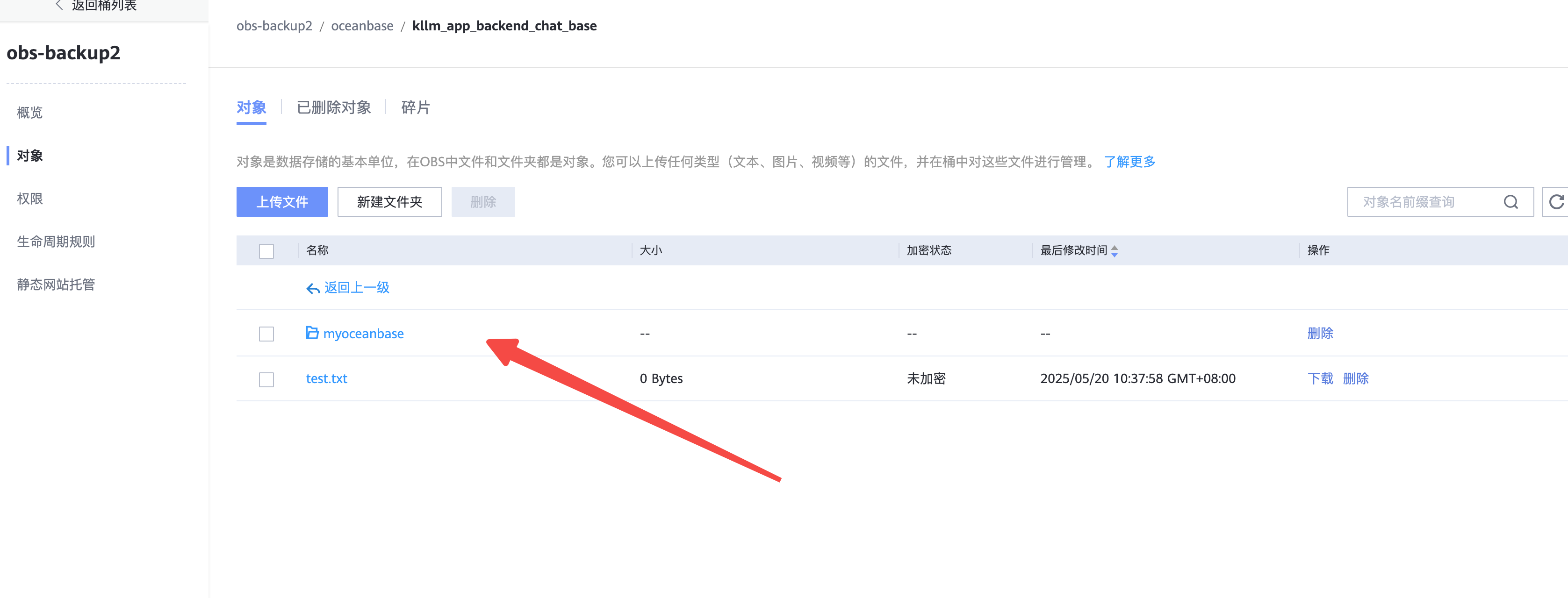

你好,在obs中已经看到创建出目录了,但是ocp上还是会报错
你仔细看下上面的帖子,所要求的权限都不能缺少
不是简单的读写权限就可以了
你好,这边读写权限默认就带相关操作动作的,这边手动配置后,还是不行
和上面权限是不完全对上的,
或者你直接使用管理员账号试下吧
这边我也自定义添加了,只有RestoreObject权限没有
