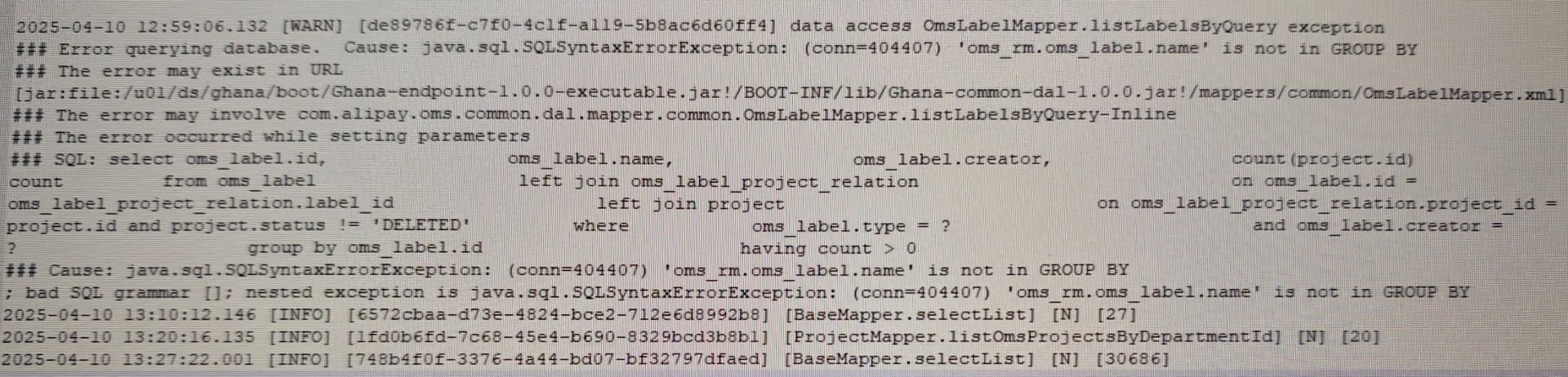

2025-04-10 12:59:06.132 [WARN]【de89786f-c7f0-4c1f-a119-5b8ac6d60ff4] data access OmsLabelMapper.listLabelsByQuery exception
这个日志下面的sql报错信息是什么?元数据库rm库这两张表在不在oms_label_project_relation,oms_label
感觉是你们 sql 有问题,字段 oms_label.name ,os_label.creator 没在 group by 里面,我加上后在 oms_rm 库执行,没有报错
这个应该跟sqlmode有关 ONLY_FULL_GROUP_BY,本地加了这个后复现出来了
