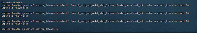

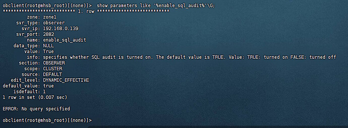

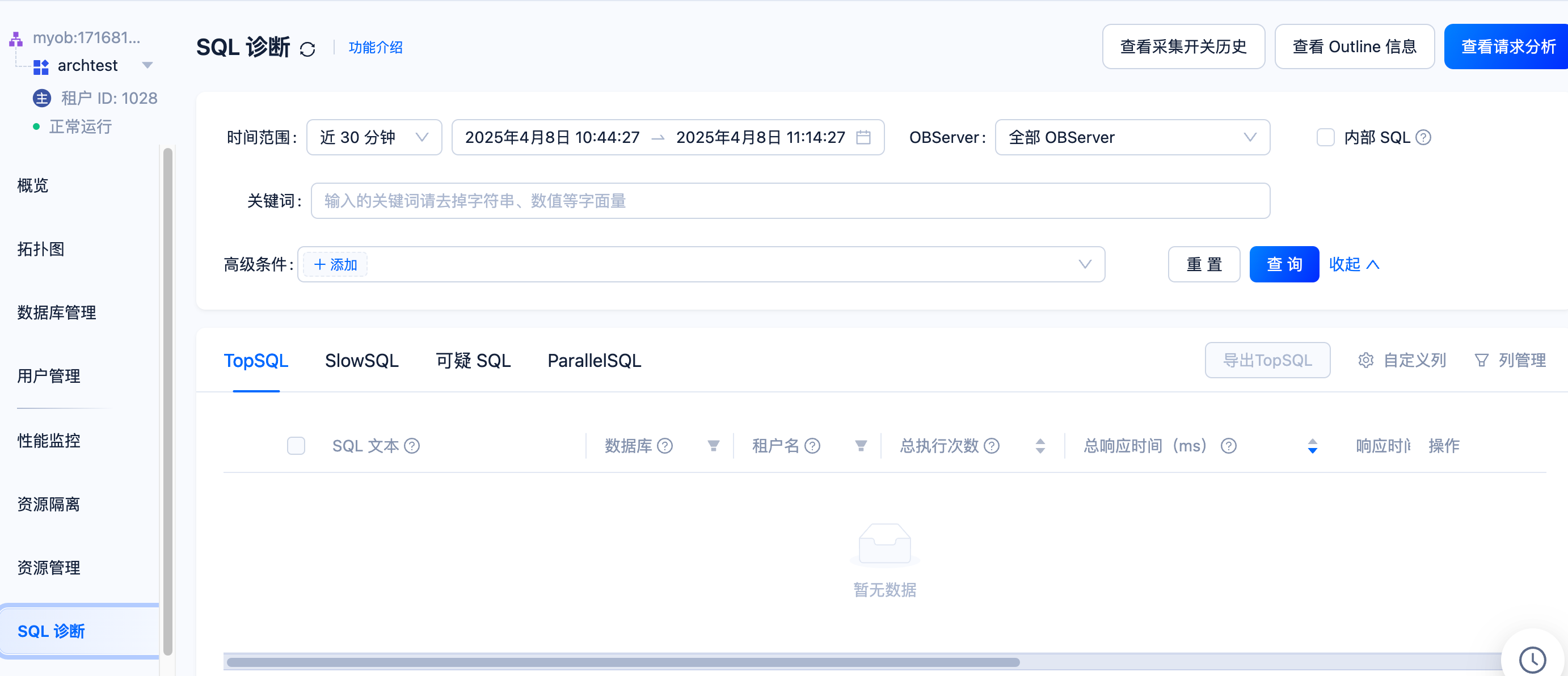

部署的新版本ocp与ob在sql诊断还是
确有问题,但是我是安装了这两个服务的
第二条查询结果
3查询结果
最后一条,查询不到数据
看起来这套OCP没有管理业务集群,mhsb_nbk这个是OCP的元数据集群吗?
是的,部署时,是基于mhsb_nbk部署的,然后在mhsb_nbk创建了业务租户,里面创建的数据库
是不能这样部署吗,
是不建议这样使用的,OCP的元数据集群是给OCP专用的,有很多限制,不建议创建业务租户,另外对OCP的元数据集群默认SQL诊断是不开启的,好像有开启方法,我需要再查查看。
我记得之前的版本4.2.2sql诊断是可以查询到的,同样的部署方式
我这边4.2.2是看不到的
