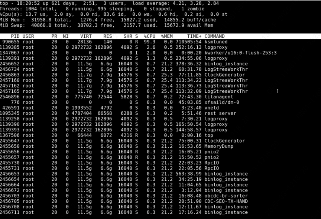

老师这是我们两台binlog-server的运行日志, ODP的binlog_service_ip参数设置的是229
你查看一下 230这台机器的负载是不是很高 top -H
