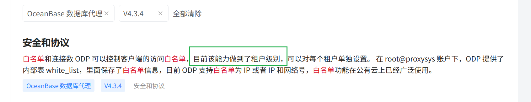

3.有的题可能PPT上都没有,要看官方文档。例如有个单选题目(原题有点记不清了 :joy:):租户tenant1里面有2个数据库db1db2。现在需要业务服务器server1只能访问db1,业务服务器server2只能访问db2,应该如何配置observer白名单和obproxy的白名单。
选项有些记不清了。下来查了一下,不管是observer和obproxy的白名单,都只能在租户级别配置,无法在数据库级别配置。这题难点在于我知道observer白名单参数ob_tcp_invited_nodes,但是从来没听说过obproxy的白名单。

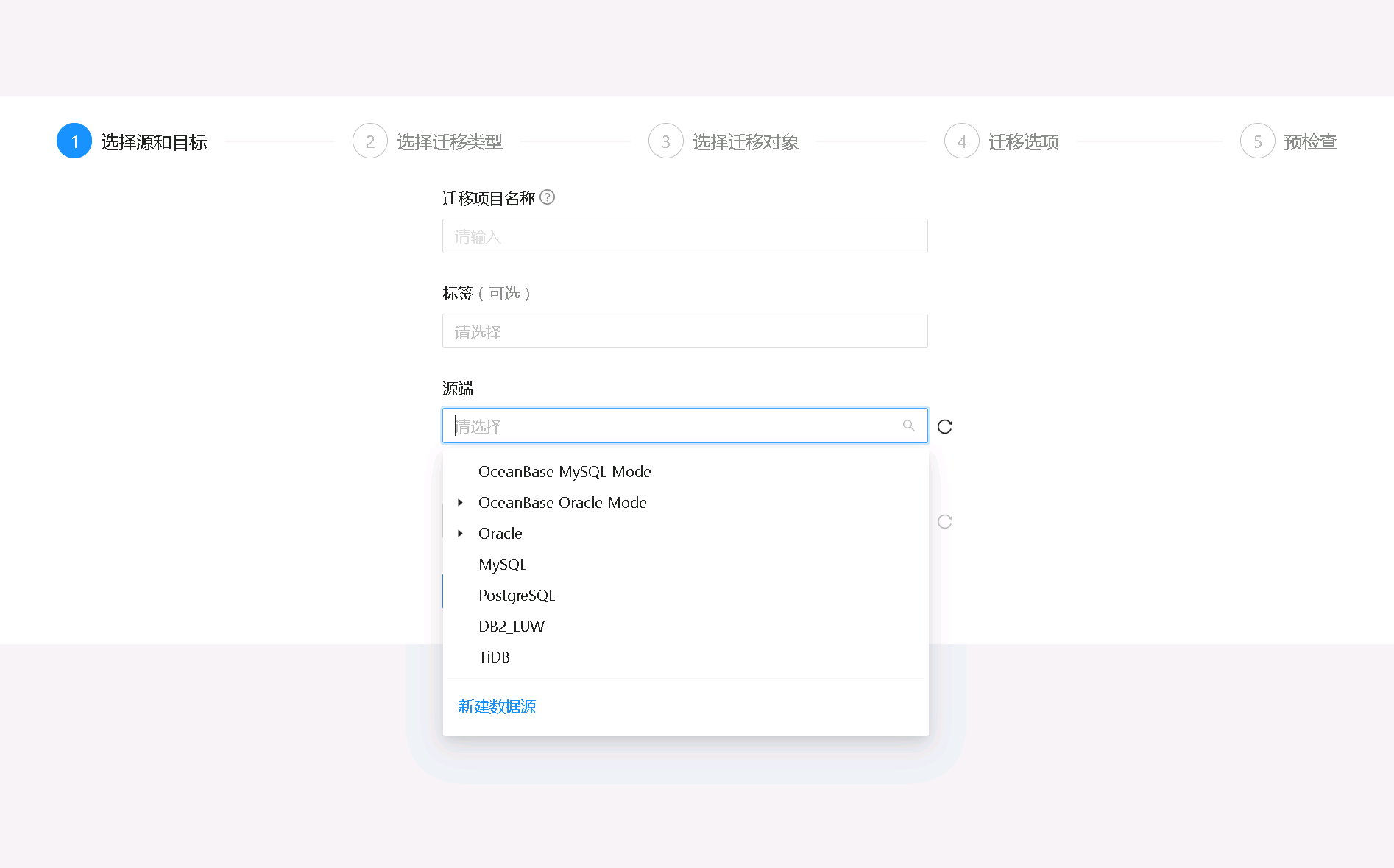

4.考试细节太多,平时真注意不到 :sob:。例如这个多选题:oms执行数据迁移任务时,支持的源端有:
A.Oracle B.PG C.TiDB D.sybase

好像有两个管白名单的方式,一个是ODP对应的white_list表,一个是ob的变量ob_tcp_invited_nodes
好的,感谢感谢
是的 ,主要是odp的平时真没注意 :sob:
