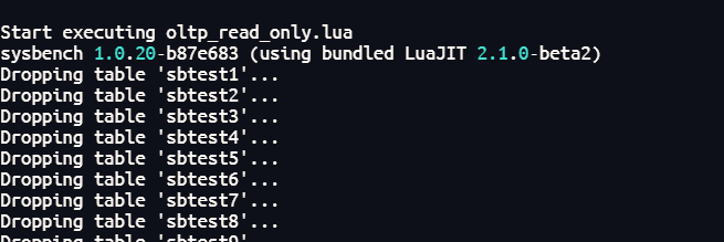

看下这个帖子 新版本的 OBD 使用报错 [ERROR] No such install plugin for oceanbase-ce-4.2.1.1 - #3,来自 谐云
rm -rf 这个生效了
卧槽,你成功了吗?
嗯,正在执行…
