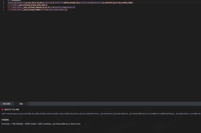

select * from (select a.tenant_id,a.svr_ip,a.ls_id,a.table_id,c.table_id table_actual_id,c.table_name,a.tablet_id,a.session_id,a.ctx_create_time
from __all_virtual_trans_lock_stat a left join __all_virtual_tablet_to_ls b on b.tablet_id=a.tablet_id left join __all_virtual_table c on b.table_id=c.table_id) t where t.table_name like ‘%ZRY2%’;
字段不对,a.lock_for_read_retry_count
我是在4.3.4 版本里面试的
没有这个字段 把这个字段去掉
去掉可以查,我试试看能不能行,感谢

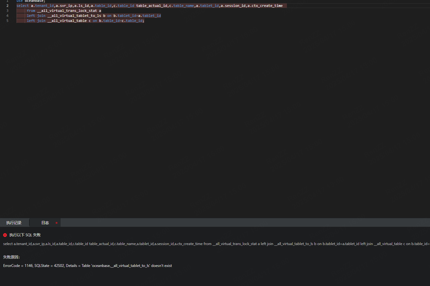

__all_virtual_tablet_to_ls 表不存在,ob 4.2

__all_virtual_tablet_to_ls 表不存在,ob 4.2 这个能回复下吗
