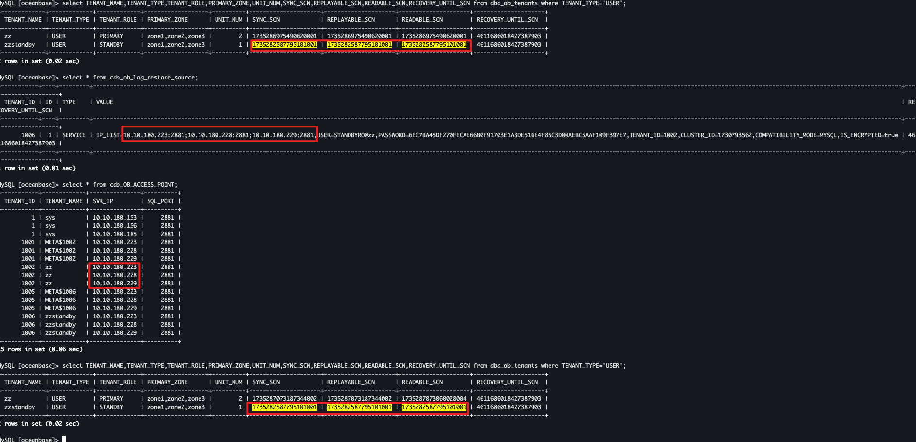

不是的,我有OCP 复现的操作,你们可以试下你们环境看能不能浮现,需要两套OB 集群,主创建一个3zone 2unit 的租户,然后备租户同步这个主租户,是3zone 1 unit 的,创建完成后,查询
select TENANT_NAME,TENANT_TYPE,PRIMARY_ZONE,UNIT_NUM,SYNC_SCN,REPLAYABLE_SCN,READABLE_SCN,RECOVERY_UNTIL_SCN from dba_ob_tenants where TENANT_TYPE=‘USER’;
会发现备的sync 不动
之前怀疑我是不是黑屏操作会有问题,早上搞了个ocp 来搭建主备,也是一样的,下面分别是主备租户的信息OCP 截图
我看下您的备租户 登录进去 : 看下 日志源信息
select * from dba_ob_log_restore_source;
都是这个,没有抓取到日志。

  3. 看下日志源设置的对不对。主库一直在动,有新日志产生
上面是zhu主,下面是备

备的unit 比主的unit 少吗?这个sql 帮忙查下看看?
select TENANT_NAME,TENANT_TYPE,PRIMARY_ZONE,UNIT_NUM,SYNC_SCN,REPLAYABLE_SCN,READABLE_SCN,RECOVERY_UNTIL_SCN from dba_ob_tenants where TENANT_TYPE='USER';
