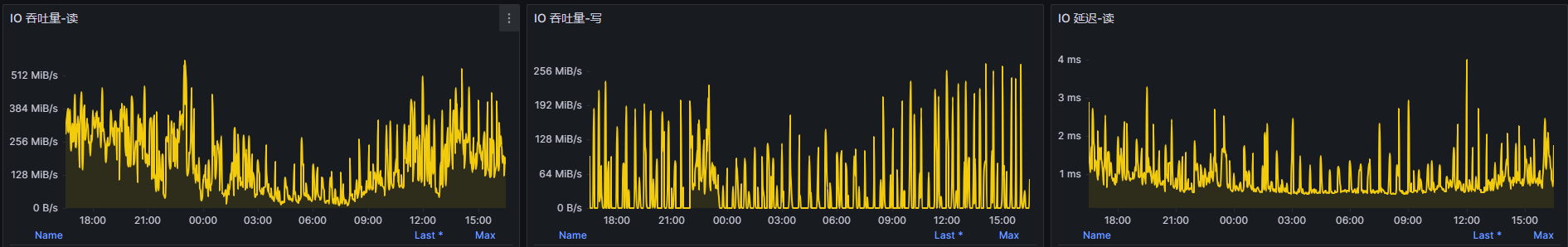

如图,根据监控显示,主副本,每间隔一段时间,磁盘的io写吞吐量会爆满。 这期间,对业务读来说,是会明显感到卡顿的。如何控制当memstore 写满,需要写入磁盘时,往磁盘写入的速度。避免这种对业务读的短波影响。
生产集群内存配置比较高。512G的机器。分配给了OB400GB内存。
集群配置的memstore_limit_percentage = 25
磁盘读延时这么高,IO 吞吐能力这么低,莫非磁盘不是 nvme ssd
内存配置可以这么高,磁盘不应该配置这么低。

阿里云的云盘。 Auto性能突发类型的。 目前没做预配置。io总上限256MB/s
为啥我考虑的和你相反, 减小memstore_limit_percentage内存比例。 让每次落盘数据少点,减少峰值时间··· 这加大了,反而会拉长落盘时间。 业务感受更明显了··· 但这都不是彻底解决的路径。。 磁盘io性能总有上限。。
