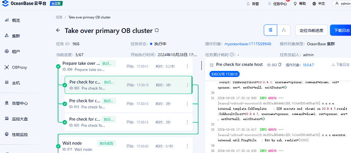

但是接管集群还是报错嘞
这个提示已接管的这个我在哪能查到呢?
这三个地方一样不 ?

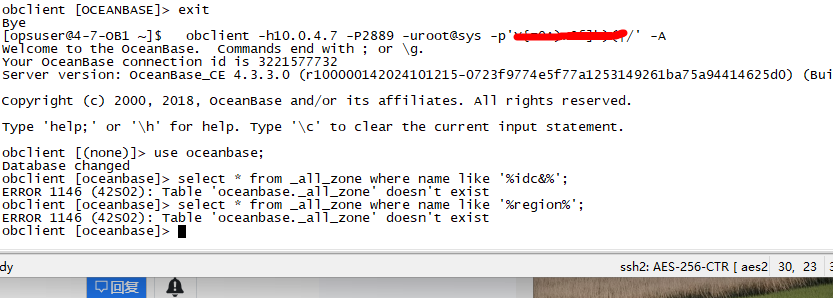

在ocp上添加主机的时候,就会选择机房idc信息和region信息,这块你在添加的时候,和实际ob集群中存储的信息不匹配。
一种方式是重新添加主机,指定和ob集群中的idc和region匹配;
一种是直接修改ob集群中的信息:
https://www.oceanbase.com/docs/common-oceanbase-database-cn-1000000000218348
老师我没有找到这两个表啊
是我输入的有问题么

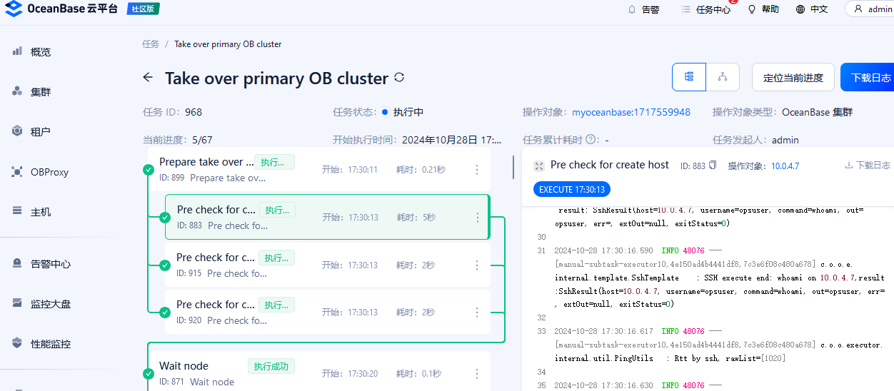

明白了,我把那个信息删除一下试试
老师我把主机删除了,然后重新试了一下接管集群就出来这个任务了,我在试试

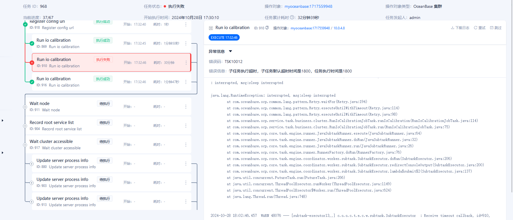

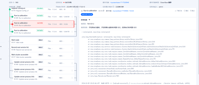

老师帮忙看看这个问题
log_task_968.zip (71.8 KB)

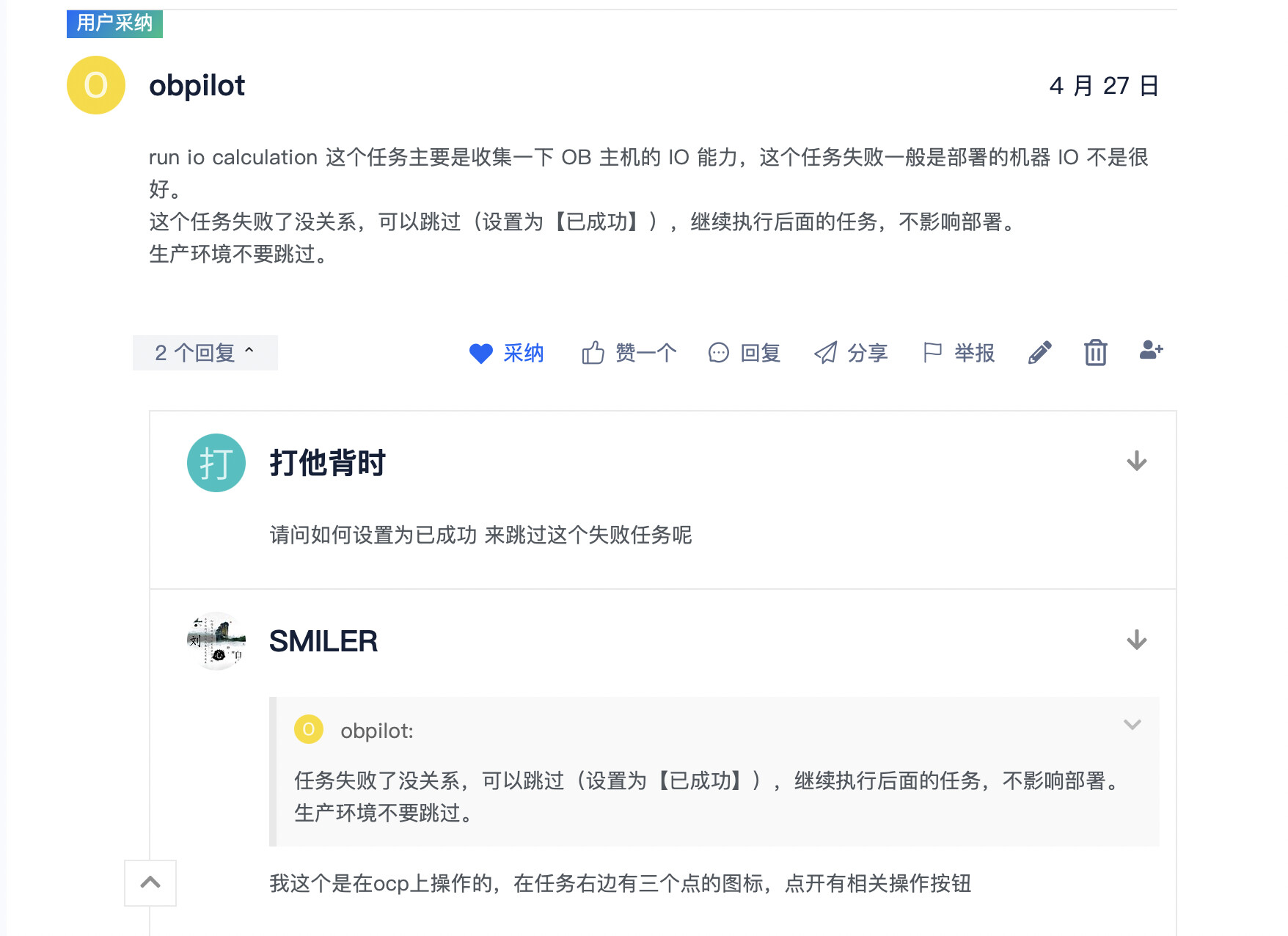

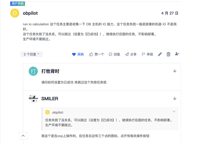

重试几次,如果过不去,你参考下这个帖子
添加observer 子任务一直retry,然后超时失败 - #4,来自 obpilot1uid3jw_gaMTIwMjU5NTAzNC4xNzE0OTc1MTY1_ga_T35KTM57DZ*MTczMDA5ODgzMi4yODguMS4xNzMwMTEwMjk0LjMyLjAuMA…
