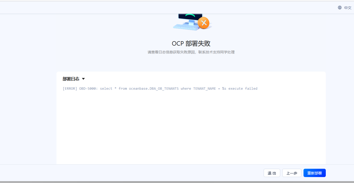

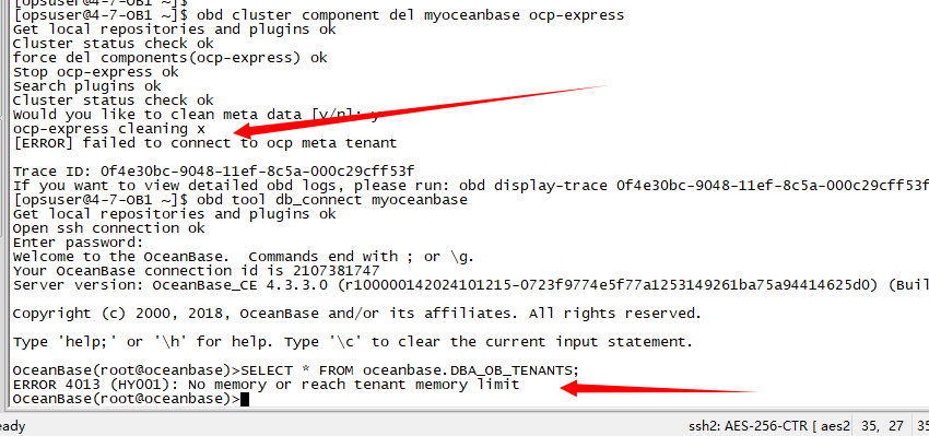

安装单独OCP提示failded to create user root
我在我之前的ob中删除旧的ocp的租户提示如下,需要怎么操作呢

发下observer.log,这个看起来是内存问题,你也调整下

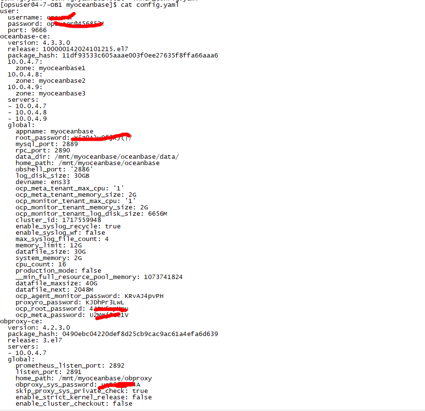

另外发下yaml配置文件,可能是租户内存或者memory_limit分配的不足
set global ob_sql_work_area_percentage = 10;

ob库的,现在是ob的问题

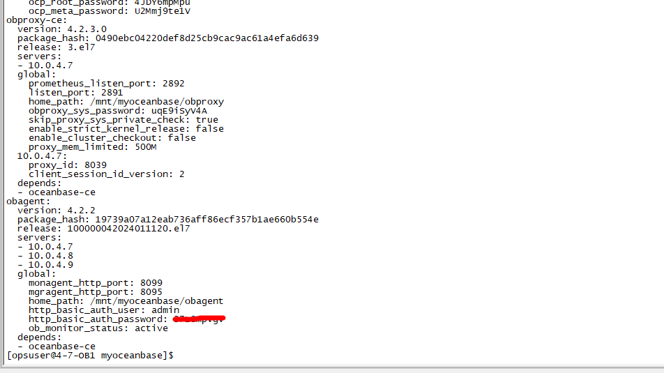

这个是ob数据库这台的config.yaml的参数

参数已设置
我的内存是15G应该是够的吧
内存配置没有问题,设置参数后再执行 select * from dba_ob_tenants 是否还有报错?

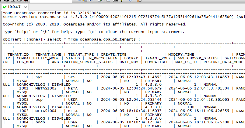

select * from oceanbase.dba_ob_tenants ; 看下
另外发下observer.log
没有业务数据,是我的测试数据

又部署了一下
还是不行

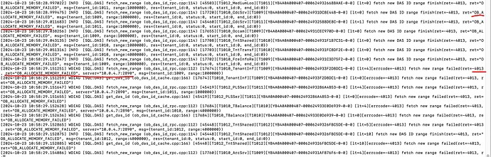

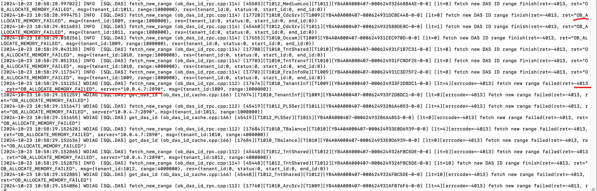

这个集群上所有租户都提示“OB_ALLOCATE_MEMORY_FAILED”,操作系统上内存分配不出来了,你系统上是否还有其它程序 占用了内存
建议关闭集群 重启下服务器 然后再启动集群
没有了,我的这个服务器就安装了ob的,其它的都没有安装呢,那我重启一下试试

老师我把集群都重启后,可以了,然后我查了一下可以查到了,我现在需要重新在ocp上管理ob么
按前面玉楼老师给的步骤部署ocp吧
