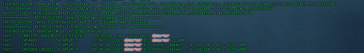

datafile_size=30G 也带参启动
./bin/observer -o "log_disk_size=20G,datafile_size=30G,log_disk_utilization_threshold=95,log_disk_utilization_limit_threshold=98"

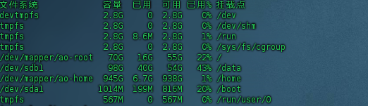

我现在可用大小53g 最大分配20g,我需要怎么做才能启动数据库
我主要磁盘也没满
先用这个命令启动
启动不起来, obd cluster list 我的集群还是显示stop

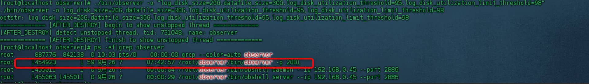

ps -ef|grep observer --查看observer进程
有这个进程
你把这个进程kill掉,按这个命令启动下吧

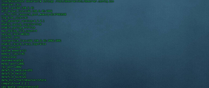

麻烦提供下信息,来确认带参启动的参数。
strings /home/admin/oceanbase/etc/observer.config.bin

存在的问题: data盘资源不足导致合并失败问题 ,clog空间写满并申请不到空间问题,memory_limit 少于6G ,配置低导致合并慢问题,
解决方案:扩容主机内存,带参数启动
./bin/observer -o "datafile_size=50G,datafile_maxsize=80G,datafile_next=10G,log_disk_size=30G,memory_limit=10G,log_disk_utilization_threshold=95,log_disk_utilization_limit_threshold=98"
启动正常后 编辑yaml文件,修正配置参数
