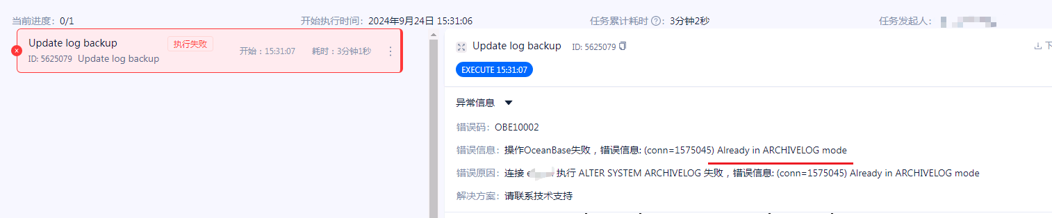

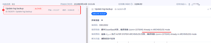

使用OCP备份失败,错误信息Already in ARCHIVELOG mode
上周我也试过,也不行。 我还尝试过停止日志归档再备份,也报错:
出现上面的问题后重试,又出现already in archivelog mode的问题。

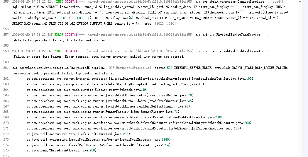

租户sxx(id = 1036)已经在往file:///backup进行备份,无法变更为新的备份路径cos://db-ob-backup-cos-xxx,如果确认要变更备份路径,请先停止该租户的日志备份,再重试执行备份。
你这个问题我昨天在另外一个租户也遇见过,按照你的经验,停止日志备份就可以了。但是1020租户还是备份不了
我今天又遇到你这个报错了。停掉归档重新点立即备份就好了

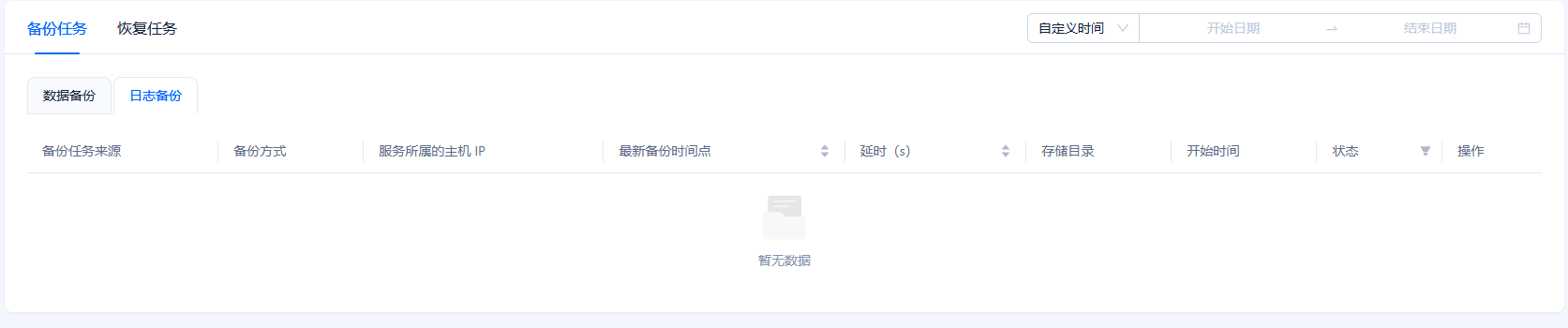

你遇见的这个错误,能在日志备份中看到归档信息,但是我遇见的这个错误,根本就不能在日志归档看到任何信息。 我刚刚用另外一个租户备份的时候又遇见这个问题了。
而且你是更新备份的位置吧。 我是在执行全量备份的时候报错。

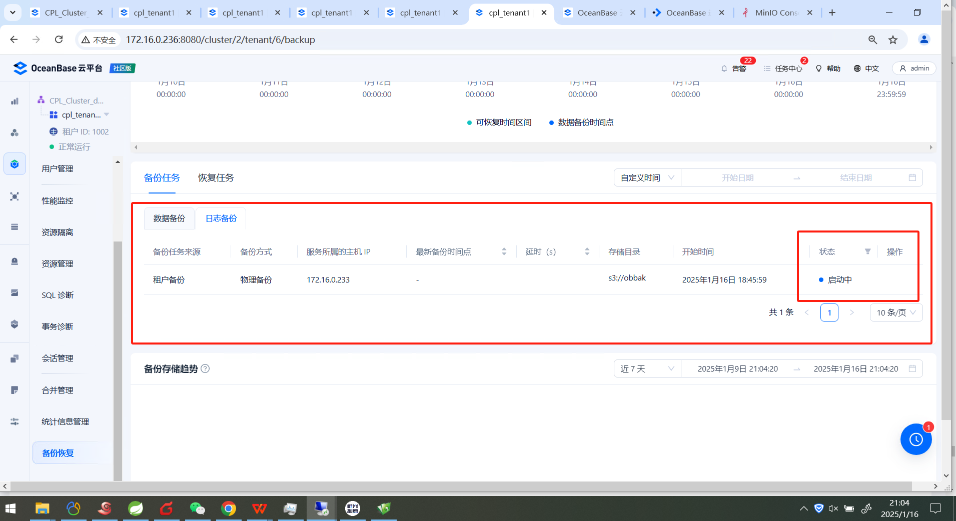

在备份策略里面更新备份地址,再ocp手动发起立即备份
还是不行,日志备份还是有问题。

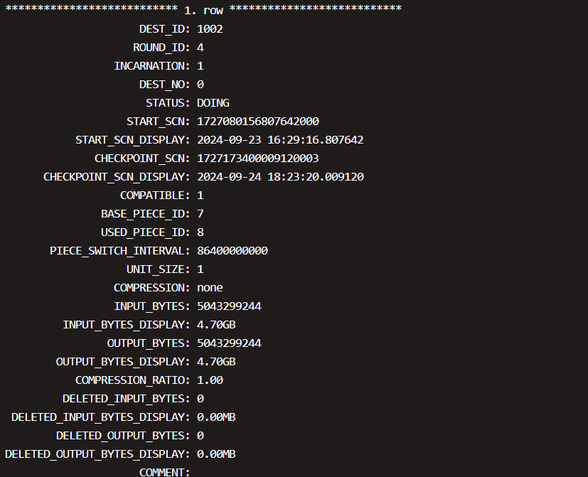

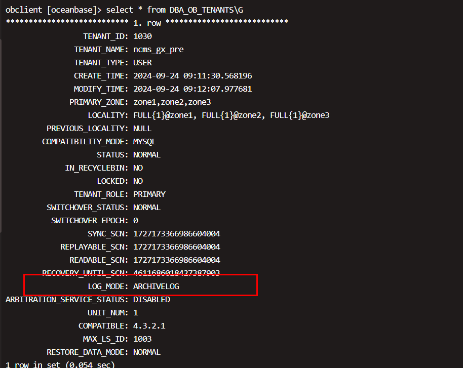

我在DBA_OB_TENANTS表中能看到租户归档模式已经打开了:

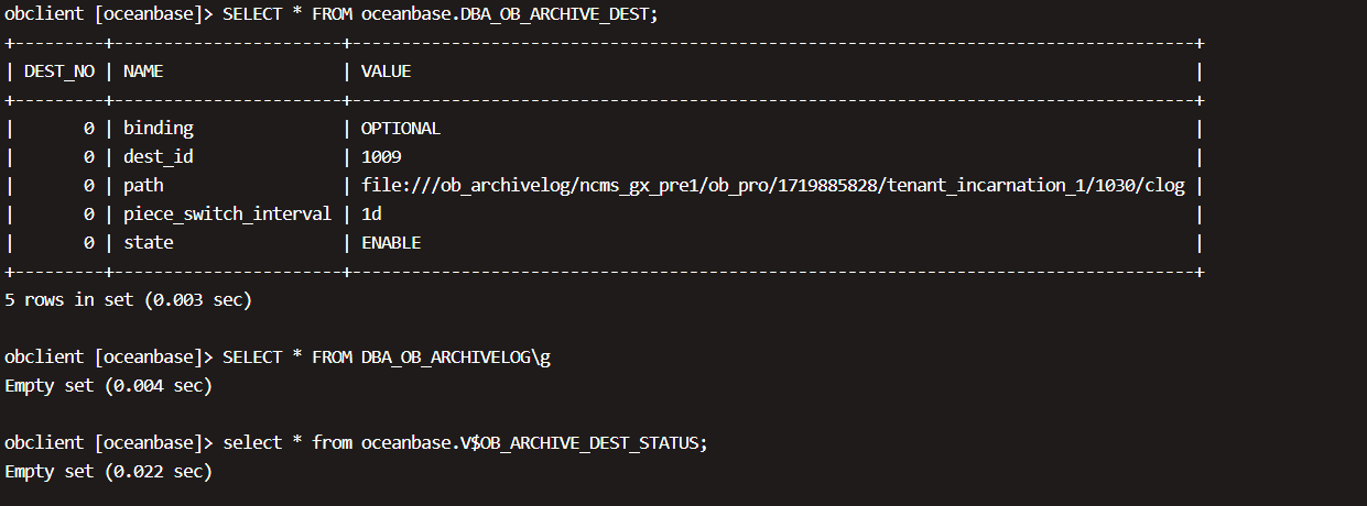

但是在DBA_OB_ARCHIVELOG表中看到任何信息:
正常的应该能看到如下的信息:
现在这个情况怎么处理呢,一点头绪都没有。

先看看你的参数设置
SELECT * FROM oceanbase.DBA_OB_ARCHIVE_DEST;
SELECT * FROM oceanbase.DBA_OB_ARCHIVELOG\G
select * from oceanbase.V$OB_ARCHIVE_DEST_STATUS;

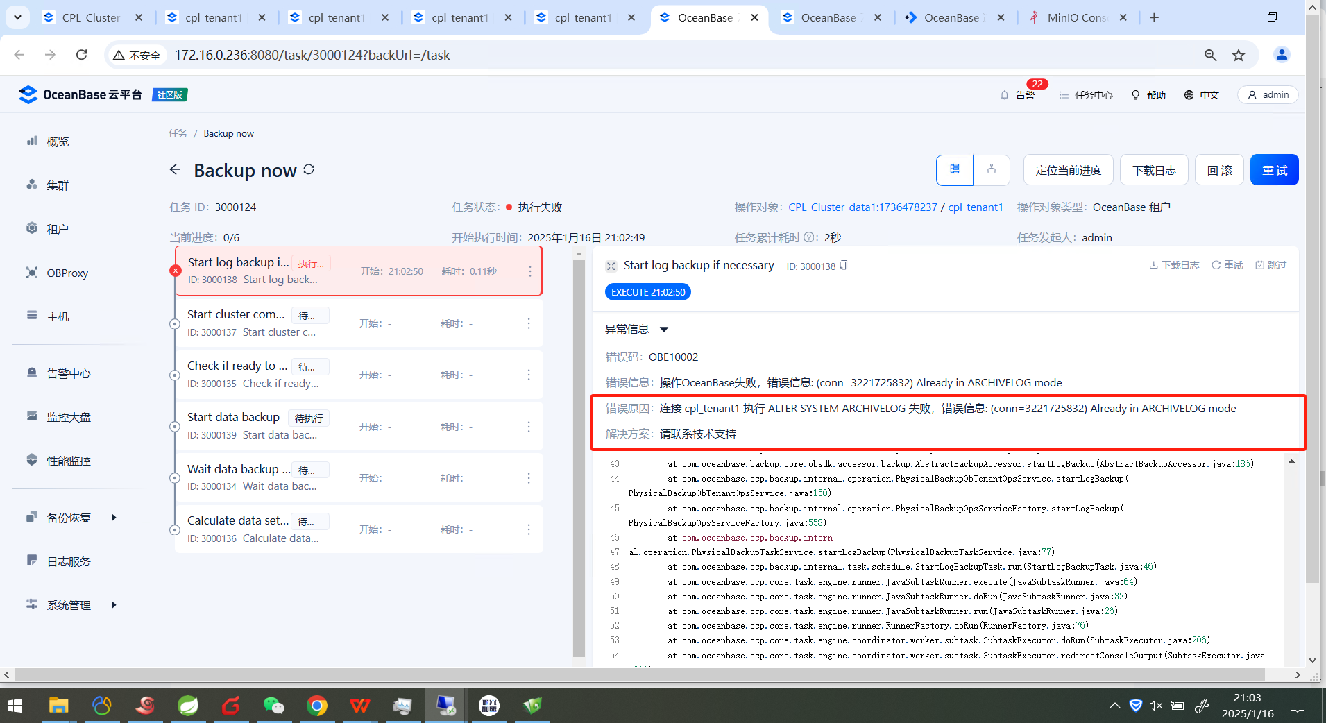

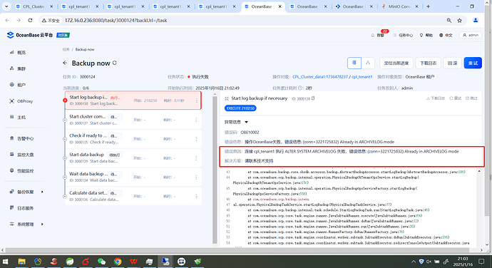

我也提示这个问题: Already in ARCHIVELOG mode,且我的日志备份停止不了应该怎么办呢
日志备份是一直处于启动中的状态的吗? 我之前好像是因为使用命令行设置备份后,再在OCP上备份导致的,后面我就只是用命令行或者OCP开启备份,就没有出现这个问题了。试试使用命令行停止归档,然后在ocp上开启备份行不行。
是的,黑屏备份和OCP备份不要交叉,建议只使用一种方式
