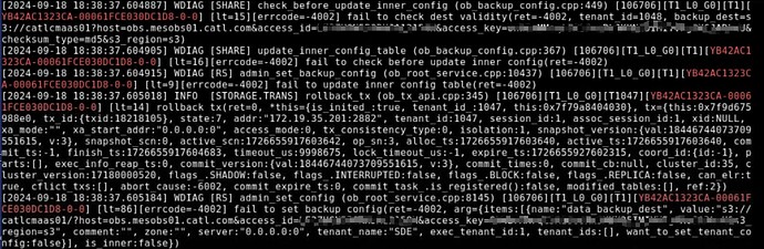

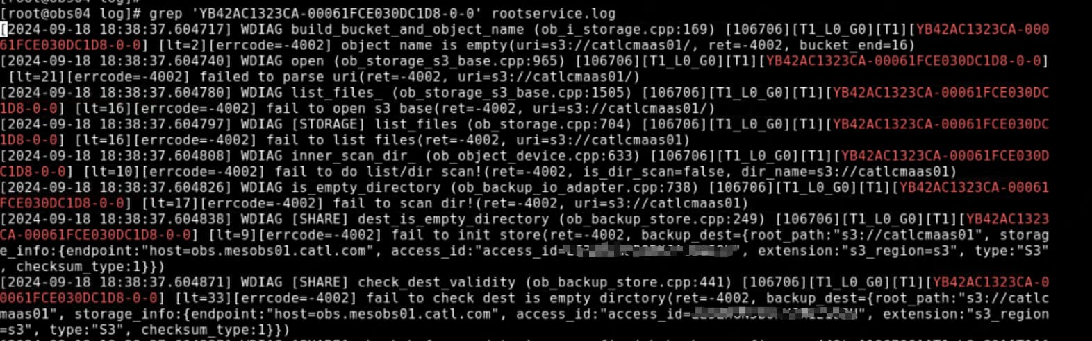

rootservice日志中报错就是刚才我发的
observer1.log没有报错

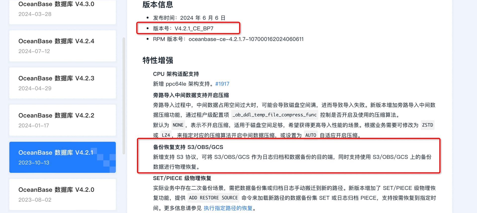

另外,再请教一个问题,OB社区版4.2.1.8支持S3吗,我听说42版本有的不支持
支持的,4217已经开始支持了
老师,您看下日志信息(桶中没创建目录)

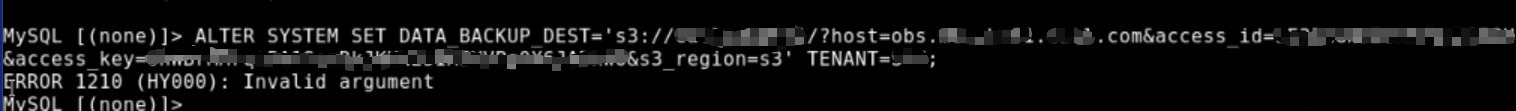

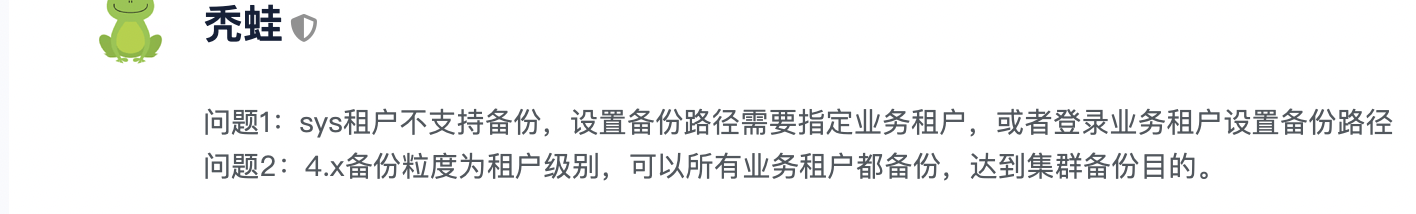

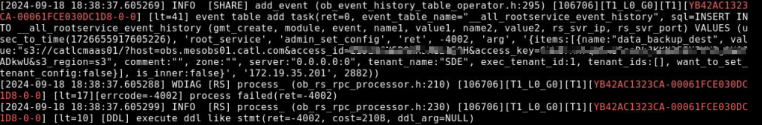

老师,这是设置命令。另外,还有一个问题:tenant 后面如果写成 all_user 之后报 invalid tenant name specified in connecting string错误,麻烦看一下老师,这是不是BUG
这个是预期的,你可以参考下这个帖子
oceanbase v4 设置备份目的端报错 - #5,来自 张雨齐1m9f2h9_gaMTIwMjU5NTAzNC4xNzE0OTc1MTY1_ga_T35KTM57DZ*MTcyNjcwOTMxOC4yMTQuMS4xNzI2NzEyMTE0LjMxLjAuMA…
S3创建目录后不加s3_region=xxx的trace日志提供下
嗯嗯,关于租户的这个问题需要每一个都指定,指定不了所有租户

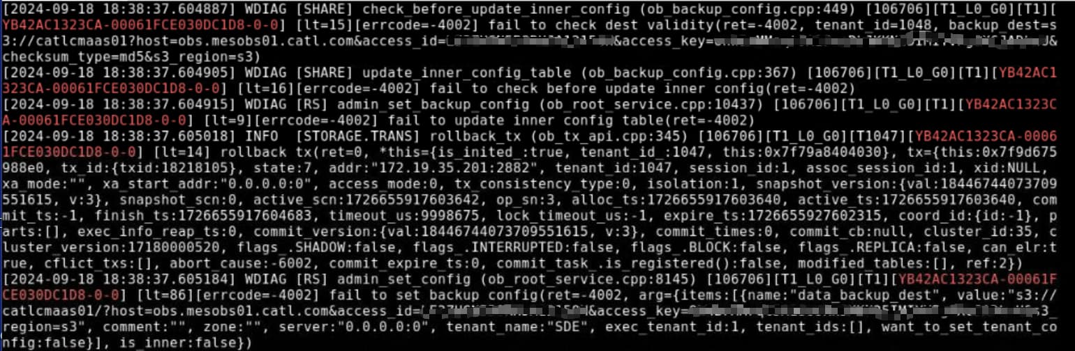

目前还是报之前的错误
麻烦将敏感信息脱敏后 上传下trace日志
