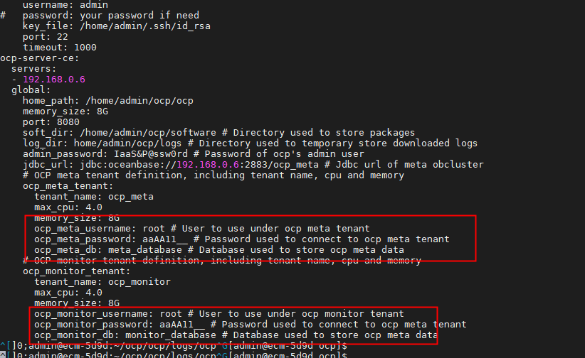

OBD 安装OCP failed to start xxx.xx.xx.xx ocp-server-ce
配置文件有错,账号密码db这些都放外面的层级,你试下 应该就可以了
什么意思? jdbc_url 这里填的信息有解释嘛?还是不清楚2883/ocp_meta 这里的 ocp_meta 是固定的?还是代表库名呢? 放外面的层级 ,这边先试下

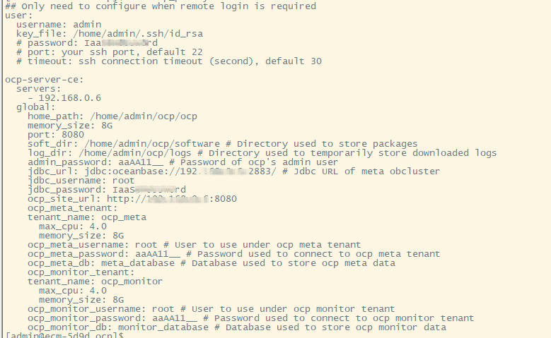

修改配置后
看还是没有起来

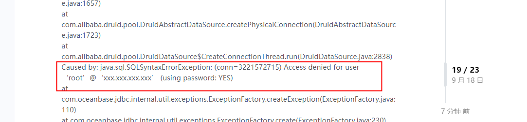

刚才手动执行的结果那儿看 有个密码错误的报错 你再看看密码对不对

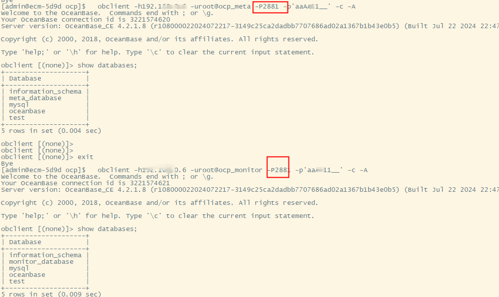

你obclient先连一下ocp_meta租户(对meta所在的集群用display命令可以直接打印连接命令,然后改成meta租户的),确保密码端口这些正确。再对一下配置文件。
端口密码这些没问题的。
有obproxy吗?如果没有obproxy,jdbc的端口应该是2881

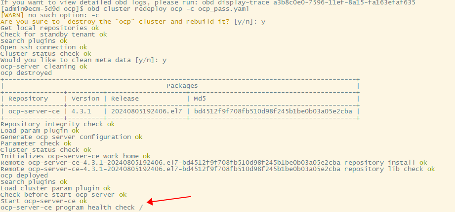

租户清理后执行也是一样的。 有具体配置文件的模板嘛?最好jdbc 这里可以有些解释

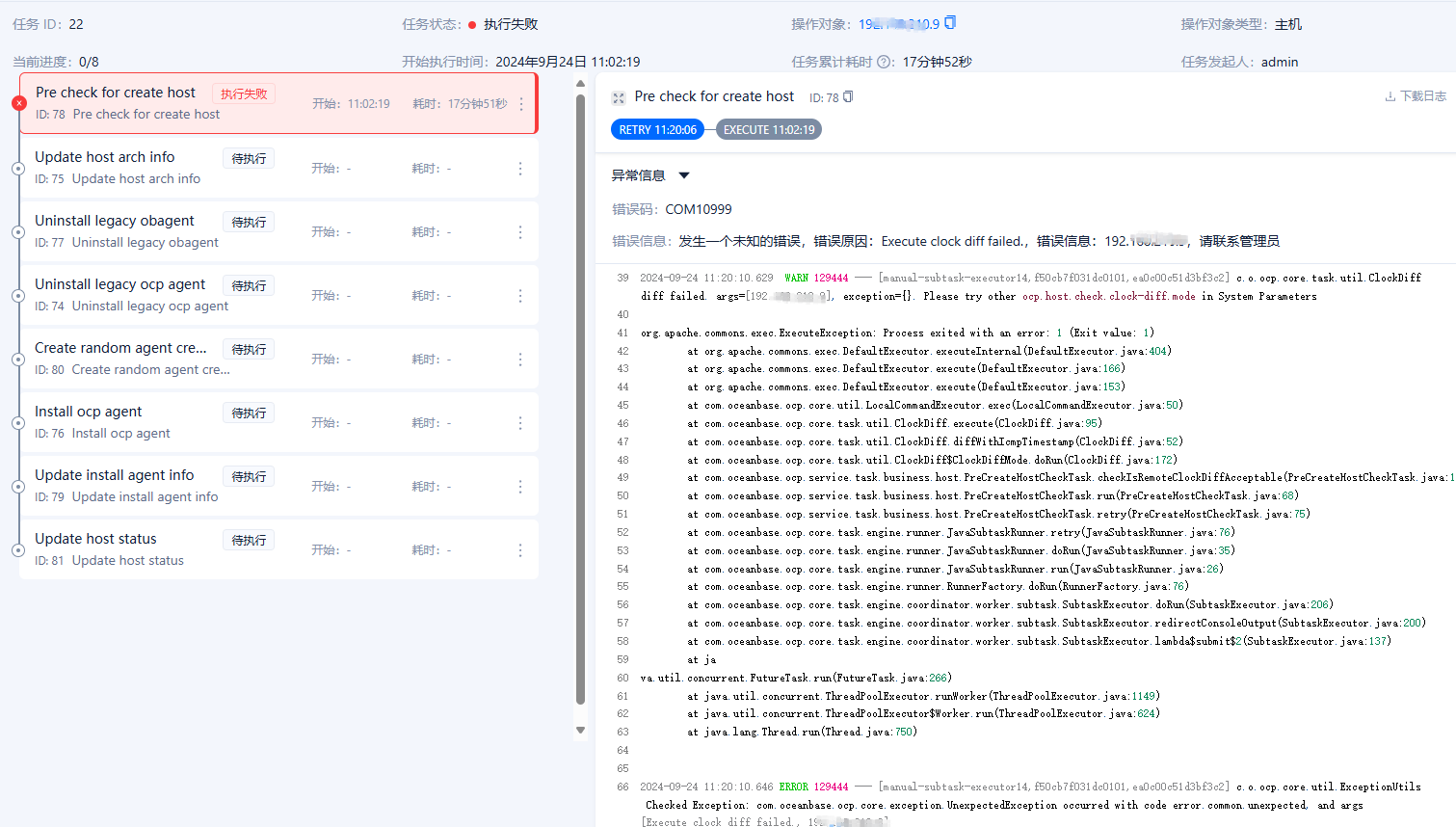

OCP 部署好后,使用OCP 添加主机,第一步这里报错,是什么原因呢? chronyc 时钟同步看着都是正常的
通过主机查看存在clockdiff么,
可以用commond -v clockdiff查看命令是否在/usr/bin/下
如果没有可以cp一个
