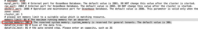

现在配置是这个
可以看到的是可用内存不足 bootstarp 阶段失败了,具体原因需要看observer.log

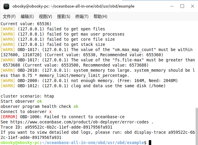

112233
现在卡在这块了

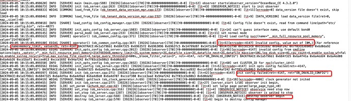

obd.txt (179.2 KB)
observer.log.txt (142.4 KB)
observer初始化失败了,memory_limit=2G,system_memory=2G --这样设置导致的,你可以memory_limit扩大下,例如8G
另外你操作系统内存free要保证足够
内存扩到16g,其他配置全部改为8g了,还是安装失败,有没有离线环境下在docker上安装oceanbase的文档,我换docker试试看
mini-single-example.yaml.txt (2.9 KB)
这个是我的配置文件
system_memory 设置为 2G,

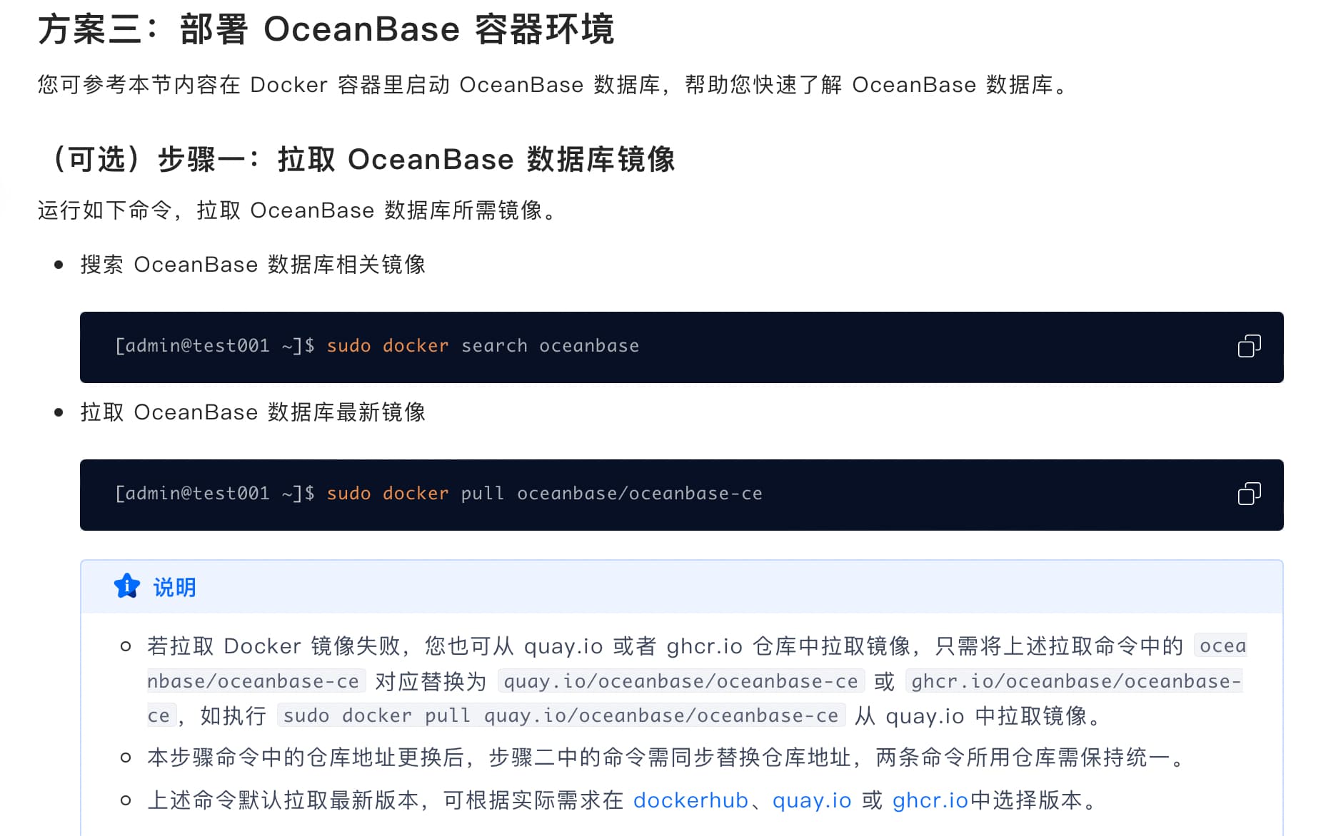

在docker上安装oceanbase的文档 我找下
https://www.oceanbase.com/docs/common-oceanbase-database-cn-1000000001049797
