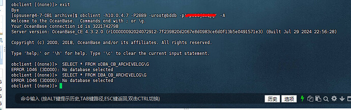

如下是状态截图,想请教一下老师怎么将状态变为DOING

这个查看的语句昨天没有升级之前还能查出来今天就不行了(系统租户和普通租户都查看了)
表名前加oceabase. 带上数据库名称

老师有个建议:
你们的官网的文档用这个语句在系统用户也查不到,是否需要更新一下你们的官方文档用普通用登录访问的命令是 SELECT * FROM oceanbase.DBA_OB_ARCHIVELOG\G
这个呢?因为这个有时候会造成歧义
麻烦把对应的官网链接发一下看看
https://www.oceanbase.com/docs/common-oceanbase-database-cn-1000000001049946
你好,是说这里描述不准确么,该文档前面已经说明本文以非加密租户 oracle_test 为例

是的,这个地方不准确,正确的登录命令是
租户的管理员登录的时候
或者是你们可以试试用官网的命令可以不
