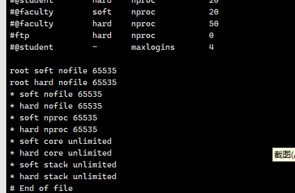

/etc/security/limits.conf 已设置为下图:
同时确认了 /etc/security/limits .d/目录下没有其它文件。
但重启后,ulimit -a和-n显示的open files值还是1024。

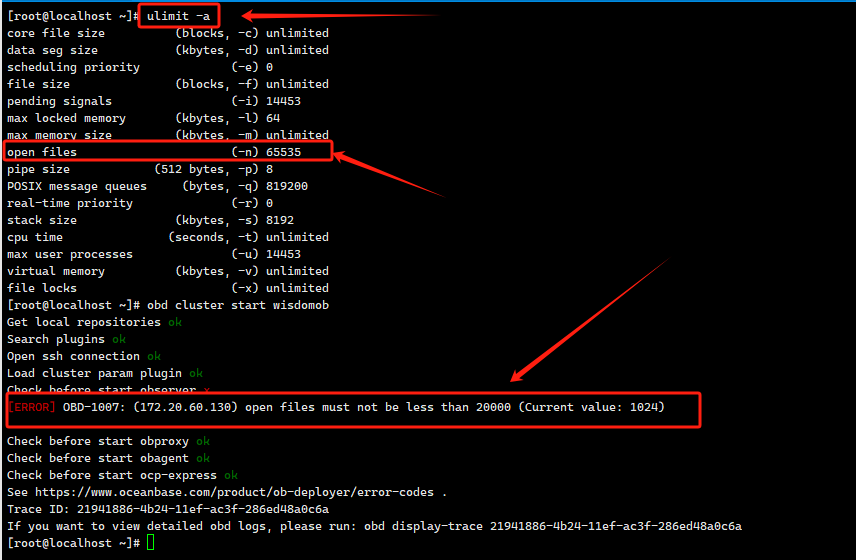

于是进行临时设置,ulimit -sHn 65535,这时ulimit -a的值已变为65535,如下图,执行obd cluster start后运行,提示值低于20000为1024错误。
参考下这个帖子
OBD-1007: (x.x.x.x) open files must not be less than 60000(Current value: 1024)1gb9v4d_gaMTIwMjU5NTAzNC4xNzE0OTc1MTY1_ga_T35KTM57DZ*MTcyMTk3NTI5My44NS4xLjE3MjE5ODE5NDYuNDMuMC4w
问题已解决,就是上述原因,可能就是升级内核的时候,openssh不见了?
通过sudo yum install openssh-server命令重新安装后,/etc/pam.d/下重新出现了sshd文件,就正常了,感谢回复
