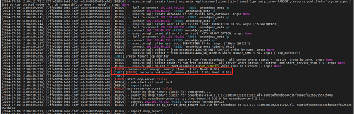

OCP部署失败,提示如下:
[ERROR] resource not enough: memory (Avail: 1.0G, Need: 4.0G)
登录服务器free -g查看实际内存还是非常充足的
平台是通过什么命令或方式去获取系统的可用内存的呢?

是通过什么方式部署的?是obd web方式吗?请传下obd日志

我是通过obd web方式部署的,在OB启动完后马上通过obclient登录到数据库并执行alter system set memory_limit = ‘16GB’; 来进行调整,后面ocp才能部署成功。具体为什么获取到可用内存是1G,实在是个迷

根据你提供的信息推测 你用的obd 版本应该是低于2.9.0的。因为在obd V2.9.0 里面我们加入了租户资源预检查逻辑,这个会在预检查阶段被拦截的。推荐用2.9.0及以上版本
这里指的是 ob 内部当前可以分配的内存 只有1g ,但是建租户需要4g。
ob可分配内存 = memory_limit - system_memory - sys租户内存 - 业务租户内存
sys租户内存(需要明确和system_memory 不是同一个)= (memory_limit - system_memory)* 0.25 ) 不足2G 按2G 最大不超过16G
部署ocp需要可分配内存 >= ocp_meta_tenant memory_size +ocp_monitor_tenant memory_size
ocp 部署还有一个应用的需要的内存 (ocp java进程需要的内存)这个是从服务器内存获取的
当前部署的版本是:
OCP:ocp-all-in-one-4.2.1-20231127205908.el7.x86_64.tar.gz
安装后obd --version的版本是:
OceanBase Deploy: 2.4.0
部署服务器资源情况是:
Centos7.9 16C 32G
也试用过80G内存的机器来部署,分配给ocp-server的内存16G,也得到相同的报错也是可用内存为1G还是2G(free -h查看实际内存还是非常多的)
memory_limit设置是多少呢,
ocp的元数据库memory_limit需要大于system_memory+sys租户的内存+ocp_meta租户的内存+ocp_monitor租户的内存
我是以ocp_installer.sh 这种方式部署, 也是出现内存不足的问题,我想问下observer的memory_limit在安装前是否可以在哪里进行设置?或者说是怎么获取到的默认值。64G的操作系统,获取到的默认值是17G。
你报错的内存和 free -g 的内存你没有任何关系。 和你meta db 的memory_limit 有关系。上面回复的你可以再看下计算公式。
由于你用的obd 的版本比较低 建议你升级obd,这样会在预检查阶段就会检查出来 不用到部署阶段。

容易忽视的是 sys 租户的内存,这个没法配置,是obd 自动计算的。 计算公式的是
(memory_limit - system_momory) * 0.25 不足2G 按2G 计算,超过16G 按16G 计算。
memory_limit >= system_momory + sys 租户内存 (根据上面计算公式计算) +业务租户内存(如果通过已有metadb 集群部署可能有)+ ocp monitor 租户内存 + ocp meta 租户内存
满足这个公式时 就不会因为租户内存不足报错。
另外如果ocp 和meta db 在一台机器 需要 关注 free -g 的 可用内存需要 >= memory_limit + ocp java 进程内存的内存
