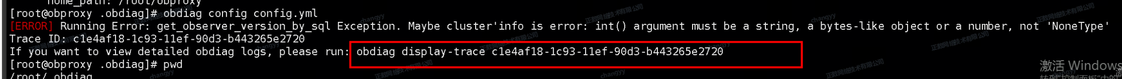

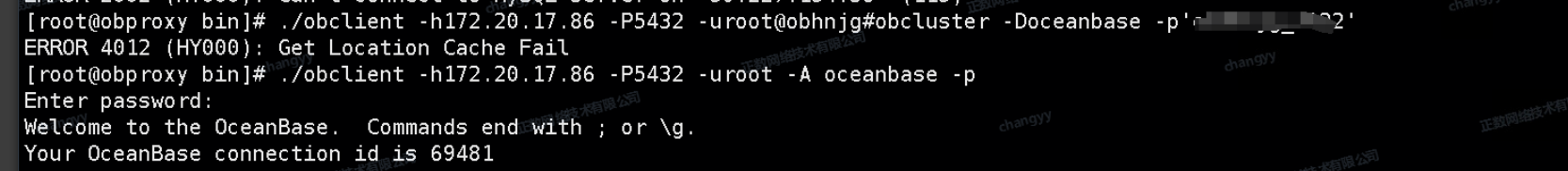

ERROR 4012(HY000):Timeout, query has reached the maximum query timeout: 10000000(us), maybe you can adjust the session variable ob_query_timeout or query_timeout hint, and try again.
或者这个路径配置有什么其他含义吗?是不是我理解错误了
  1. obdiag check 巡检
  2. obdiag analyze log 日志分析
已经尝试过多次 还是上面那个报错
老师昨天那个obsever日志您那边可以看一下
日志提供下。
2. 上面日志应该被刷了。重新执行下再提供下

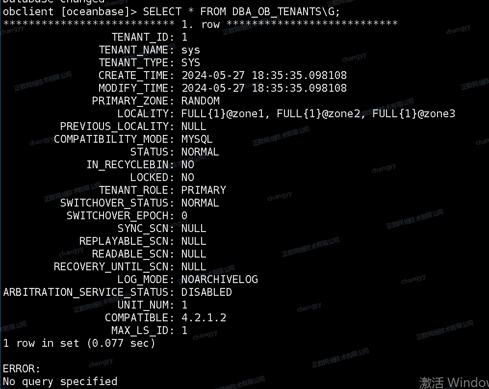

  1. 登陆root执行看下:SELECT * FROM DBA_OB_TENANTS\G
  1. 看你租户只有sys租户 没有其他租户。
  2. 你可以先创建一个业务租户, OceanBase分布式数据库-海量数据 笔笔算数在进行连接
    或者使用odc工具进行连接测试呢
有业务租户,昨天重启的时候让重新发布 然后重新弄了一下不然一直报错 ,现在是业务租户没有了吗?
如果业务租户没了,数据怎么找回来也是大大问题
SELECT * FROM oceanbase.DBA_OB_TENANTS; 通过查询租户看。目前只有sys租户。
