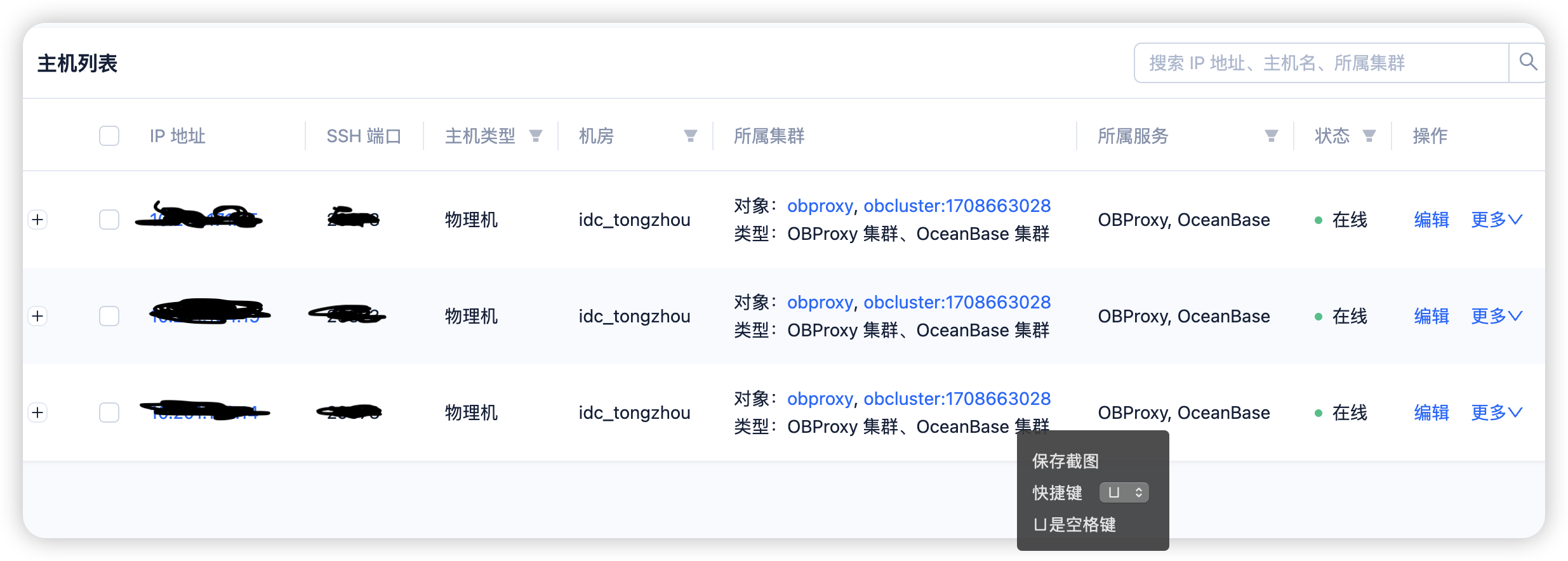

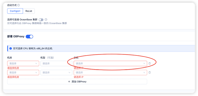

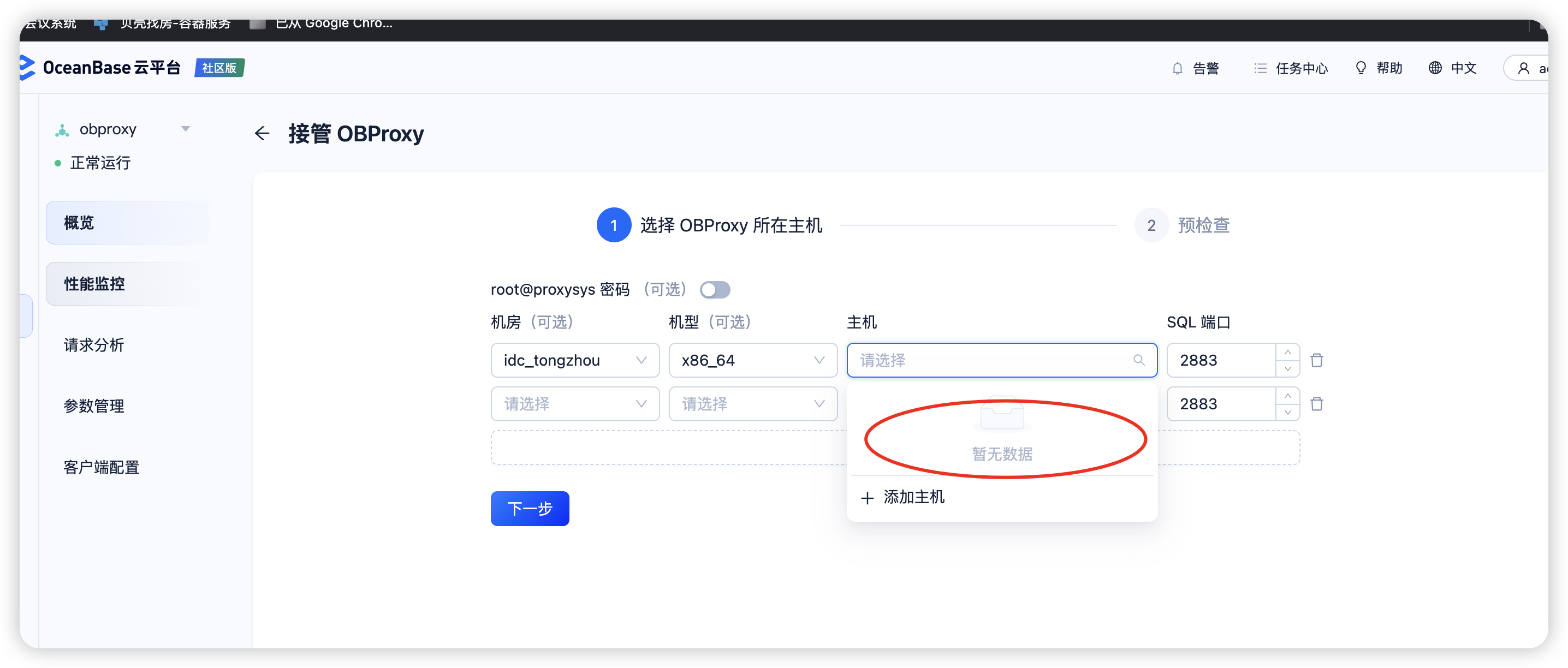

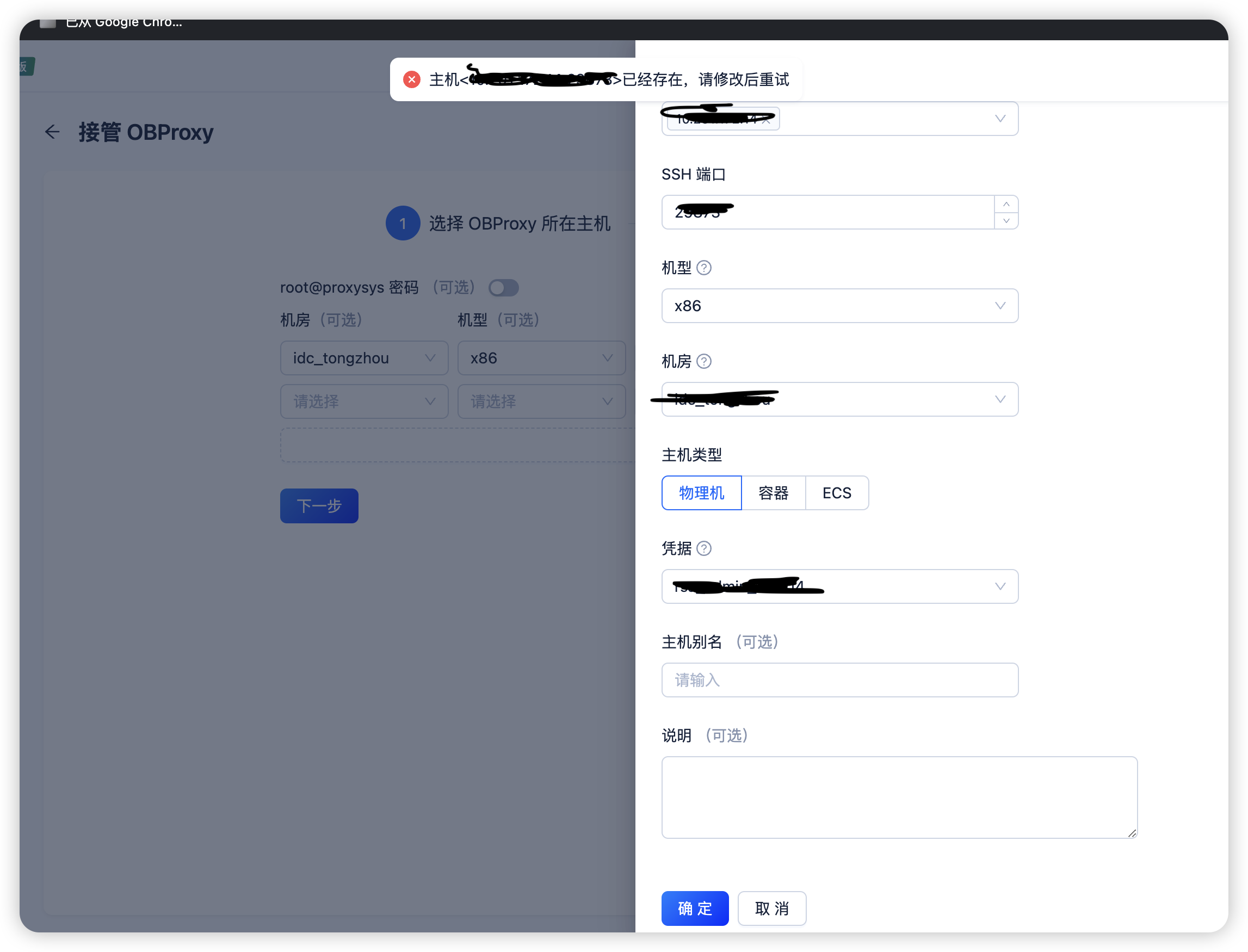

1:我的observer和obproxy部署在同一台机器上面,ssh免密设置是一个端口,我接管oceanbse集群后再接管obproxy添加主机时报错只有机器已添加,不能重复,但是我的机器已经被接管的oceanbase占用了,所以如何能够先使用同一台机器同一个端口来接管我的obproxy和oceanbase集群呢。
2: 先接管集群和先接管obproxy推荐哪个呢
- OBProxy 跟 OBServer 共用主机是标准部署,接管前先在 OCP 里录入主机,录入一次即可。
- 建议先接管 OB 集群。

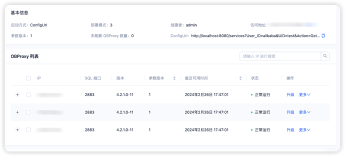

能问下您的ocp版本和ob、odp版本吗
obrroxy的软件包版本obproxy-ce-4.2.1.0-11,ob版本4.2.2.0,ocp版本4.2.1
接管obproxy的时候直接在下拉菜单里面选对应的主机,添加主机全局只用做一次

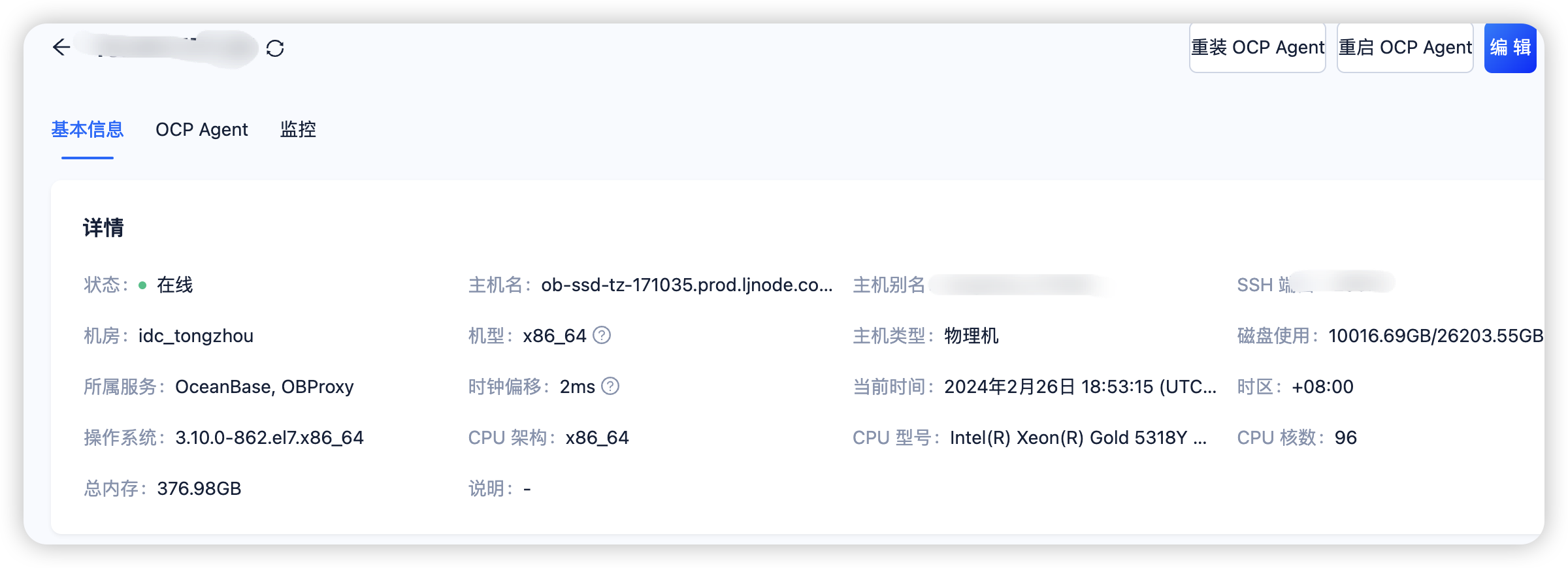

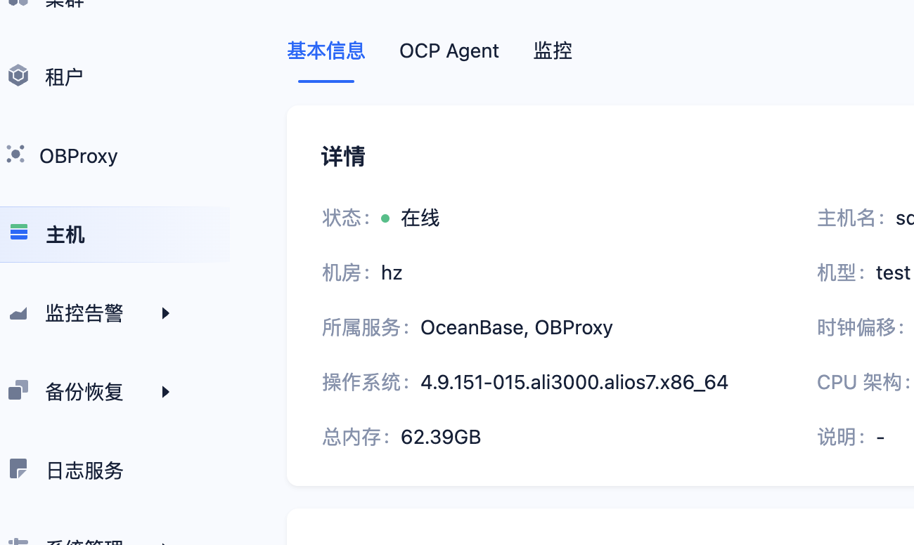

你的主机列表里 这个主机有oboroxy属性吗
有odp属性的话说明这个节点已经部署obp了,所以才在接管obproxy这里搜索不到这台主机
这说明你的机器已经接管了odp,建议删除重新接管
这个不影响的 只要这个主机没有obproxy属性

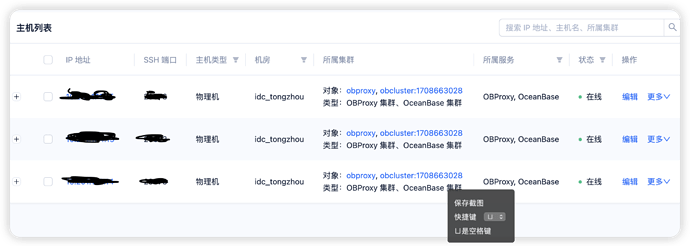

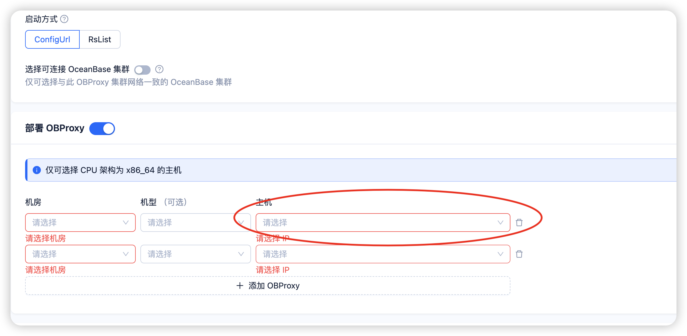

啥意思,我删除了obproxy集群后主机确实没有obproxy属性了,但是我想要接管obproxy集群就得先创建obproxy集群,在创建obproxy我就得登记机器啊,在这里登记机器了在接管obproxy集群时就不能再用这里登记的机器就无法接管obproxy集群了啊。那我应该怎么操作才能接管obproxy呢
你部署的obproxy集群需要在a节点,接管的obproxy集群需要在b节点,不能在同一个节点上既接管又部署。你这台obproxy集群部署的情况下是不能接管的。
接管 obproxy 的步骤:
- 创建一个空的 obproxy 集群。(不要选中 部署 OBProxy)
- 接管 obproxy 。
