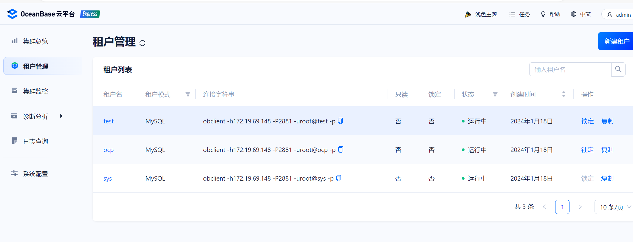

你昨天部署的用的ocpexpress是4.2.1 ,昨天我们发了obd2.6.0的同时 也发了 ocpexpress 4.2.2 ,通过你的截图可以看出你用最新的ocpexpress 4.2.2 了。 所以需要排下具体什么问题导致的
@ 谐云是这样连接吗?

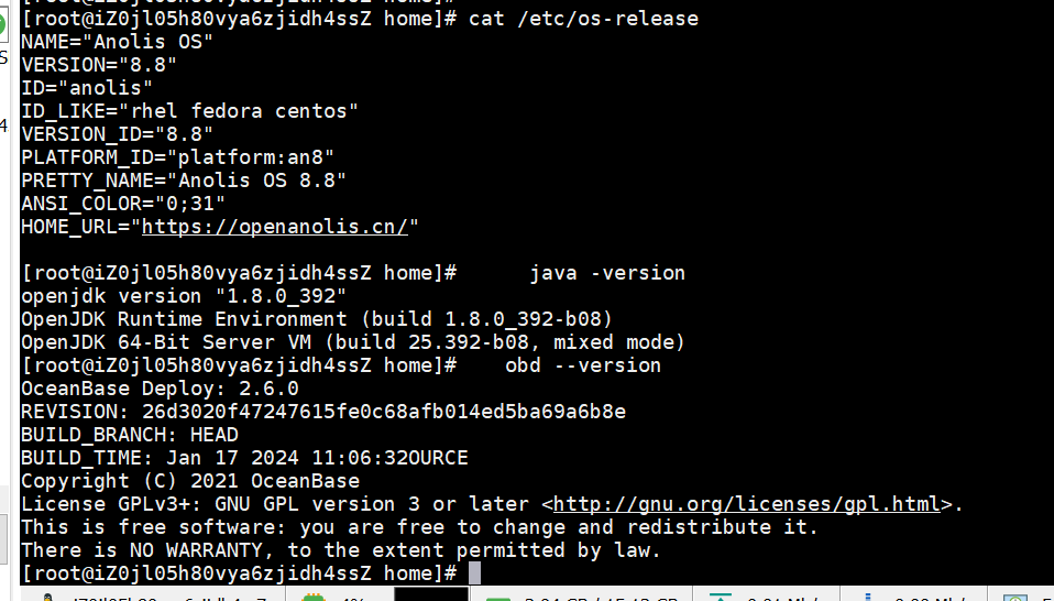

什么系统?
截个图看下。在发下ocp日志

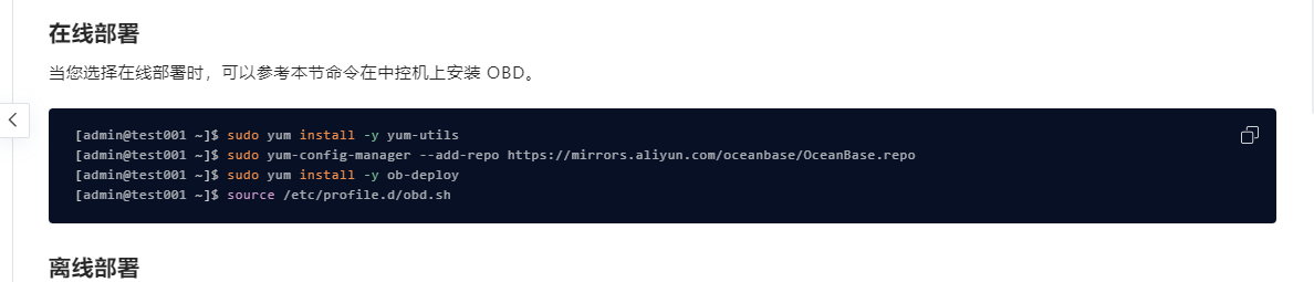

我知道原因了,我前天打的镜像是下载了 OBD的,就是执行了这几步的命令后打镜像包来
想着方便直接可以导入镜像运行obd web直接安装了,问题是不是出在这里
obd mirror list local
看看
确定是这个问题,我换成redhat Linux 8.9重新搞就正常了
