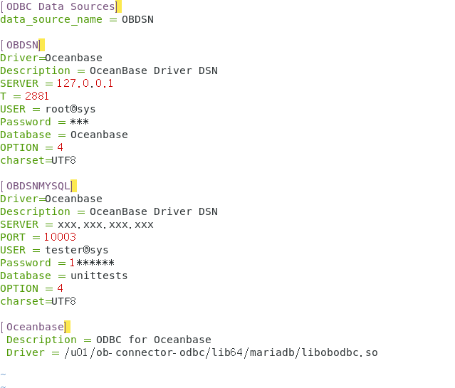

这是我odbc.ini文件内容
不知道是哪里没有写对
这个像是服务器网络不通的问题
截图已发,在帖子里面
T = 2881
改为
PORT = 2881
