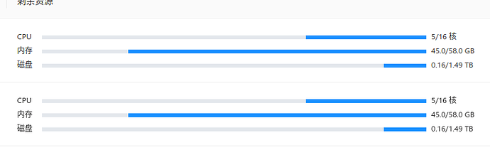

【问题描述】服务器是OpenStack实例,分配内核为8,但是ocp显示机器内核为16
【问题现象及影响】

ocp显示:

不是,OpenStack看到的内核是逻辑内核数,分给ob实例8核,在ob的服务器上看到的逻辑物理核心数都是8,但是ocp显示16
OCP这边显示的"核数"应该是拿的OB集群的cpu_count这个参数,这个参数会影响OB可使用的线程数,在3.1版本如果设置太小,会导致建租户成功但是无法连接上,并且这个参数目前是可以超卖的(也就是可以设置超过实际的物理核数),在3.1版本它的取值是max{16,物理核数-2},所以8核的场景,实际这个值是16;这个也就解释了为什么实际物理机是8核,但是OCP显示是16核的问题。
目前在3.1版本可能无法调整这个逻辑,我们在规划设计这个参数在4.x版本是否能更符合实际的物理核数
